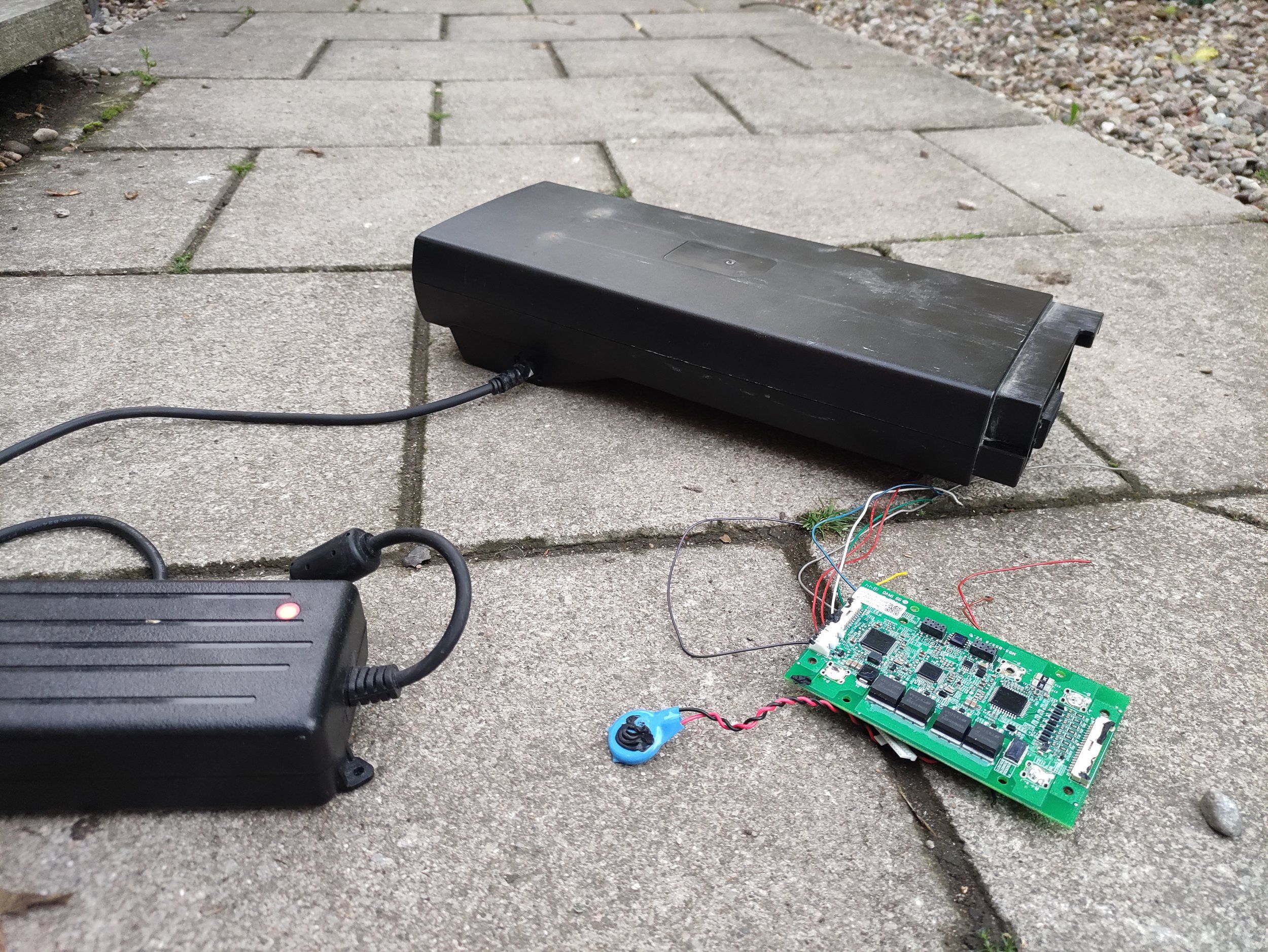

Jag vet inte om det är så, men enligt internet finns det batterier från Biltema där det går att nollställa bms för att få liv i det. Den modellen vi har verkar dock skilja sig och går inte att nollställa. Eller ja, jag lyckades inte med det.
Problemet var att batteriet inte levererade spänning och gick inte heller att ladda. Laddaren försöker, men gick efter en kort stund över till att lysa blått(ingen last)
Cykeln(7vxl damtralla, 27-1479) är tre år gammal och Biltema kunde inte reda ut vad som var fel och kunde inte få fram ett ersättningsbatteri. Reklamation? "Varsågod att höra av dig till Konsumentverket och lycka till! Du måste visa att felet fanns från början och batterier räknas till vis del som förbrukningsvara."
Nu till den roliga biten!
Spänningen över de enskilda cellerna låg på runt 3,7v. Med en skillnad på 0,01v, mätt med en enkel multimeter. Så jag klickade hem en ny enkel bms och stoppade i. Och vips gick batteriet att ladda och cykla med!
Prestandan har jag svårt att säga något om eftersom vi inte har koll på hur långt det gick att cykla med den, varken före eller efter.
En annan iakttagelse är att på den bms som satt i från början tog också B+ vägen genom kretskortet, till skillnad från den nya bms-kortet.
