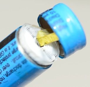

så är det inte riktigt. batterier med högre kapacitet har tunnare membran som är tätare packat och lättare ger värme- och kortslutningsskador vid högt strömuttag och kraftig laddning. de tål kort sagt mindre misshandel.
ett bra exempel är makitas lxt-batterier för skruvdragare mm. där har makita nogsamt sett till med en styrklack att 5,0-batterierna inte går att använda på maskiner med högt strömuttag och frånvaro av mjukstart. 3,0-batterierna kan användas överallt.
battericeller med högre kapacitet än 3000 mah är om de inte skyddas mot strömpeakar oftast olämpliga för höga strömuttag, t ex motorbruk. 2400 funkar då bättre.
celler med högre angiven kapacitet än 3200 är i 99 procent av fallen fusk. ofta har just dessa inte ens halva kapaciteten. billig produktion gör att de ofta slutar sitt liv i förtid. typiskt scenario är att en eller flera celler i paketet lägger av medan återstående fungerar.
biltema brukar ha koll på vilka celler som finns i paketen så fråga dem gärna. det är inte säkert de är dåliga alls.
    35.2 KB · Besök: 605

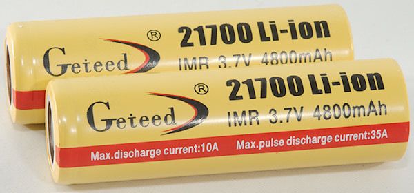

Eftersom Tesla, liksom allt fler andra, numer använder 2170/21700-cellerna är ditt kapacitetsresonemang inte riktigt,
det går redan idag för privatpersoner att köpa celler med >4,5 Ah uppmätt kapacitet vid 5A. Kolla de här testerna
https://lygte-info.dk/review/batteries2012/Geteed 21700 4800mAh (Yellow)%20UK.html
https://lygte-info.dk/review/batteries2012/Samsung INR21700-48G 4800mAh (Gray)%20UK.html
Kolla runt på sajten, det finns mkt om både batterier, laddare mm där:
https://lygte-info.dk,
där går det även att hitta 18650-celler >3,2Ah vid 5A, tex
https://lygte-info.dk/review/batteries2012/Ampsplus INR18650 3500mAh (Black)%20UK.html
https://lygte-info.dk/review/batteries2012/Enercig 18650 3450mAh (Purple)%20UK.html
https://lygte-info.dk/review/batteries2012/Samsung INR18650-35E 3500mAh (Pink)%20UK.html

lygteinfo är verkligen en guldgruva. att det fuskas så mycket med kapacitetsangivelserna gör inte ett inköp lättare, men han är bra på att avslöja skräpet.
batterierna utvecklas förstås med tiden, men fysiken att en tätare packad cell kräver åtgärder för att vara lämplig för höga strömmar är en utmaning att komma runt.
som illustration till problemet ta bara ditt första förslag på högkapacitetscell. dansken skriver i din länk:
This is a good quality cell with a lot of capacity, but it is not a high current cell.
Biltema Yosemite batteriproblem
faktiskt är tillverkaren av den cellen ärlig nog att skriva ut strömmaximeringen direkt på blistret. och 10 amp alltså kring 40 watt duger inte långt vid motordrivning.
robusta celler kring halva den kapaciteten har där varit att föredra.
