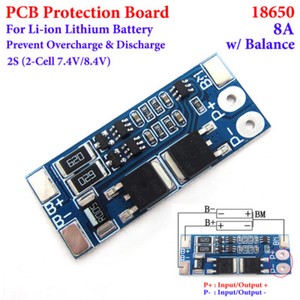

För den som vill löda ihop sitt eget batteripack finns det färdiga skyddskretsar, med balansering, billigt på tex eBay, tex den här:
https://www.ebay.co.uk/itm/2S-8A-7-...Battery-BMS-Protection-PCB-Board/263283379123

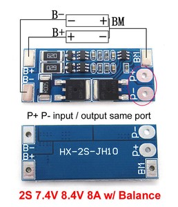

Tvivlar dock på att balansering/skyddskretsar funkar på varje cell i de batteripacken, hur ska man kunna mäta mellan cellerna? Eller tänker jag fel?

Henrik69 sa:
Du tänker fel, balansering och spänningsövervakning fungerar eftersom skyddskretsen mkt riktigt även mäter "mellan cellerna"
Vilket framgår av inkopplingsskissen i bilden ovan.
Tillräckligt tydligt såhär?
BM är där man mäter "mellan cellerna"
Redigerat
Eller såhär, i en 4S-koppling
B2,B3 och B4 på kortet är kopplingspunkterna som mäter "mellan cellerna"
/Håkan

Henrik69 sa:
I alla seriösa batteripackar är det anslutet mellan varje seriekopplat batteri. Annars är det stor risk att det börja brinna när batterierna börjar bli ojämnt laddade(tex problemet med brinnande hoverboards).

Jag ser bara 6st anslutningar på det sista batteripacket, hur kan man då mäta mellan cellerna? Ser ingen anslutning som går ner i botten på batterilådan.
Nu tänker du än en gång (eller är det fortfarande?) fel.
Balansering behövs ENDAST när man laddar batteripack (dvs med seriekopplade battericeller).
Har man däremot en batteribox, tex ngn av de jag visade ovan, tar man ur batterierna och laddar dem i en separat laddare som laddar varje battericell individuellt. Tex en sådan här laddare

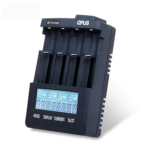

håkan, tänkt ett tag att köpa en enkelladdare för li-ion då det till slut ackumulerat ett par batterpackar med defekta celler. tidigare tittat på populära nitecore, men de tycks ha problem med temperaturregleringen, överhettar och överladdar tydligen enstaka batterier om man inte ser upp. gissat att de inte detekterar defekta celler som de ska.
så var glad åt dina två förslag ovan.
men för opusen rapporteras problem med en bullrig fläkt som dessutom lägger av i förtid även på en nyare version 2.0. och nördladdaren skyrc är tydligen besvärlig att styra på produkten själv, behövs blåtandsanslutning till smartphone eller dator, och då duger det inte med appleprodukter annat än med obskyra tredjepartslösningar med oklart supportläge när det gäller uppgradering till nya och kommande ios. det problemet lär väl finnas med android och windows med.
så det vore trevligt med en stabil och stand-alone laddare med 6 eller 8 fack för även 21700 och som klarar enkelladdning och inte bara parladdning...
Den Opus BT-C3100 jag länkade till hos https://www.gearbest.com/chargers/pp_174044.html är version 2.2.
