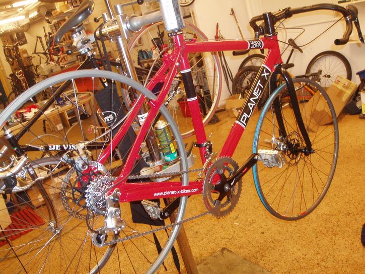

Den är inte på plats i soffan ännu.. Just nu väntas på att Schwalbe får ut tummen. Dessutom blev det en ofrivillig bakväxeltrimning till Dura Ace eftersom den beställda svarta 105-växeln två gånger i rad har visat sig vara metallfärgad vid öppnandet av kartongen. Vevpartiet blev Miche, eftersom min cykelbutik hade köpt direkt från tillverkaren så fanns det på hyllan.
P1010001.JPG ht=544
Uppmärksamma ser dessutom att en gamm-räser syns på andra sidan mekstället. Den har just fått lite secondhandklädsel i form av nostalgi-Campa, och den blir nog jättekul att finåka med till våren.

Nu fick jag bula...det där ser ganska mysigt ut, aldrig gillat uncle john- ramen...men det börjar gå över nu =)
vad är det för broms-ok? kanske bb7 ser ut så där bakifrån? för inte går väl shimano med hope-skivor och sti-reglage?

det är framgaffel från cycloecomp va? Ska fixa en liknande, nästan identisk, lösning till framhjulet, till nästa vinterslasktid. snyggt vevparti faktiskt!

Markus F skrev:
> Bromsarna är IRD Dual Bangers med Shimanoskivor.
> Inte provcyklade ännu men bra modulering.
> http://www.interlocracing.com/discbrake.html
klart intressanta, snyggt med svart centrum både på bromsskivor och vevparti (varför man nu lägger märke till sånt??)
helt klart värd en egen tråd =) , ganska nyfiken på vad du tycker när du är klar.
