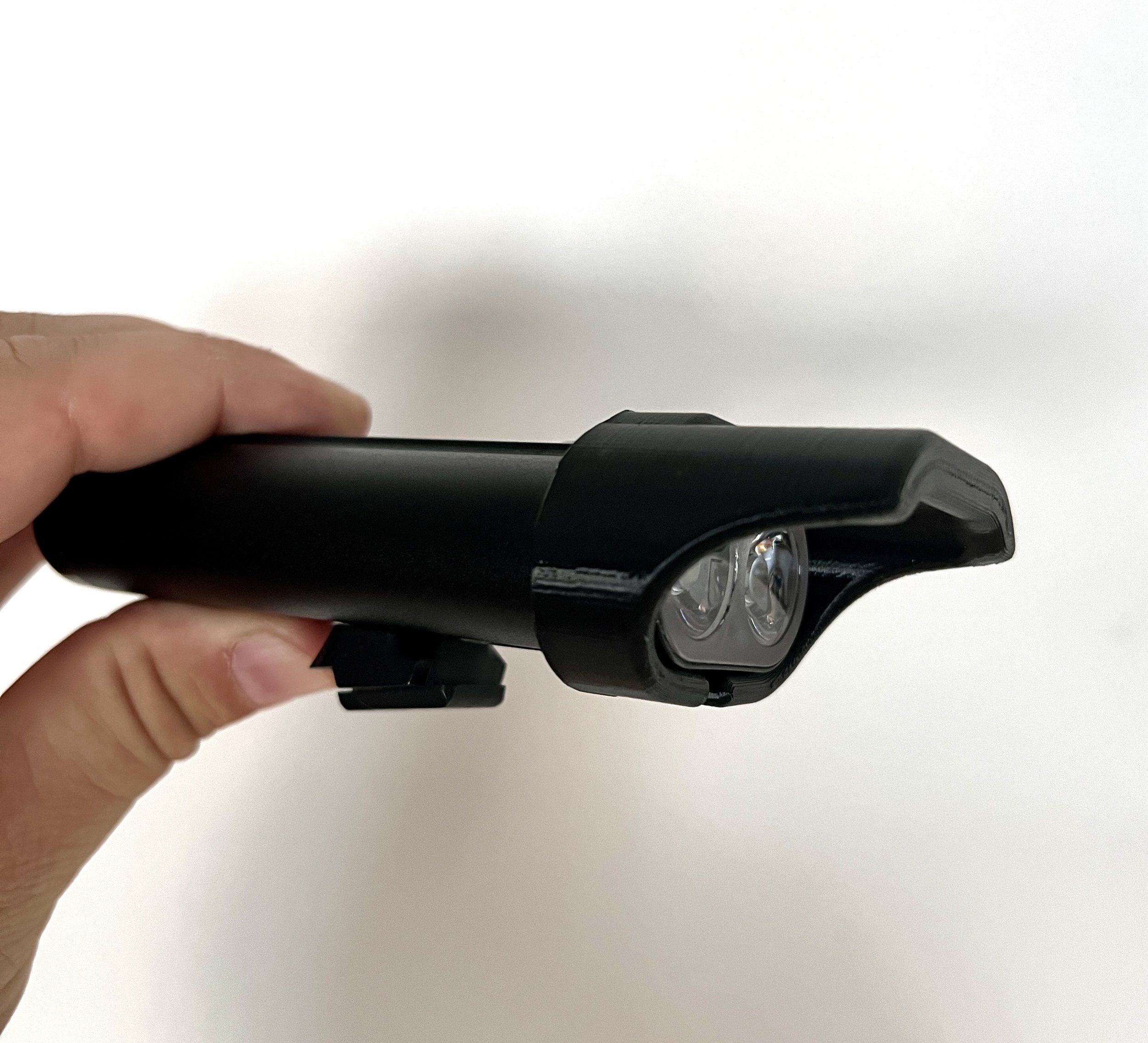

Nu har jag själv inte det här behovet, men jag skulle gissa att Outbound Lighting's Detour (nya lvg-lampan) skulle passa perfekt här. Med USB-C laddning under gång är det väl bara att anpassa storleken på powerbanken och köra på. Ljusbilden tror jag är bra.
Bländfria lampor för gatubruk 22/23
Den där ser intressant ut, men finns bara att beställa från USA, eller hur? Har du koll på vad frakt går på ungefär (orkade inte fylla i allt för att få en uppgift)?

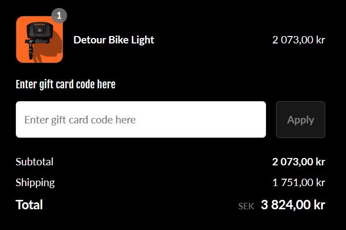

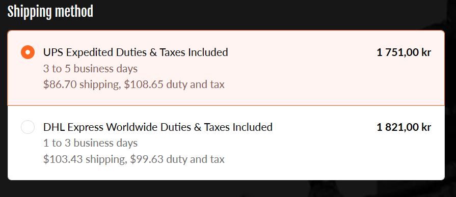

Jag betalade 264.38 USD inkl frakt (men exkl tull) när jag köpte min förra hösten. Då låg frakten på 85USD men jag vill minnas att de lanserat billigare fraktsätt, har för mig att det blev betydligt rimligare frakt för en (specialdesignad, vädertätad) USB-C-kabel jag kompletterade med sen. @HåkanC 's 3700 låter alltså saftigt, om de inte bumpat priserna rejält.
Jag hade fel, 3.700 SEK var för lite
Detta beror på den dyra frakten. Men den är väl iofs inkl tull och moms, eller?

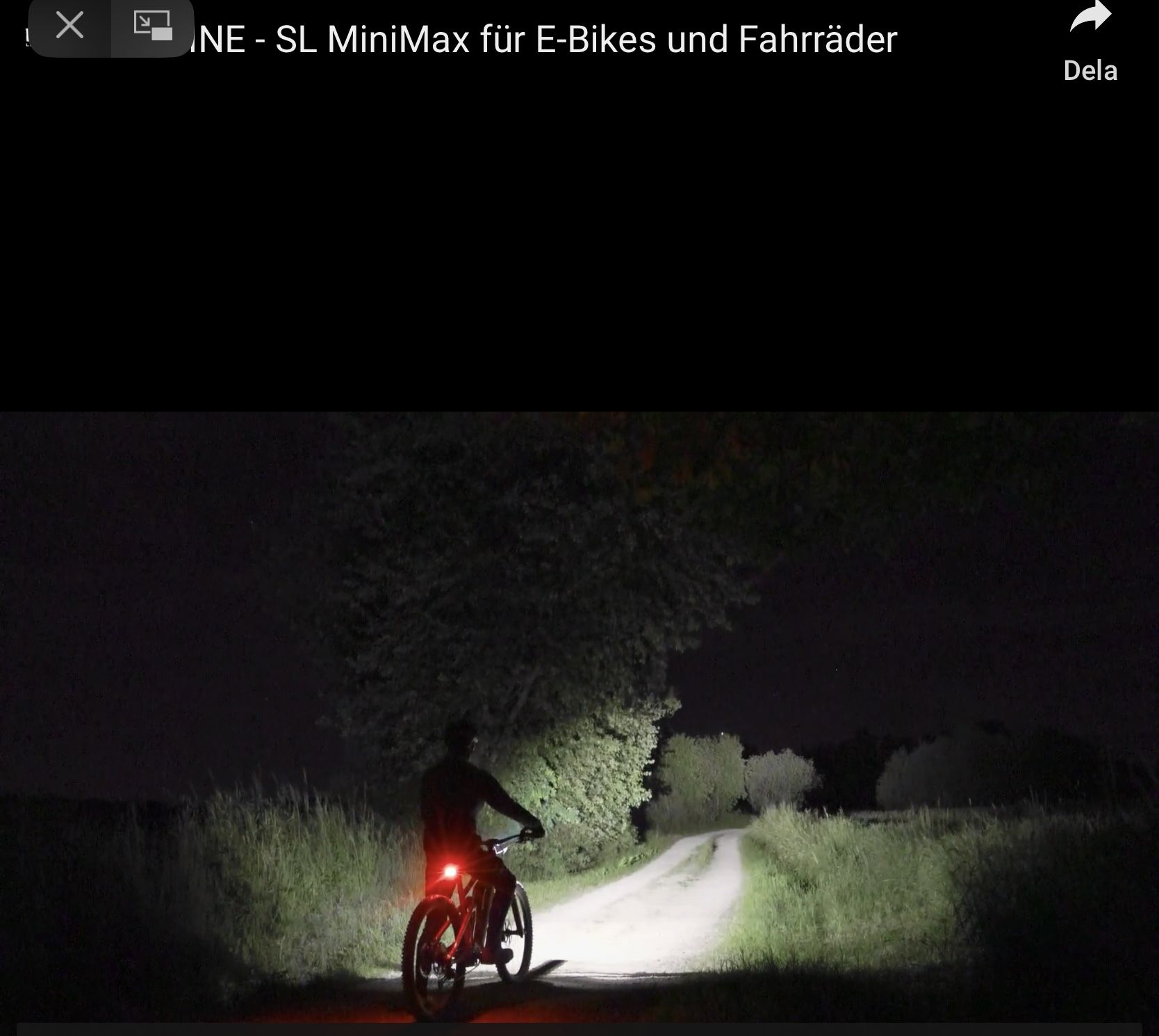

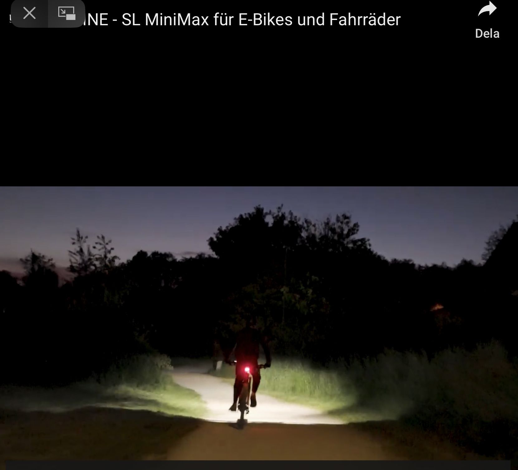

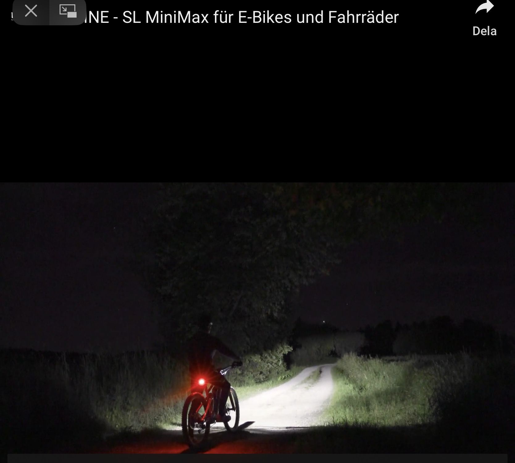

så har lupine kommit med en ny stvzo-lampa, sl minimax. kollat ett par videos, och den verkar närmast lovande, och tycks sakna var och en av de nackdelar som åtminstone för mig tidigare diskvalificerat från köp.

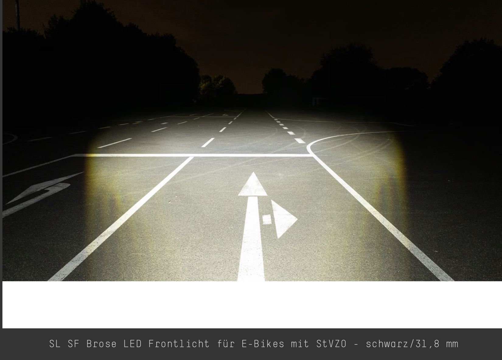

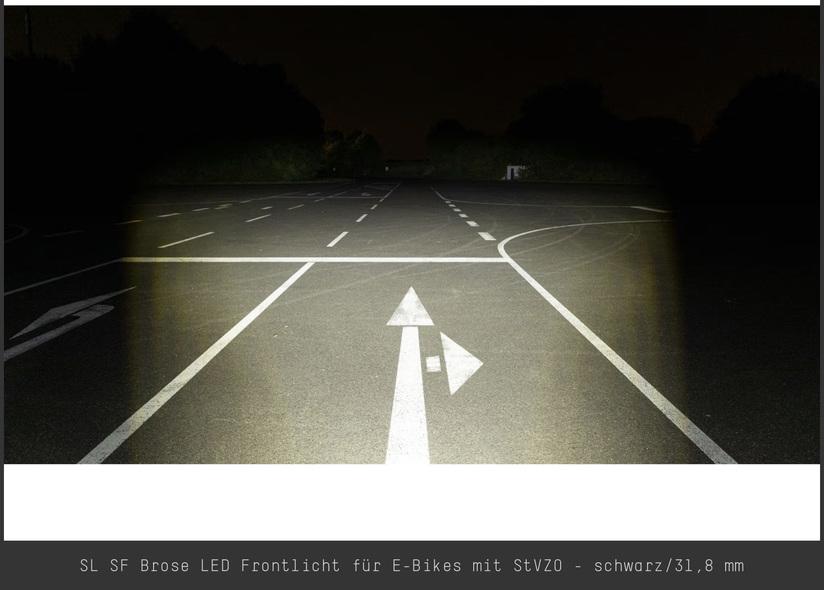

som exempel halv, sedan helljus på sl af visserligen ebikevarianten men vad jag förstår samma optik,

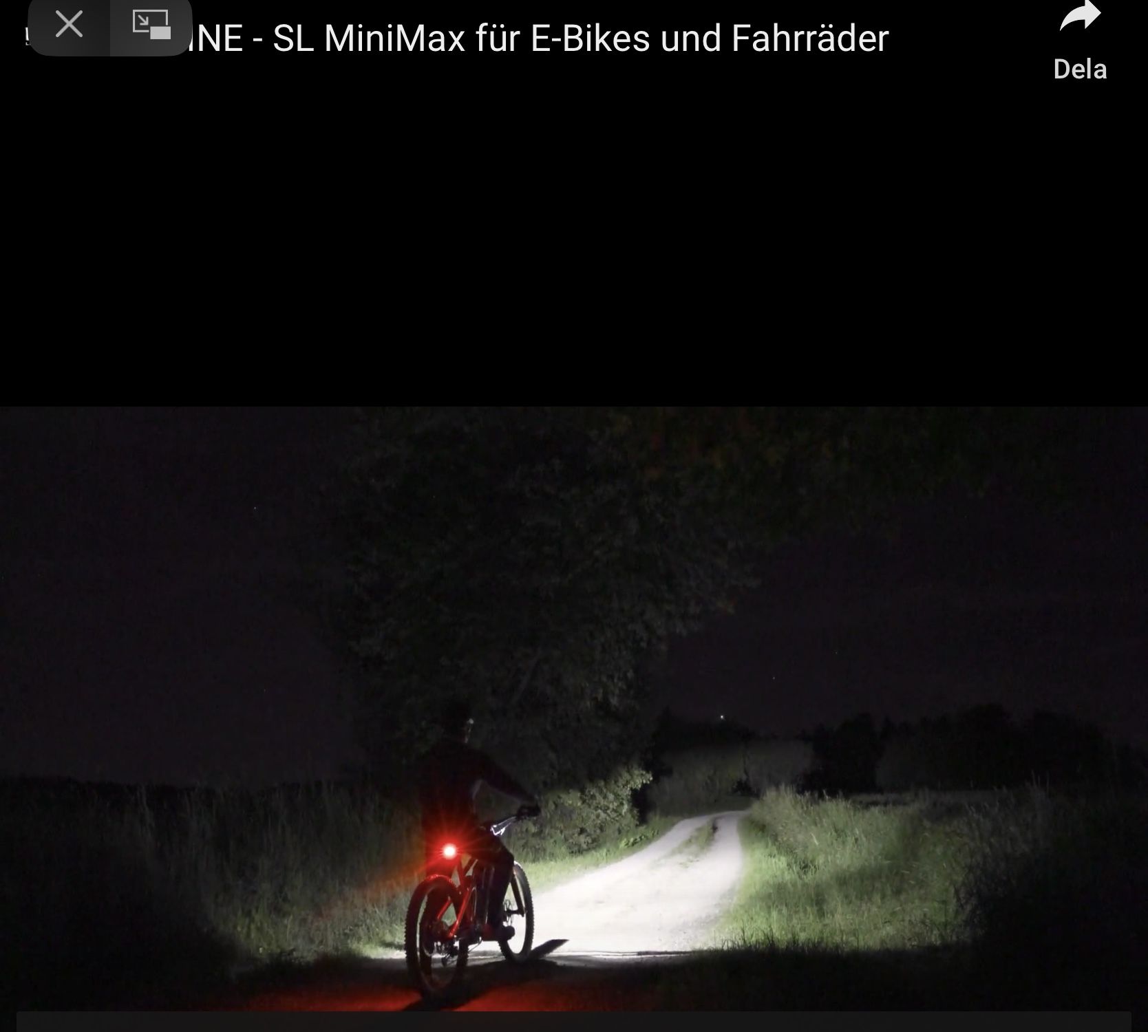

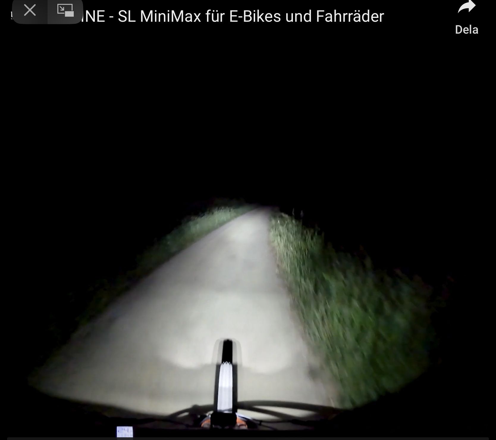

så lite videourklipp från sl minimax. först ett par halvljusbilder. det finns en hotspot som stör en aning, men sådana brukar gå att tweaka med en strategiskt placerad snutt spridande invisible tape.

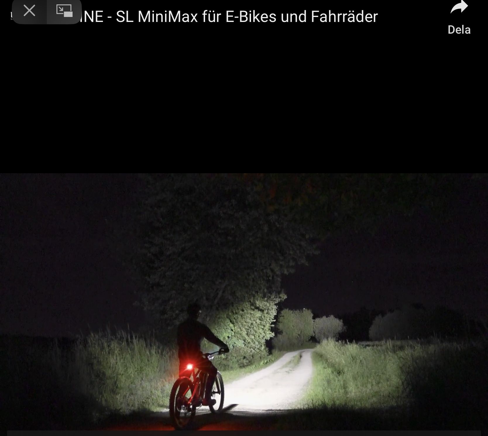

sen skillnad halv/hel. var svårt hitta bra jämförelse, i den här står lampan hopplöst för högt ställd så halvljuset skulle blända ordentligt. men går att värdera att helljuset bränner i rätt ordentligt, och där det ska en bit bort. kanske ett litet hiatus strax ovan halvljusets övre kant.
