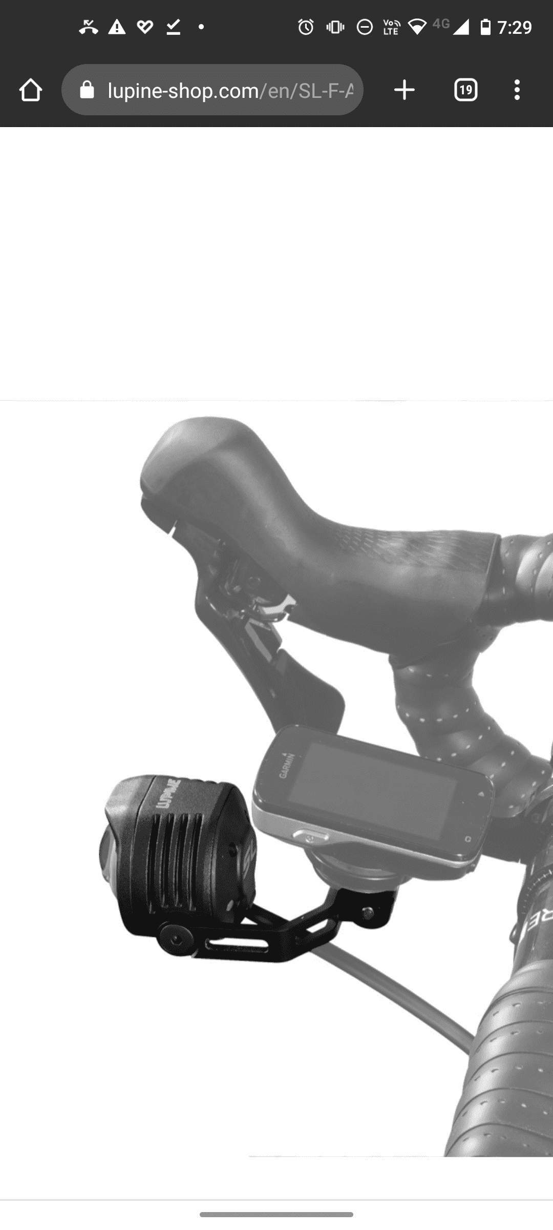

Fjärrstyrning. Kommer man från MagicShines mtb-lysen så uppskattar man Lupines användarsnitt: direktaccess till hel, halv och halvhalv på fjärren, jämfört med att stega sig igenom en slinga av valmöjligheter. Fjärren funkar stabilt och har en stor och en liten knapp, som dock är svår att känna genom tjocka vinterhandskar. Den fästs med gummiband, och det har hänt att folk har tappat den under färd. En viktig uppgift för fjärren är att spara ström. Så fort inte siktsträckan behövs går man lämpligen ner i ljusstyrka. Blåtanden kopplar ifrån efter en stund av inaktivitet, och lampan drar inte ur batteriet om man lämnar batteriet anslutet efter turen som min MagicShine brukar göra.
Men hur placera fjärren så den blir lättåtkomlig? Produktbilderna visar bara mtb-styren förutom på Nano-modellen som tycks vara Lupines förstahandsval för bockstyren. Tyvärr är den inte gjord för bockstyre men framför bocken 20 grader inåt finns en position som tillåter manövrering utan att flytta handen från hood-positionen, se bild 3. Ligger man däremot mest i bocken så är Nano-positionen kanske att föredra. En lättåtkomlig fjärr är avgörande för att obehindrat kunna använda helljuset i samspel med mötande trafik. Jag kan inte nog betona hur viktigt detta är för att kunna utnyttja AF maximalt.
Bild 3. Fjärren monterad 20 grader inåtvriden, precis under bodyn.

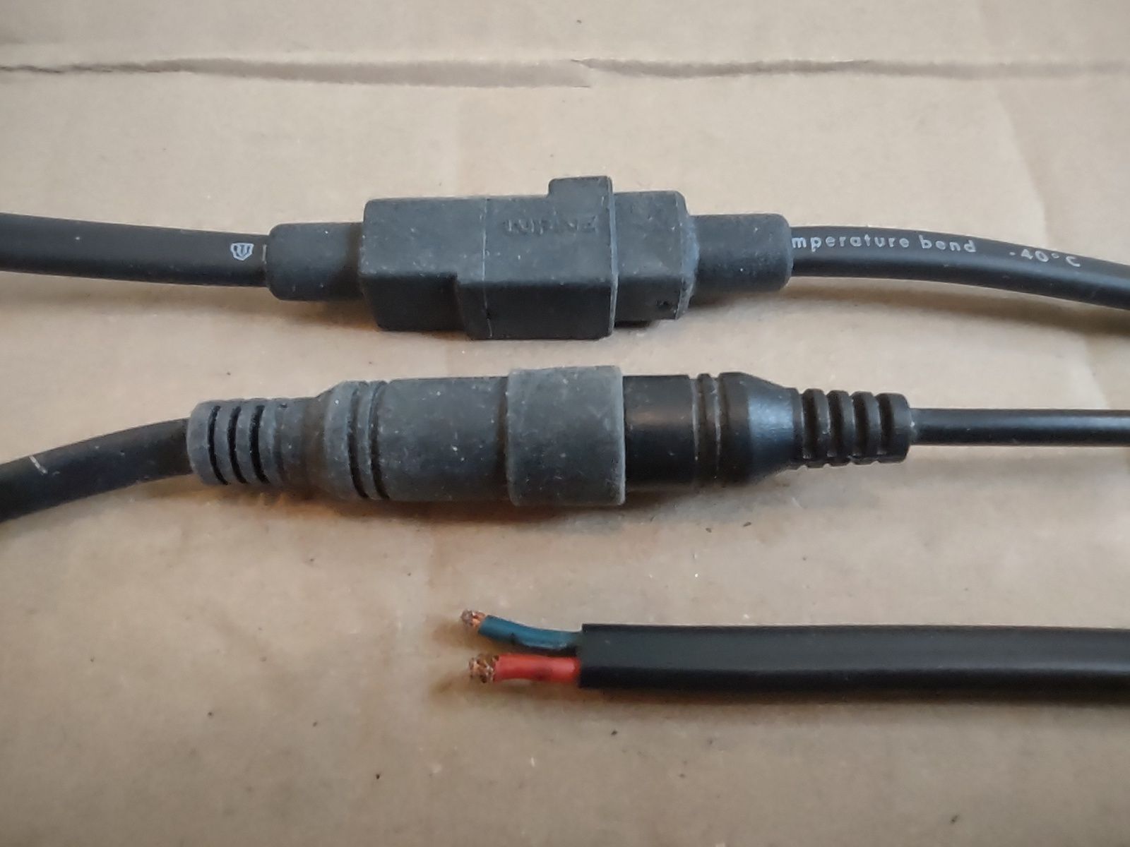

Finns det då inget som är dåligt? Jodå. Den fyrkantiga batterikontakten (som sitter på alla Lupinelampor) håller inte måttet. Trög och svampig att öppna, honan med för liten greppyta är svåröppnad redan hemma i köket. Efter regnskur snorhal och stört omöjlig. Min kontakt klarade inte mer än 2-300 öppningar innan den lossnade från kabeln och gjorde lampan obrukbar efter prick ett år. Jag skrattar gott åt TheSweetCyclists omdöme "We were impressed with the SL's thick cables and robust connectors that feel like they'll last well beyond the 2 year warranty". Jag tror orsaken delvis var att jag pendlade, det gav många öppningar. En mer normal användning på en fin MTB som aldrig lämnas kvar ute hade gett mycket färre öppningar och mindre påkänningar.
Kontakten går att vända fel eftersom de visuella ledtrådarna är otillräckliga i svagt ljus, saknar dragavlastning och ledarna är fastpressade inte lödda. Som jämförelse är den vanliga runda MagicShine-kontakten lätt att öppna, med ett distinkt ”plopp”, och lätt att stänga, med ett distinkt ”knäpp”. Så även i regn. Honans räfflade greppyta är 12 mm jämfört med Lupines 7 mm släta yta, se bild 5. Hur är det möjligt att en lampa som kostar en femtedel har en mkt bättre batterikontakt? Ur min synvinkel har Lupine misslyckats med valet av batterikontakt. Ett premiumlyse ska inte bara lysa, det ska även vara lätthanterligt och utstråla kvalitet i daglig användning oavsett väderlek.
Bild 5. Lupine överst och nederst, MagicShine i mitten, greppyta 7 resp. 12 mm. Avsliten hona på min SL A.

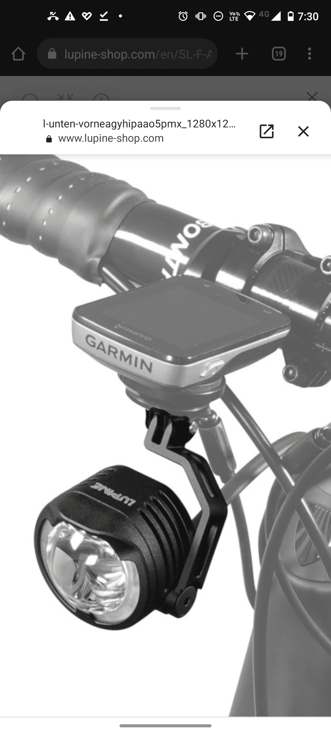

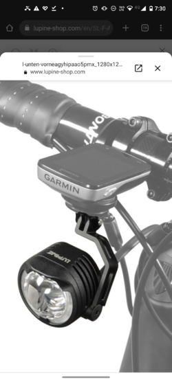

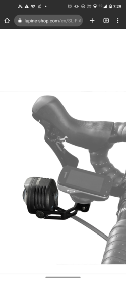

En nackdel med placeringen är att cykeldator och gps-navigator konkurrerar om samma plats. För detta fall finns GOPRO-fäste.
Men går det att montera lampan upp-och-ned i ett GoPro-fäste (med "rätt" ljusbild)?
Typ så här

Inte så bra på gopro fästen, men lampan monteras nog rättvänd, verkar finnas 3 längder av fästet. Men man får nog räkna med att gopro montage blir mer skrangligt, och inte lika behändigt att justera ljushöjden under färd som det vanliga direktfästet.
    228.8 KB · Besök: 110
    118.2 KB · Besök: 104
