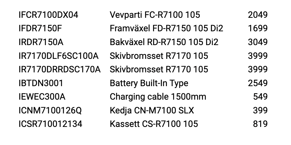

Såg nu att Shimano kommit ut med Di2 för 105. Tänkte om man n skulle uppgradera, men kan man ha kvar bromsar från min befintliga cykel och slippa byta det?
(För att spara lite pengar då, rätt dyrt set annars)

Tolkar jag rätt att den du har nu har fälgbromsar? Det lär bli svårt att få de hydrauliska Di2-reglagen att dra vajrarna till fälgbromsarna.
(och som jag förstått kommer den nya 105 Di2 endast med hydraulisk skivbroms?)

Aha är det så? Missat att det bara var skivbroms till den. Tänkte att det borde finnas båda. Då känns det ju svårt..

Jag är inte 100, men happys artikel och även övrig info jag hittat nämner inget om fälgbroms.
Enbart 12 vxl Dura ace finns för fälgbroms.
Jag tycker att argumenten att uppgradera en gammal cykel till 105 di2 är få. Kanske har skivbromsarna större gap än de äldre 11 vxl.
