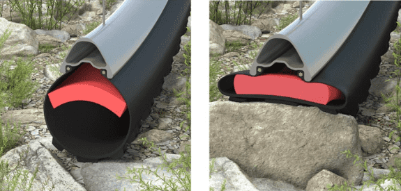

Men om du bara klipper en remsa och vad har ett liggunderlag för tjocklek 10-20 mm då en korv ligger på 45 mm. beroende på vilken däcks dimension man använder 45mm funkar till 2.4 däck
Men vad skyddar liggunderlaget egentligen fälgen och hur mycket dött utrymme är det i mellan däck och liggunderlag.
Tanken var som sagt att fulkopiera TyreInvaders
Blanda egen tubeless-gucka?
om remsan ska ändra form när däcket komprimeras, känns det som att den kommer göra det lite hela tiden när däcket rullar. det ökar i så fall rullmotståndet. men kanske marginellt?
jag har också en hypotes om att ilägg som trycker mot sidoväggarna på däcket agerar mothåll och ökar risken för sidoväggsrevor.
Min remsa är lite smalare och har en något större diameter, vet inte varför de vill att den ska trycka mot sidoväggarna sådär - har dock inte gjort en sån där tjusig genomskärning så vet ju inte exakt hur det blir i verkligheten ? - jag tror att mothållet av remsan är betydligt mindre än mothållet av luften när däcket inte är punkat. Ingen reva so far (peppar, peppar). Däremot syns genomslagen tydligt i remsan (men inga pinch-punkor).
Enligt en Youtube-film om effektvinster så får inte insatsen röra däcket.
det var kanske samma youtubefilm jag såg, men då handlade det om landsvägsdäck. frågan är hur mycket watt som försvinner på mtb i praktiken, av lite korvknådande.
jag har skurit ner rimpact-korvar så de blev typ fyrkantiga. jag förlorar den däckstabiliserande funktionen, men den har jag ändå av breda 40i-fälgar. så här tänker jag mig att den fyrkantiga korven ska funka:
frågorna är 1) om korven verkligen är sådär stor när däcket är uppumpat och 2) om jag kommer buckla fälgen vid genomslag från sidan/i sväng. nummer två är kanske en kompromiss jag kan leva med om det funkar för det mesta.
