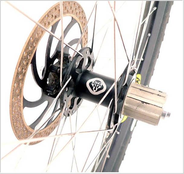

evosmos skrev:
> erik h: Det där såg knöligt ut, är det det som är crow-bar?
"Crow's foot" är väldigt likt bilden, fast är uppbyggd kring en radialeker i mitten av varje "set". Det på bilden kallas "three leading, three trailing", eftersom man gör set om 6 med tre framåt och tre bakåt och trasslar ihop dem till ett nät.
Det är egentligen ganska jobbigt att göra och är inte oändligt hållbart, men det är fint. Dessutom samma ekerlängd som vanligt trekors.
