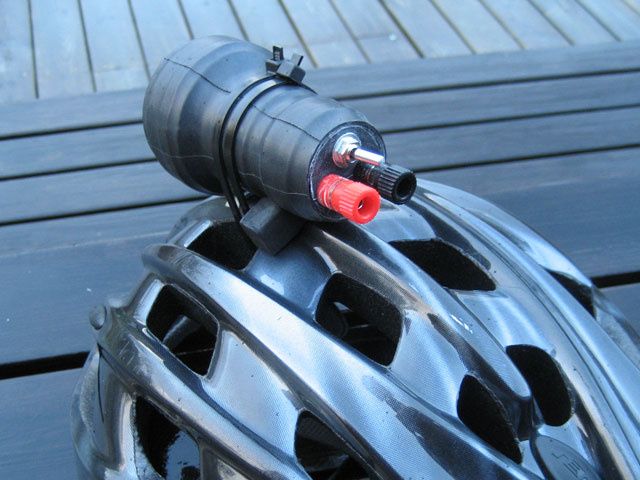

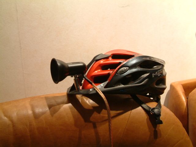

Tänkte bara bjuda på lite bilder från mina små höstprojekt (tidigare nuvarande och kommande).

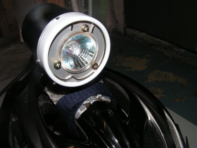

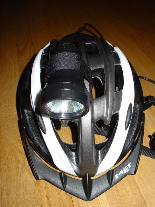

Förra höstens projekt och min nuvarande pannlampa, en 20W Osram IRC Halogen.
Ett riktigt budget projekt som kom till efter alla lampbyggartrådar här på happy.
Lampa 60:- Batteri 89:- Laddare 99:- Smådelar 50:- som hittat.

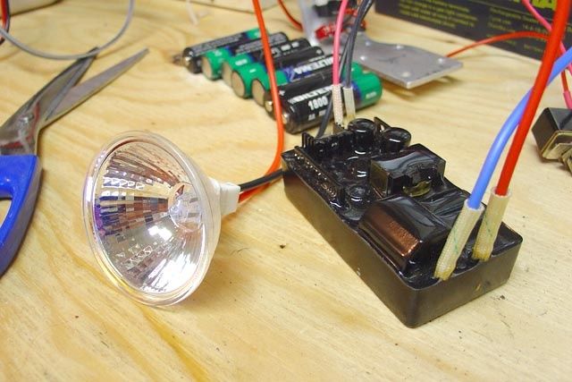

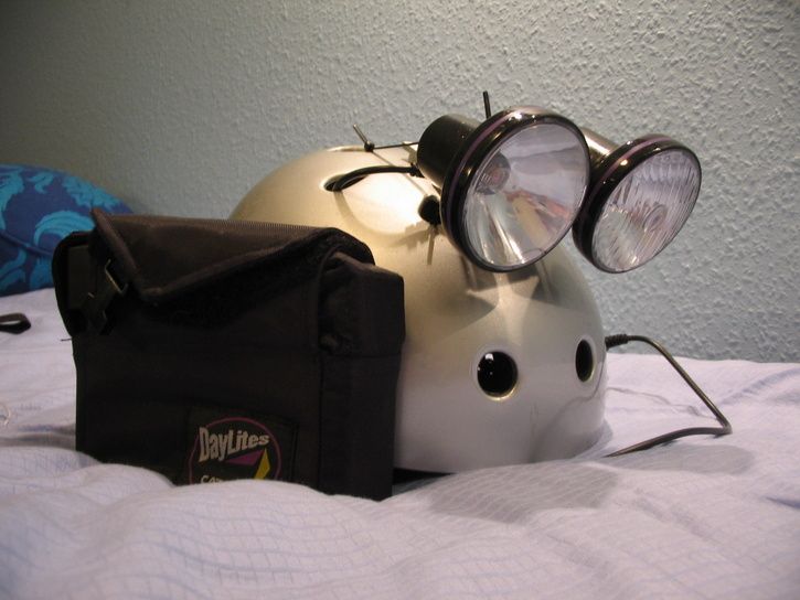

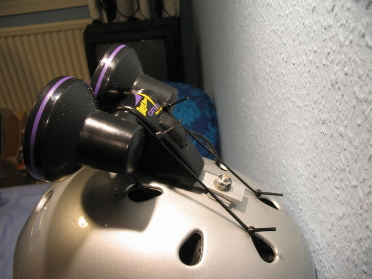

En 20W HID med ballast som kanske blir nästa projekt.

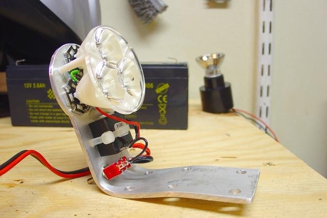

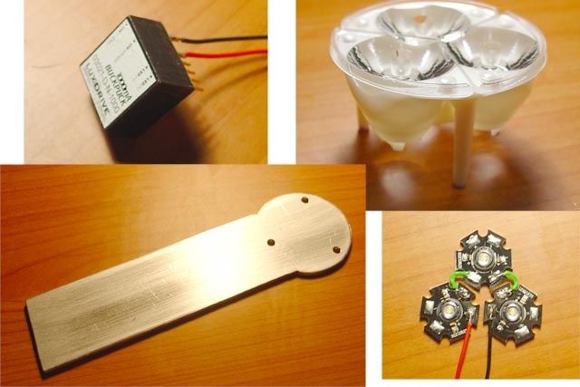

Efter att ha läst en massa på diverse forum så beslöt jag att ta reda på själv om LED var ett alternativ eller om det fortfarande är uteslutet.
Enligt datablad osv så borde LED inte kunna matcha tex Halogen i dagsläget men eftersom upplevd ljusstyrka kanske inte är samma som teoretisk så va fan varför inte prova.
HID borde det verkligen inte kunna matcha ljusmässigt men HID har ju en del andra nackdelar som livslängd och pris.

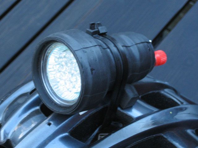

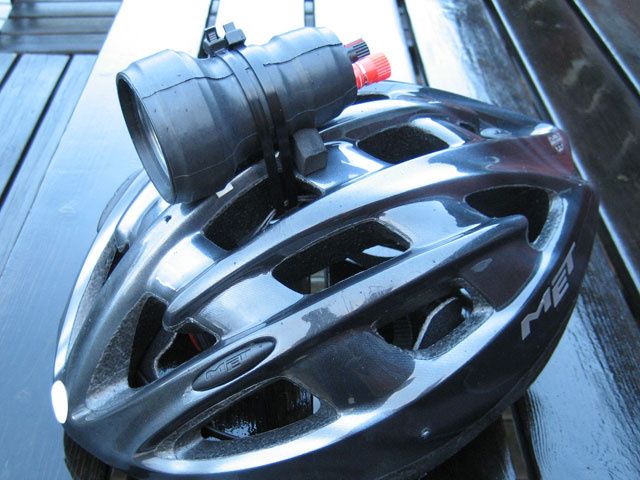

Mitt bygge består av 3st 3W Luxeon Star LED's med en 12 graders lins, en konstantströmsdrivare och diverse småskräp.
Totalt så drar det 11W.
Tyvärr så har jag bara ett sunkigt 12V blybatteri och 12V är tyvärr på gränsen till vad dom tre LED'arna kräver. Så jag har inte kunnat testa fullt ut ännu.
Mina grannar måste nog fan undra vad det är för dåre som håller på att lysa ut ur förrådet varje kväll.
Men jag kan konstatera att Halogenlampan ser helt plötsligt orange ut i jämförelse.
Ljusbilden med min lins blir inte som med halogen'en helt jämn utan ljuset fördelar sig så att käglan är ljusstarkare i mitten och svagare ut åt kanten, kanske är det bara bra jag får se när jag testar i skogen.
Helt åt skogen verkar det inte med tanke på att det bara är 11W men om det kan mäta sig mot 20W Osram IRC som påstås ge ljus motsvarande 35W det tror jag inte.
För er som undrar hur jag har tänkt få skiten vatten och lertät så har jag inte det, det får bli nästa version.

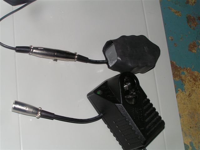

Nu måste jag bara hitta ett bra/billigt batteri, jag funderar på 2st NiMh RC Batterier dom ligger på 7,2V 3300mAh så två stycken parallelt borde funka, Li-Ion skulle vara najs men har inte hittat något billigt.

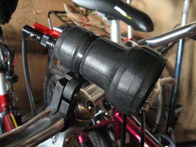

P.S den uppmärksamme kan även se en 10W HID på den näst sista bilden.

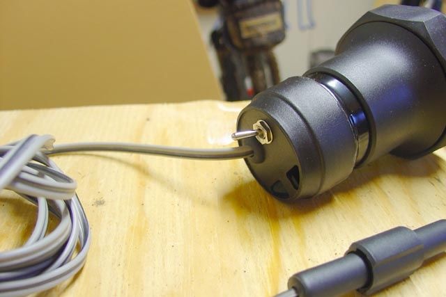

Appropå pannlampan, så hade jag förra vintern enklast möjliga strömbrytare. Några små stickkontakter jag köpte på ELFA. Drar ur och sätter i plus-sladden som brytare. Enkelt men ibland lite roddigt och fippla med en sladd uppe på hjälmen, särskilt m tjocka handskar.
Mitt bygge är så minimalistiskt att jag inte har plats för någon lampmonterad brytare. Jag skulle ist behöva en enkel sladdmonterad sak på +linan.
Någon som har sett detta?
Minns att jag kollade igenom CO, Bema och ELFA utan att hitta vad jag sökte. Vanliga lampströmbrytare känns plastiga och klumpiga.

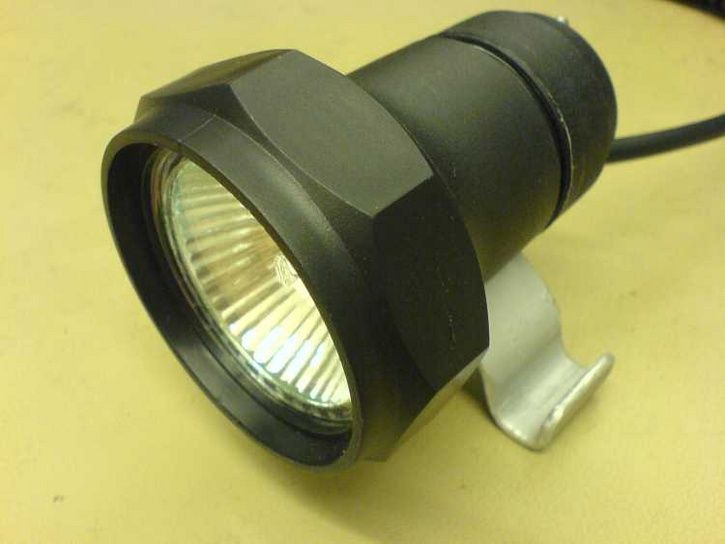

Ett lite långsökt tips för att göra lampan ännu billigare är att köpa på sig Osram IRC lampor när man råkar vara i Tyskland där dom kostar runt 4EUR.
Blandade pannlampsbyggen LED,Halogen,HID [Bilder]
Johan B skrev:
> Dethäringa "biltemabygget", vad ingår? Kostar?
> Finns någon "byggbeskrivning" som kan följas?
Flera olika beskrivningar finns under läsvärt
http://happymtb.org/forum/lasvart/index.php?cat=14&hide=0

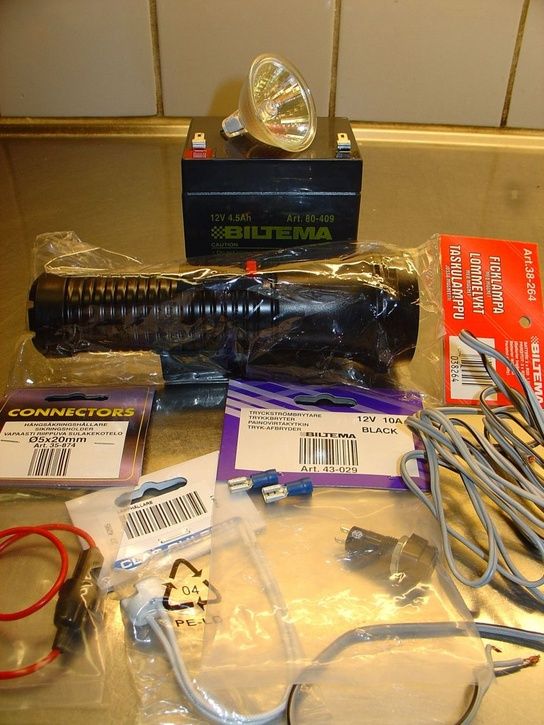

Min inköpslista såg ut såhär, detta var ju ett år sedan så om alla saker finns kvar vet jag inte
För att inte göra reklam för min egen firma
utelämmnar jag inköpsställe för lampa.
Finns även på elfa.se.
Osram IRC 20W 24grader 40:-
ELFA
55-005-17 Gummigenomföring 4,7x11mm 3:-
35-355-31 Subminiatyrströmst.1-pol 19:-
33-152-31 Sladdsäkr.hållare 5:-
Biltema
38-301 Ficklampa 17:-
80-406 Batteri 89:-
37-707 Laddare 69:-
Clas Ohlson
22-4285 Lamphållare 19:-
Totalt 261:- Tillkomm gjorde lite smågrejer som jag hade hemma.
Har inte kört överdrivet mycket med lampan men en 10-20 gånger har jag varit ute utan problem.

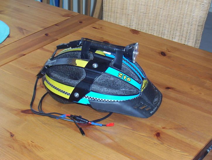

Andematt, den plocklistan påminner en del om lite andra byggen ;-)
Mitt t.ex
Hemmabygge.
Lampa 12V 20W (biltema art.nr 35-252) 15kr
Hållare leksakstuta (Biltema art.nr 27-354) 17kr
Strömbrytare (Biltema art.nr 43-029) 10kr
Kabel (hemma, slaktad lampa) 1.498kr
Batteri 12V 4.5Ah (Biltema art.nr 80-409) 80kr
Batteriladdare 6V/12V (Biltema art.nr 37-707) 70kr
Våtrums-silikon att täta/limma lampan och strömbrytaren (Biltema art.nr 36-194) 30kr
Tejp för att göra den kromade tutan lite mer diskret
Samt lödkolv och lödtenn förstås. Total byggkostnad = 222kr
Funkar helt ok. Inte lika bra som de fina fabriksbyggda som så många andra har såklart, men tillräckligt bra för att inte känna behov att köpa en. Det går att släppa bromsen i nedförsbackarna även när det är mörkt =)
Ljusbilden blir fullt tillräckligt för att stå på ordentligt med full sikt, men lägger ni till 1.300kr extra och köper ett färdigt kit så blir bilden inte lika grynig.
Batteriet ser tungt ut på pappret men märks inte i ryggsäcken (vid cykling då förstås. Att springa är ingen bra idé tror jag. Har dock inte testat för springa är tråkigt).
Batteritiden då? En cykeltur på 2h är inga som helst problem. 3h är nog gränsen skulle jag tro, ifall man vill vara säker på att ha lyse på hemvägen också. Såg ett sånt här batteri ta slut på en kompis lampa och det tar slut fort! Det lös med full kraft hela tiden och på 10 minuter så slocknade allt. Inte så bra om man blir överraskad av detta långt bort från hemmet.

HID:en med ballasten ser spännande ut.
Berätta gärna mer om den.
Är ballasten ett hemmabygge eller?
- Matias

HID'en är på 20W med mr16 storlek (samma som en standardhalogen). Alla HID grejer är samples från tillverkare i asien. Jag hade en ide om att importera och sälja lösa delar för hemmabyggare lampa ballast, batteri men tiden räcker inte till :(
10W HID'en i bakgrunden är en felleverans en mr11 med ballast direkt på lampan, jag skulle ha haft en 10W mr16 med separat ballast.
p.s på electrinix mässan i göteborg kollade jag i Optogas monter dom visade samples på en powerled som dom hävdade skulle ge 2-3 gånger mer ljus än dagens per/W, 94lumen skulle en 1W'are ge. Någon som vet om detta är skitsnack?

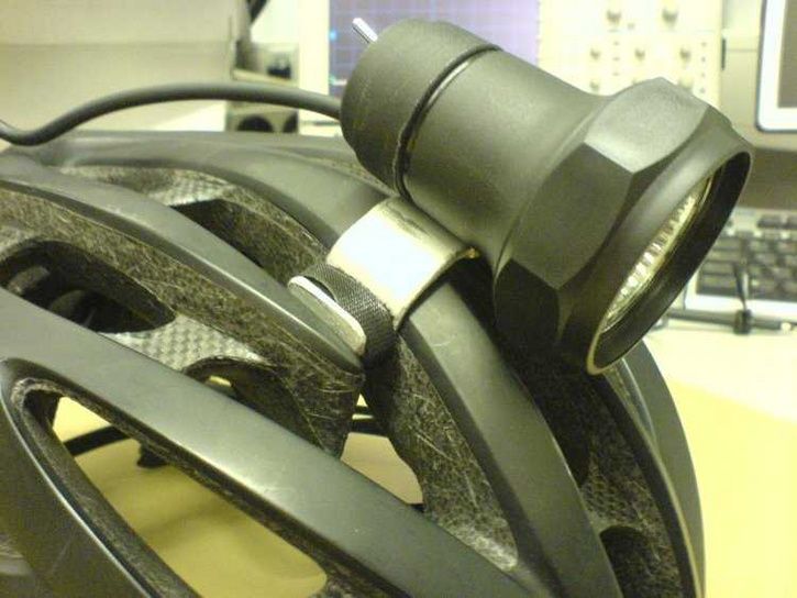

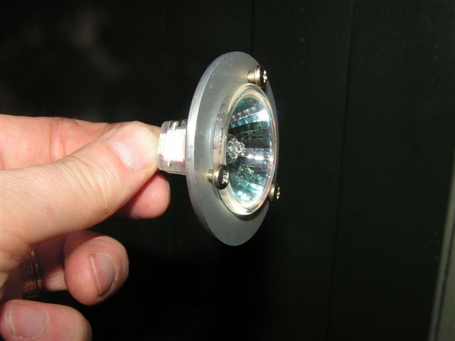

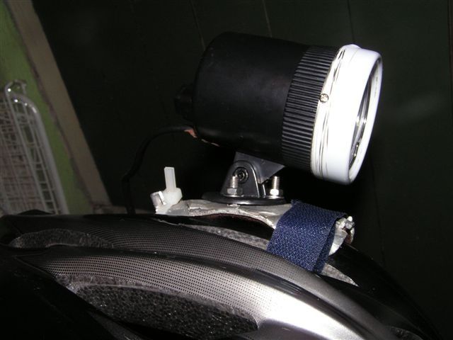

Hade lite tid över efter jobbet idag så jag gjorde klart version 2.0 av min hjälmlampa.
Avsågad Biltema ficklampa och en 20W IRC lampa. Totalkostnad ex. batteri under 100:-
Här är några bilder som inspiration åt andra självbyggare.
Lampan:
lampa2.jpg ht=544
Monterad på hjälm.
lampa1.jpg ht=544
//j
Ni som kör med den avsågade ficklampan, smälter inte eran ficklampa? Det gjorde min... så numera kör jag tut-lampan
Inga problem.
Körde först med en vanlig 20W halogenlampa och ett 14.8volts batteri. Det blev ordentligt varmt men funkade så länge man stängde av den när man stannade till längre stunder. Testade att låta den stå på i 15 minuter inomhus, hade då 125° på utsidan av lamphuset men inga tendenser till att de skulle smälta.
Nu kör jag med 20W IRC lampa. Har inte gjort någon mätning men tycker den går betydligt kallare.

Mitt eget lamp-bygge, började med Amalfi projektet men det blev den här. Allt är gjort av delar från skrotlådan och loppmarknader. Min händige svåger har hjälp mig.
Här är själva lampan med fästet som tas av snabbt och lätt med kardborreband. Huset kommer från en bilvarvräknare.
lampan.JPG ht=480
Här är den mindre 10-Wattaren med sin adapter. Som givetsvis kan användas till alla små. 10-wattaren klarar 2 timmar men jag tycker den är för svag om det inte är snö.
ada.JPG ht=480
ada2.JPG ht=480
Laddaren från en skrotad kvalitetsborrmaskin. Går över till underhållsladdning. Plasthuset från orginalpacken är ombyggt med krympplast. Den bör vara på ca 1400 Ah eftersom 20-wattaren klarar en timme. XLR högtalarkontakter funkar jättebra. 16 spänn på BT.
ladd.JPG ht=480

Tog en äldre Cateye Daylites och fäste på en lämplig hjälm. Satt 10+6 W halogen (6 V) i den från början men jag köpte ett par xenon-glödlampor med lyseffekt motsvarande kanske 25 W halogen. Sen har jag nog ett batteri med något hög kapacitet, 7.2 Ah. Eftersom lamporna bara drar ca 10 W så räcker det säkert fyra timmar.
    57.9 KB · Besök: 52
    60.8 KB · Besök: 42

Min variant av biltemalampan. Idén stulen av någon annan. Det sitter en 50W och en 20W halogen, OSRAM IRC. en 3 läges 2 polig switch skiftar vilken av lamporna som lyser. 50W är overkill men skönt ibland, dock kan den bara användas kortare stunder då den utvecklar en del värme.
Det är såna där man ska ha på dragkroken va? Har också kollat på sådana (snyggt med krom) men inte kommit på nåt bra sätt att fästa lampan i själva huset. Hur har du fixat det? Den där blåa packningen, är den limmad i lamphuset?
/Ola

Hej
Postar några bilder på min pendlar-lampa. Har satt en på min hjälm och en på styret på tjejjens cykel. Som lampa har jag köpt en LED reflektorlampa med 20 dioder på CO;
http://www.clasohlson.se/Product/Product.aspx?id=382803
Sedan har jag använt mig av Biltemas ficklampa och kontakter och brytare är köpta på CO. Jag har tätat med silicon och gammal slang där det kan tänkas komma in vatten. Fästena är inte skruvade i lamphuset utan lampan hålls fast i fästena med buntband - funkar bra.
pannlampa1.jpg ht=480
pannlampa2.jpg ht=480
pannlampa3.jpg ht=480
styrlampa1.jpg ht=480
Ljuset då? Det blir självfallet sämre än med en 20W halogen, men är ändå helt ok. Diodlampan ger ett kallt och blekt sken, men det är tillräckligt för cykling på vanlig grusväg och landsväg i mörker med mötande bilister. Jämfört med de "vanliga" diodframlysena jag använt (Bric, Biltemas mfl) ger denna lampa helt överlägset ljus. Ljusbilden blir bred (gissningsvis ~30 grader) och är jämn.
Strömförbrukning för lampan är 1,8W så driftstiden med blyack på ~2,5Ah borde bli någonstans mellan 10 och 15 timmar.
Hoppas det kan inspirera någon att testa denna variant.
