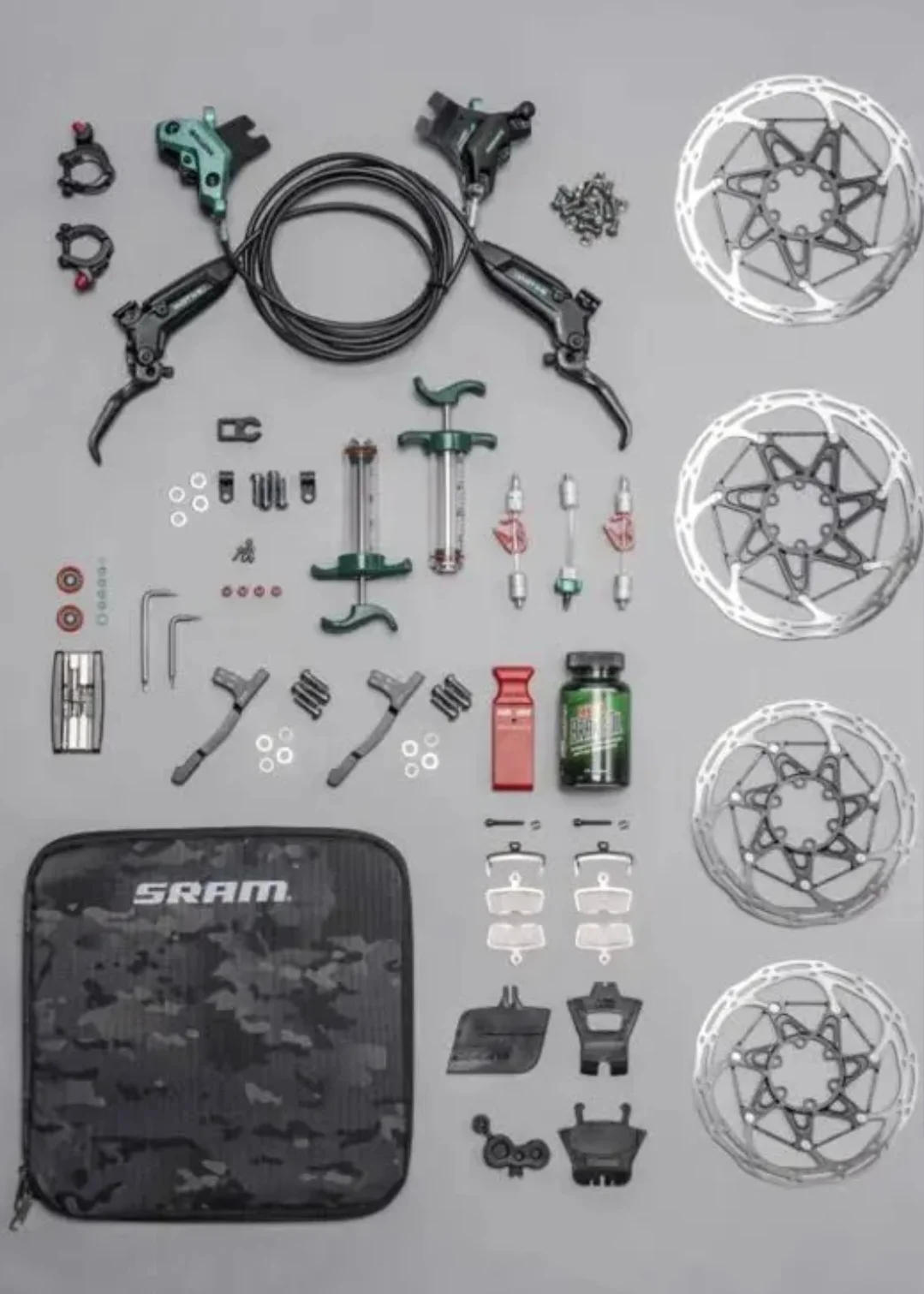

Bleedkiten är inte bakåtkompatibla. Jag funderar själv på att köpa det som kallas Motive Ultimate kit som innehåller allt inklusive bleed kit, bromsar, skivor etc.
    73.9 KB · Besök: 69

Huruvida sram säger att det är kompatibelt eller inte, det struntar jag i. Passar det så passar det. Motive-kitet ser ju grymt trevligt ut! Säkert billigt också

Andra ändar så dotkitet passar inte i Mineralbromsarna. Luftade senast en DB8 broms idag. Tyvärr, Mineraloljesprutorna känns riktigt fina annars :)
