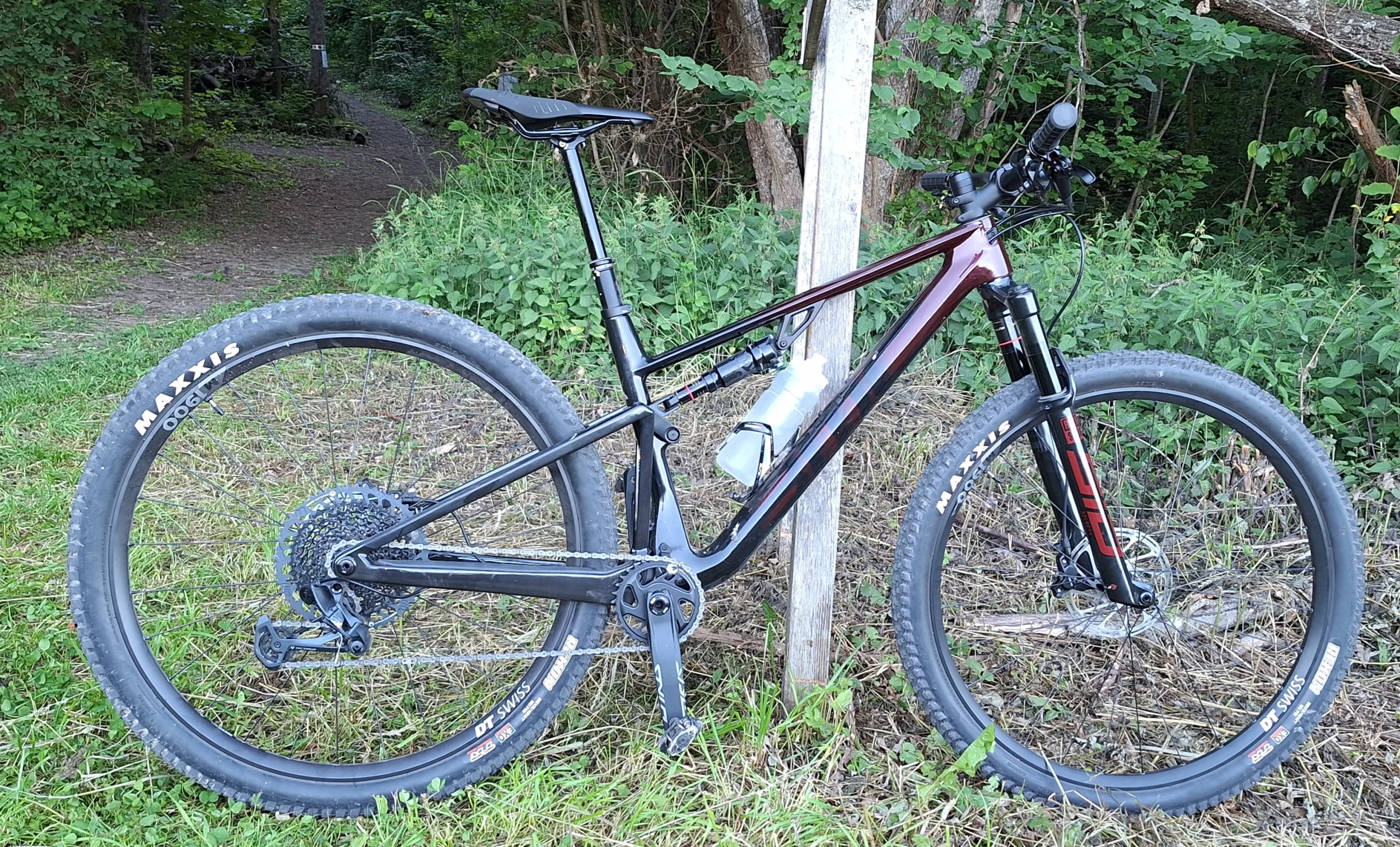

Det hör väl till god ton att återkoppla. Efter några månaders testcyklande med min gamla cykel och i viss mån lite andra potentiella kandidater hos cykelbutiker, kom jag fram till att både L och M borde fungera, men att jag verkarvtrivas med lite mindre avstånd till styret och köpte en Fourstroke i medium (Trots Berk:s tydliga råd. Förlåt... )
Med tre pass så här långt håller jag fortfarande på att testa inställningar med olika styrstam, styrhöjd och sadelinställningar och det är fortfarande ovant jämfört med min gamla cykel. Då och då hamnar tyngdpunkten någonstans där jag inte tänkt...
Jag kommer nog aldrig att veta om det var det perfekta valet, men så här långt känns det åtminstone som ett bra val. Bekvämast sittställning på väg som cykeln är inställd nu är lätt uppför. Det tolkar jag som att en flackare sadelvinkel skulle vara bra (sadel med längre rails eller att oiz -22 egentligen hade passat bättre, men fåfängan och tanken att den nyare geometrin ska vara bättre avgjorde valet)
Cykeln som sådan verkar vara bra ihopsatt av Bike24 och BMC. Enda möjliga kritiken är att bromsskangen fram ser onödigt lång ut ( Enligt Bike24:s info ingår det i deras mo terräng inför leverans att korta vajrar och slangar om det behövs), men växlar och bromsar var perfekt inställda och allt jag sett som borde smörjas har varit väl infattade. Växlarna slinker i lättare än den 11-växlade GX på min gamla cykel någonsin har gjort. Hjulen är spikrakt och det var mycket lätt att konvertera till slanglöst (DT:s orginalventiler följde med). Sadeln fungerar såhär långt överraskande bra, med tanke på diverse omdömen om den på nätet, men jag har inte testat några längre vägpass än.
Den enda överraskande var att bromsskivan bak slog sig halvvägs in i andra passet.
Återstår nu att lösa hur jag ska få med mig pump slang och verktyg på bästa sätt. Tidigare har pumpen suttit i fäste under flaskhållaren, men underröret är för brett för den hållaren, så antingen behövs en pump med fäste som fungerar för cykeln eller en mindre pump som får plats i en ryggficka. Ändringar som jag ser framför mig är andra, bekvämare handtag, byta till finhjulen (behöver bara köpa en till kassett och bromsskiva först) och möjligen annan sadel.
Tack till er som kom med goda råd. Jag uppskattar hjälpen, om jag inte följde era råd slaviskt.

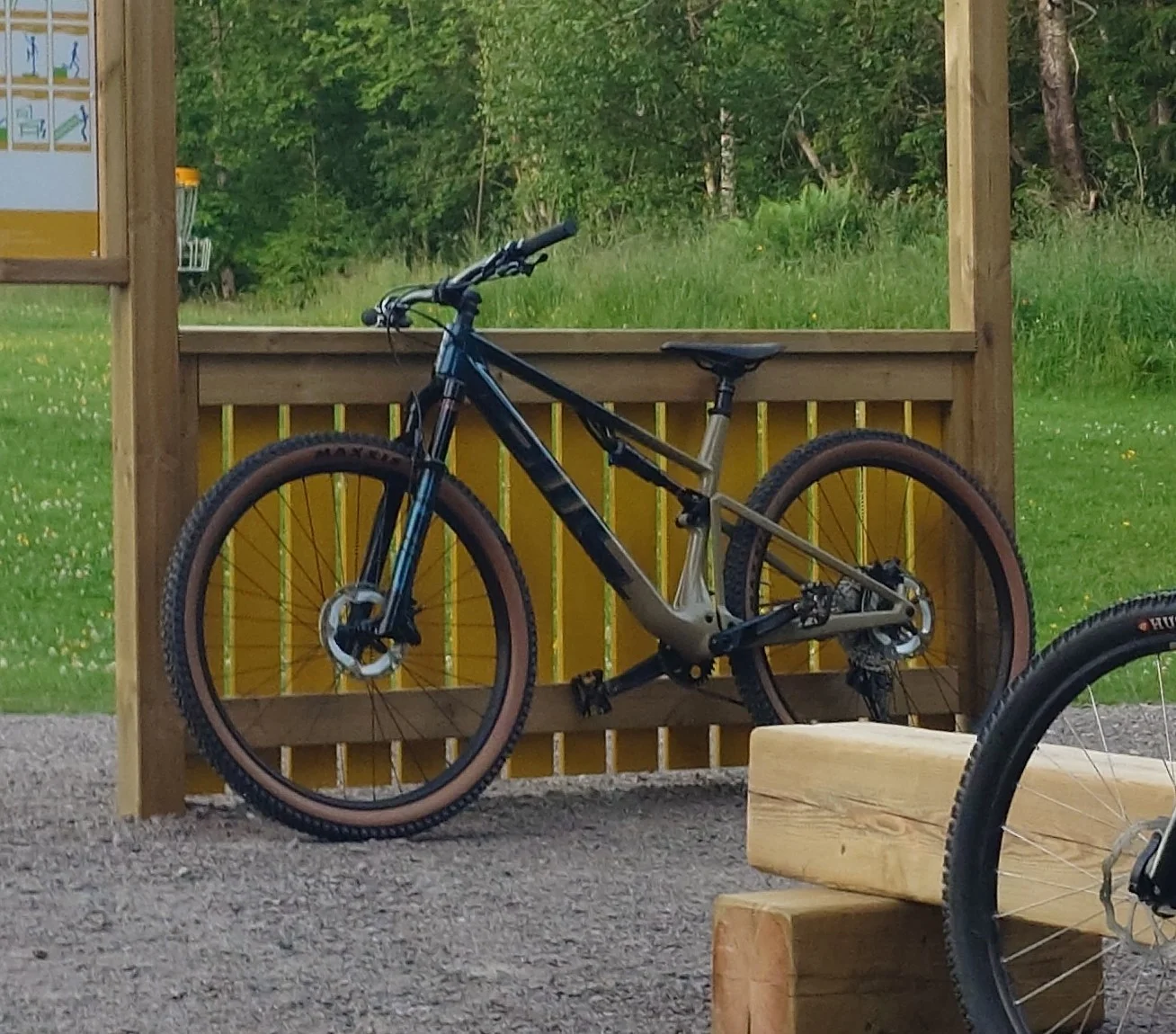

Det blev en Fourstroke även för mig, däremot en L. Jag måste säga att jag är väldigt nöjd med storleken. Jag känner mig inte lika ihopträngd som på den förra och den känns även stabil och ganska upprätt, vilket var det jag ville åstadkomma. Ganska säker på att M också hade funkat bra, men kanske inte riktigt det jag var ute efter.
Cykeln känns förövrigt helt fantastisk! Perfekt stigcykel som även går att göra längre utflykter på utan att den blir för trög. LT Two, som jag köpte, väger 13,9 (L) med SPD-pedaler.
Det har även blivit lite uppgraderingar med bl.a. 165 mm SLX vevar, XT skivor och XT reglage. Har även beställt XT bromsar. Därefter tror jag att jag är nöjd (men man vet aldrig 😅). Kanske blir en mer trail:ig gaffel i framtiden, men då får ju vikten upp rejält...
