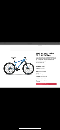

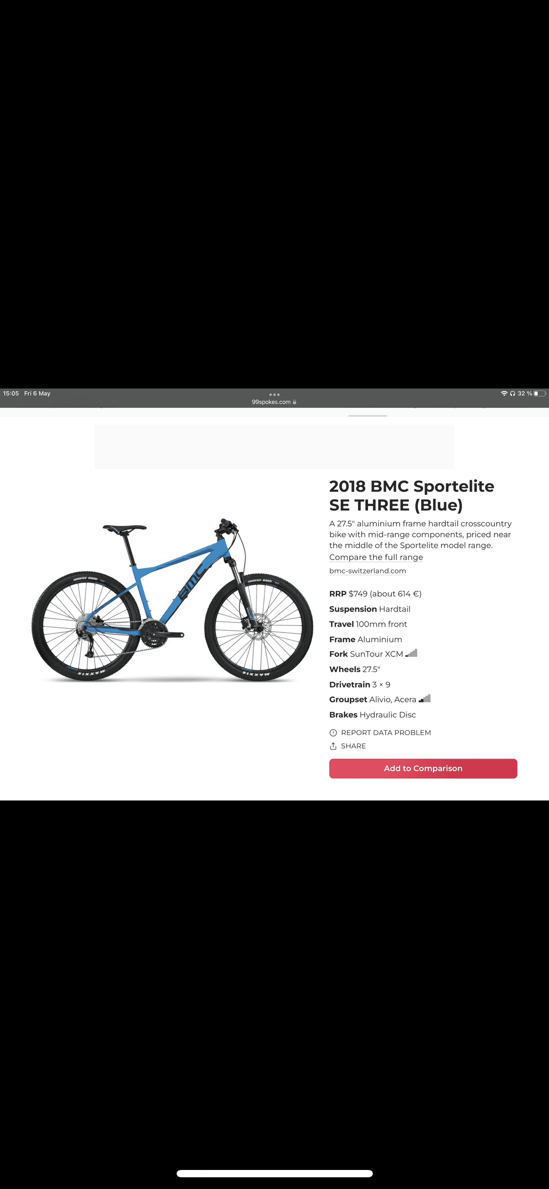

Jag älskar ramen på denna cykeln och vill fixa upp den. Vad jag behöver hjälp med är en inköpslista med delar som passar ramen.
Det som behöver bytas är:
- Bakre kassett. Vill konvertera till Singlespeed.
- Vevpartiet. Just nu 3x kugghjul, önskar 1x.

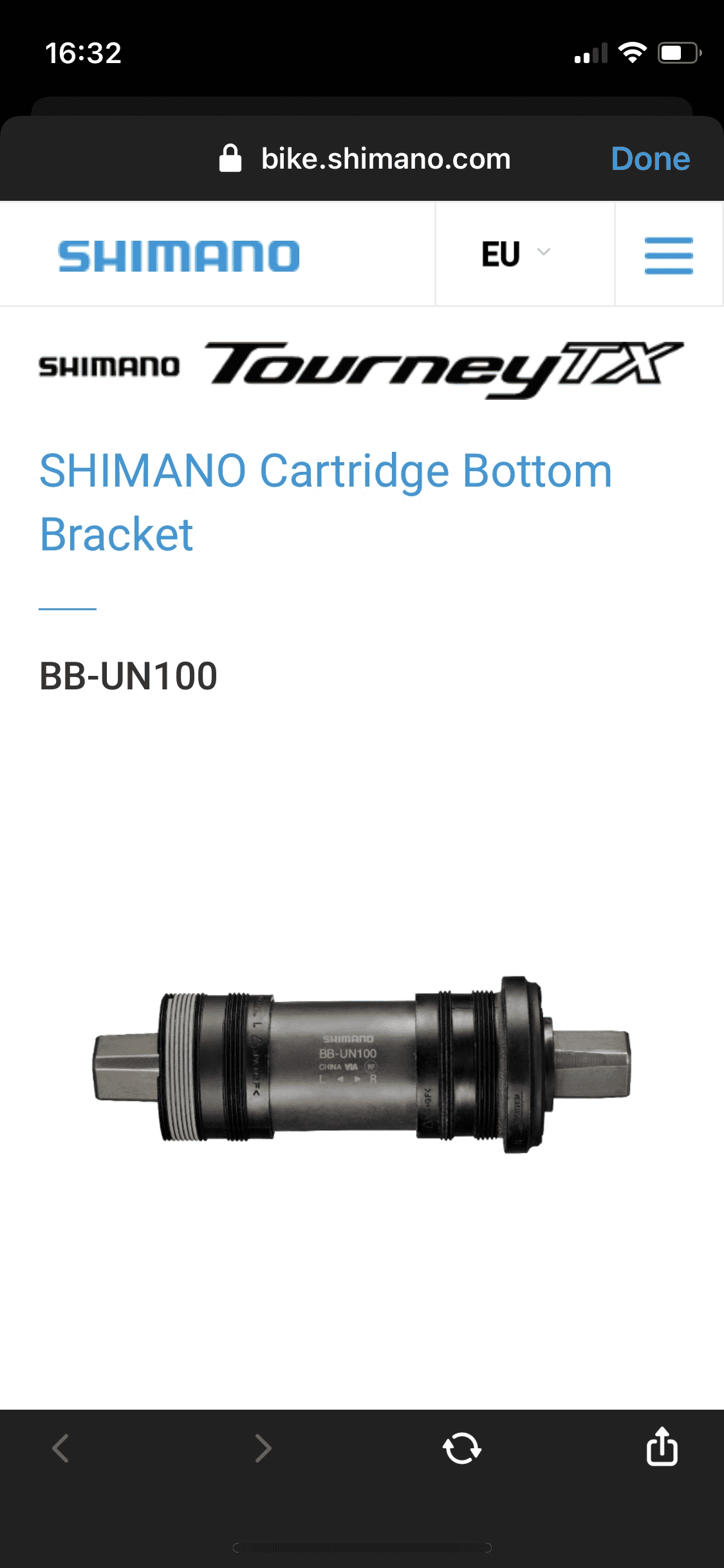

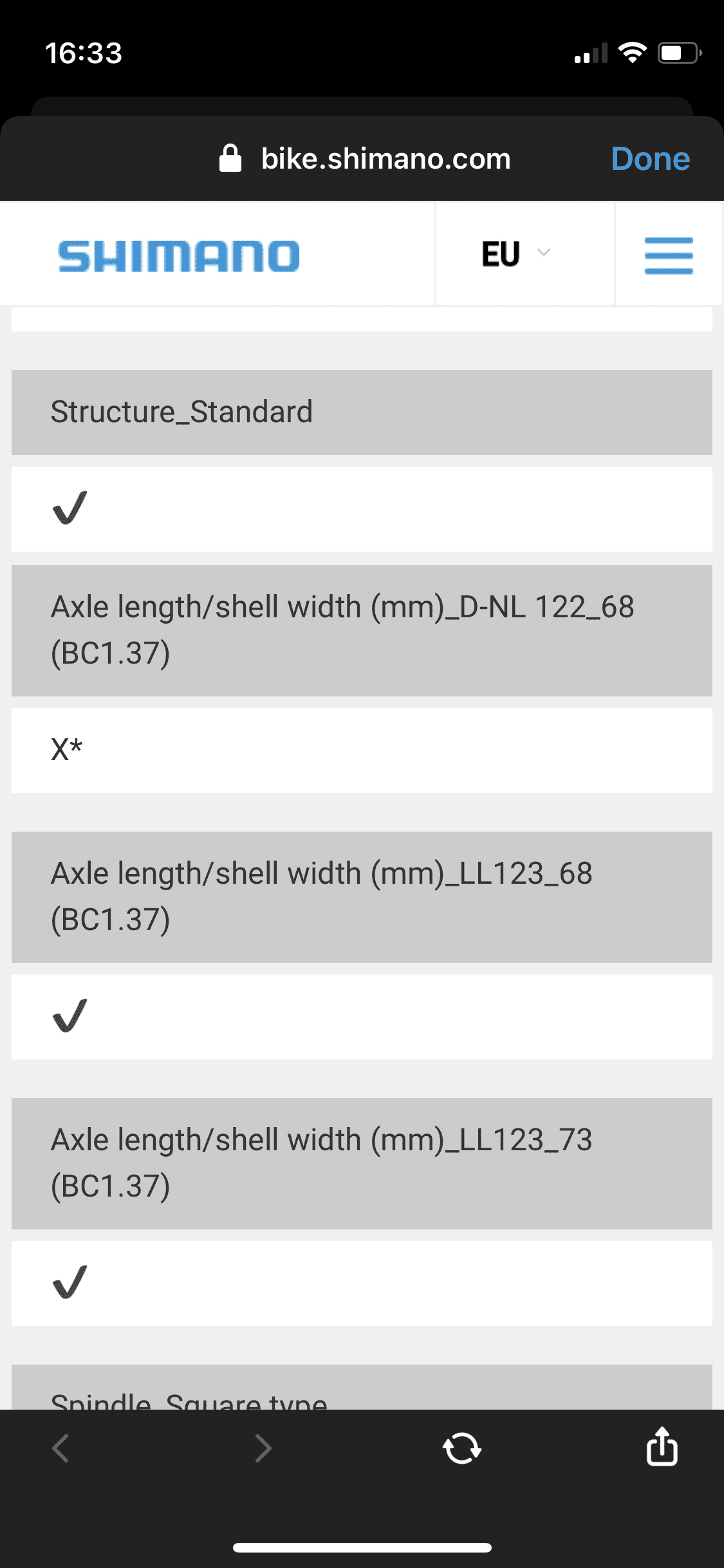

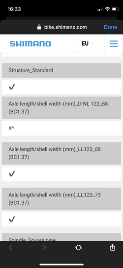

- BB-UN100 är "bottom bracket".
- Kedja
Blir så jävla osäker på exakt vilken produkt jag ska köpa antagligen pga. mitt kassa arbetsminne.
Kedjespännare och liknande listar jag ut påvägen. Eller inte. Först och främst vill jag bara vara säker på att delarna iallafall är kompatibla med ramen och varandra.
Tack på förhand!
PS: Det är endast inköpslista på delar jag behöver. Monteringsguider finns och jag har några cykelkök i närheten för hjälp med det.
