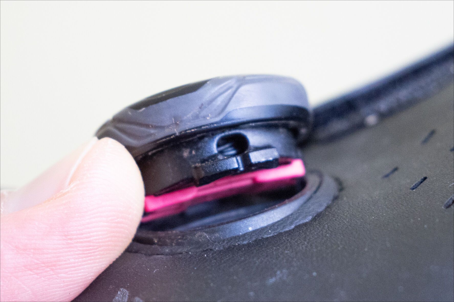

På senaste racet slog jag mot något och ena gick sönder. Ser ut som någon insats som lossnat bara. Verkar ju som det går att fixa.
Kan man bota boan? Inte ringt veterinären än, tänkte kolla här först
(och jo, jag har provat trycka dit den, bända dit den, men det går inge bra. Risk för jag pajjar nåt om jag provar hårdare, kanske finns något magiskt trick jag missat!?)

Men alltså, jag tror inget gått sönder, det har bara lossnat. Hur gör man med nya man ska sätta dit då?

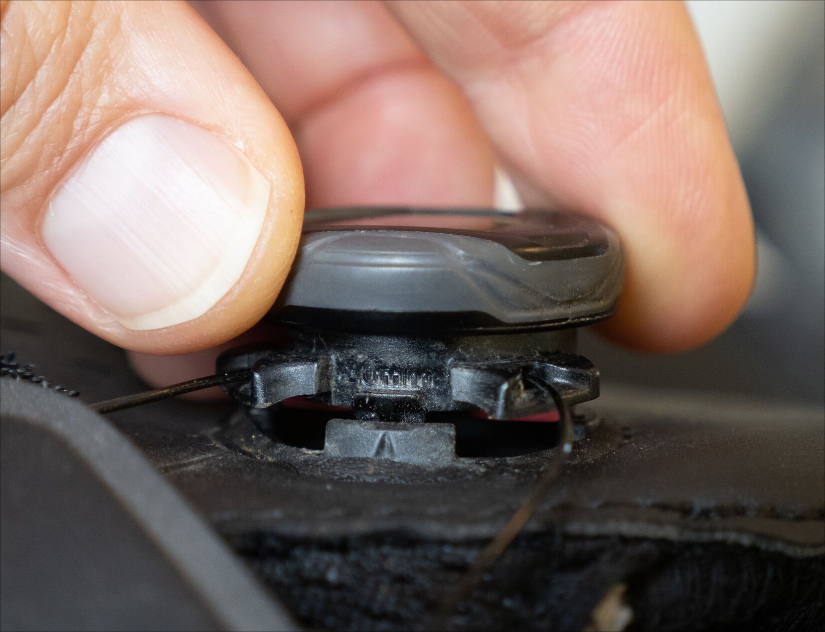

kolla boas instruktioner/videor. Bänder man åt fel håll när man tar bort dem kan man knäcka en plasttsagg. De visar även vilket håll man trycker fast dem åt.

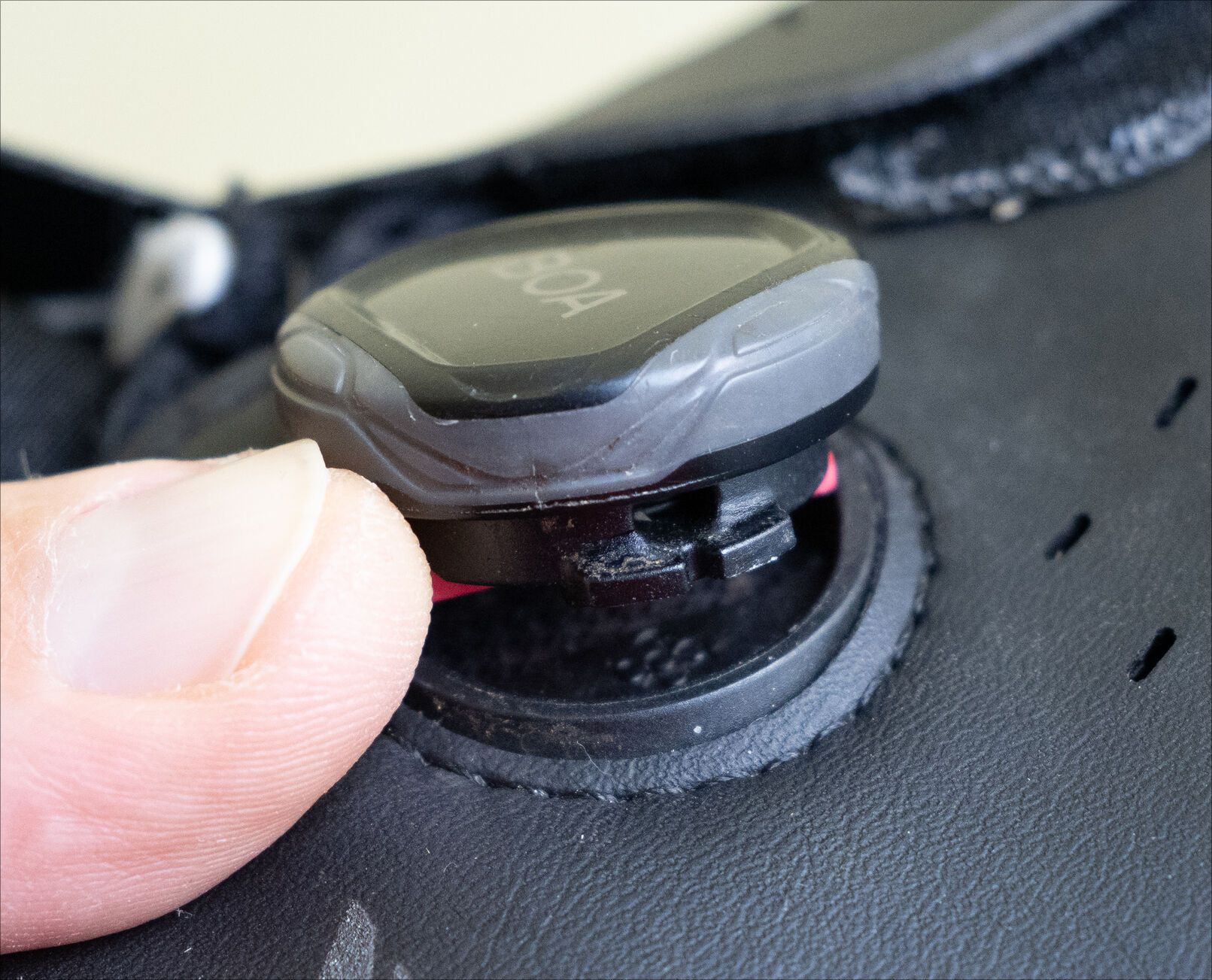

Sådärja! Det var ju verkligen enkelt om man gjorde rätt.

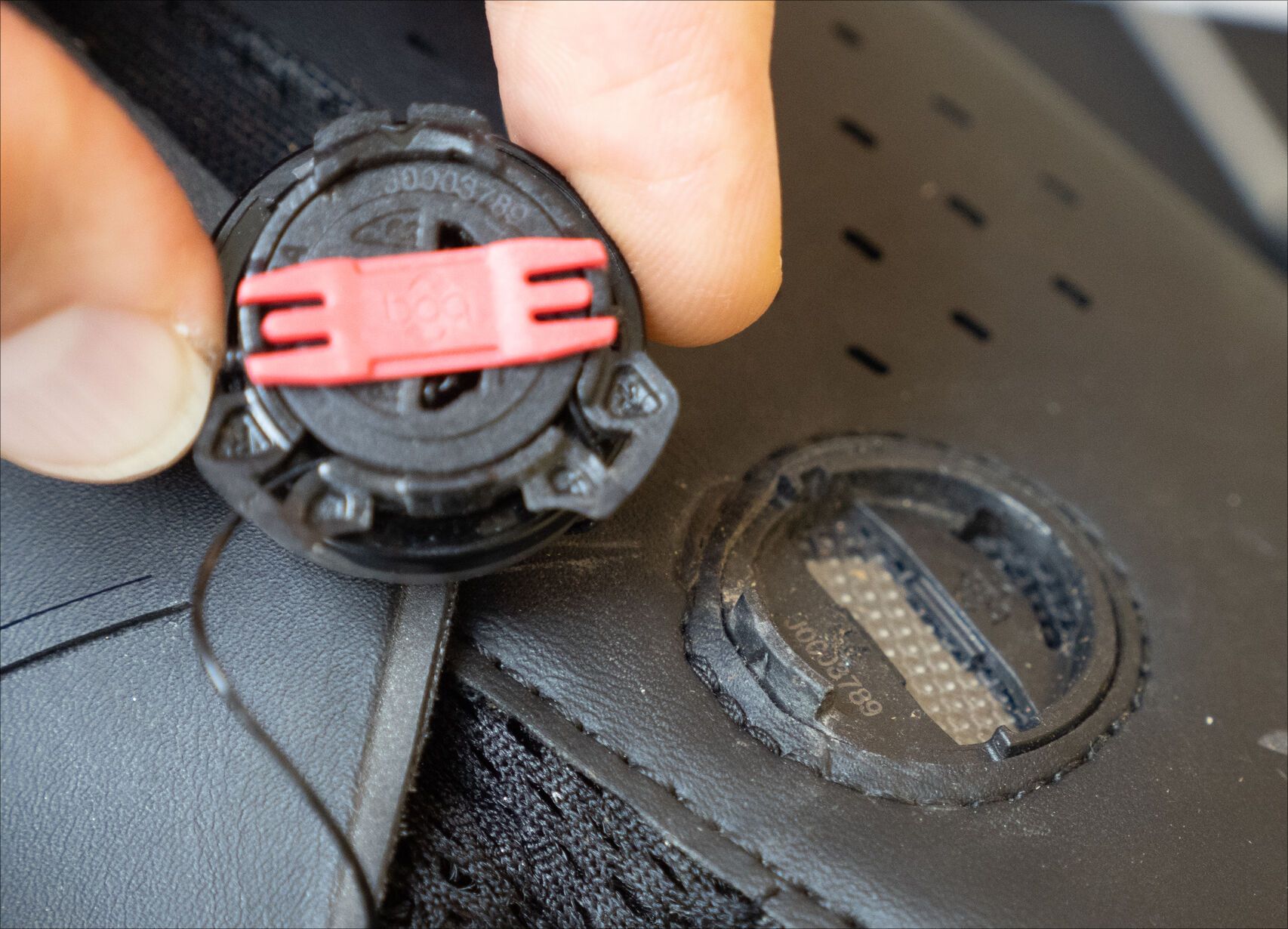

På motsatt sida (se ovan foto på det som lossnat). Så sitter en flärp med pil på. Där kan man bända upp den för att lossa allting. Så var det bara att sätta dit den igen.
denna video hittade jag som visade det. Har visst Boa L6.
Så nu kramas boan igen! Behövde verkligen mina goretex-pjuck idag, det var riktigt blött.
