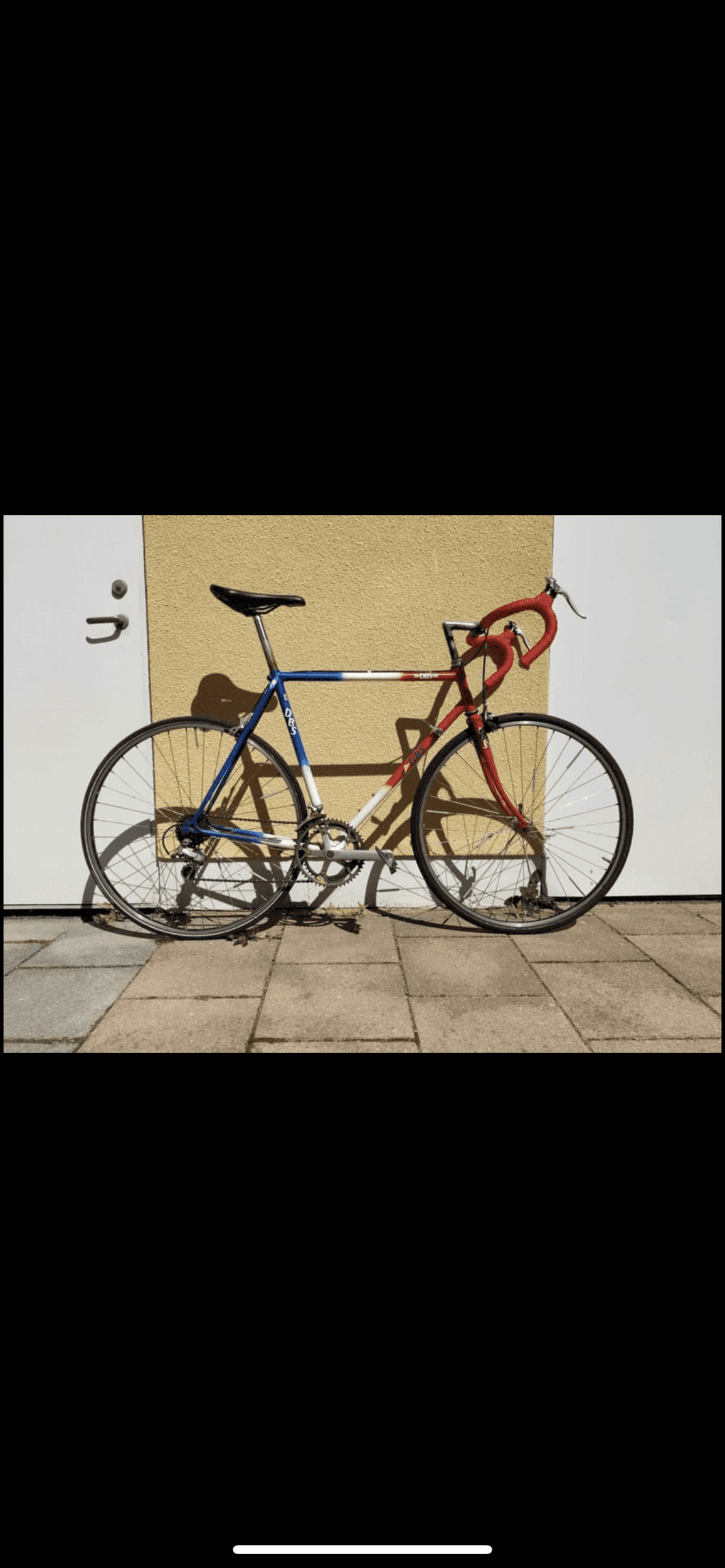

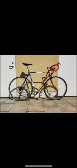

Tjena! Ska fixa mig en pendlarhoj till skolan och har kollat in en äldre racer. Vill byta till rakt styre istället för bockstyret och undrar hur jag ska gå till väga för att flytta över broms och växelreglage. Någon som gjort detta tidigare? Gärna så billigt som möjligt då jag inte har så mycket pengar att lägga ner.
Tack!
Tack!
Växelreglagen sitter på ramen. Rakt styre blir knepigt med quillsram. Du behöver andra bromsreglage för rakt styre.
Välj en annan cykel.
Oj missat helt att växlarna sitter på ramen. Detta stör mig inget men bromsarna. Hur blir det med dem? Finns det att byta till andra bromsreglage som passar för rakt styre?

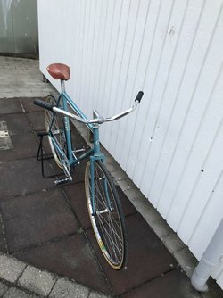

Visa bilaga 502958

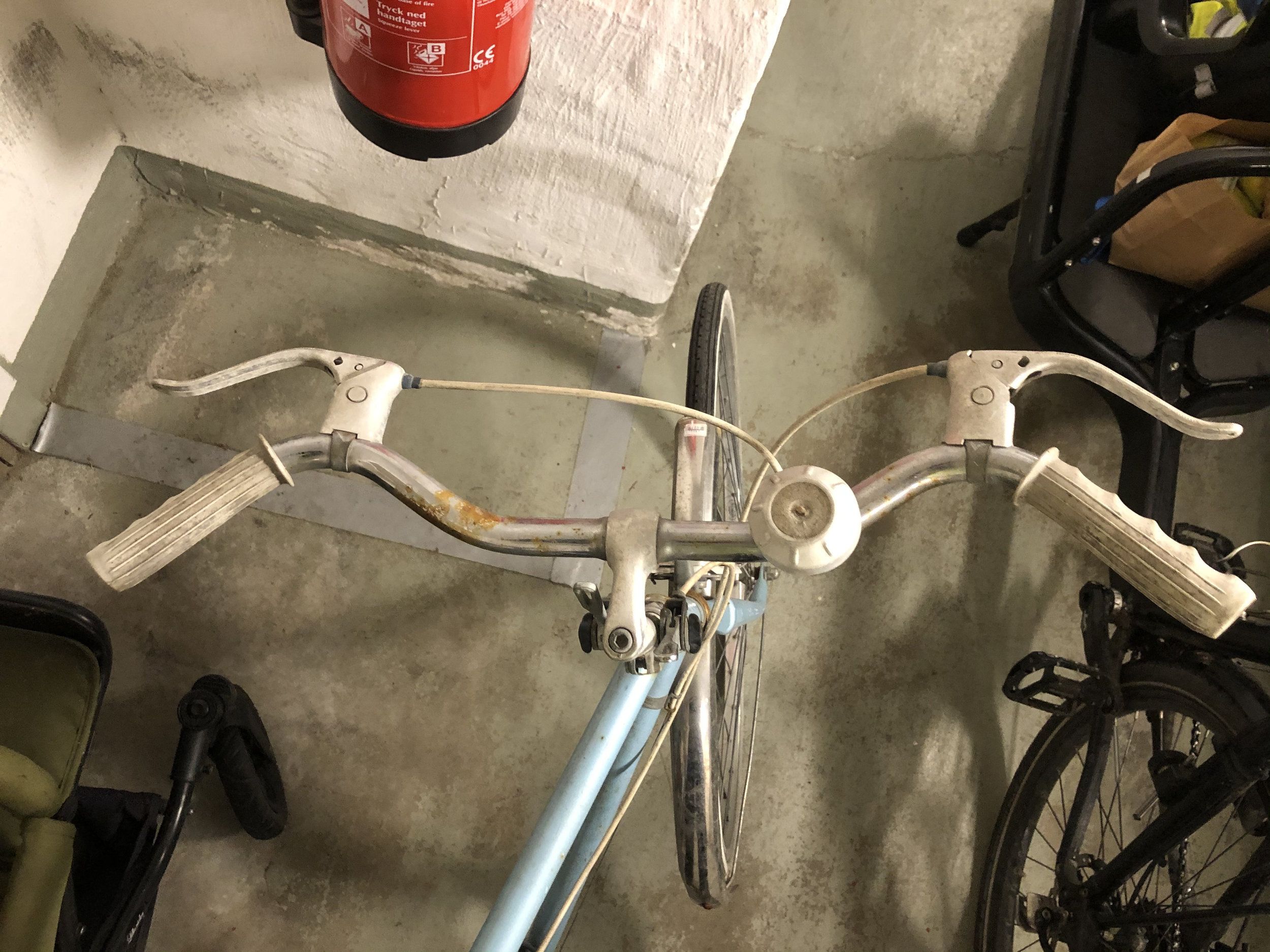

gamla bockstyre reglage går köra på måsvingestyre ja men kör man dom på nått rakare styre tar spetsen på bromsarmen i styret

Visa bilaga 502958

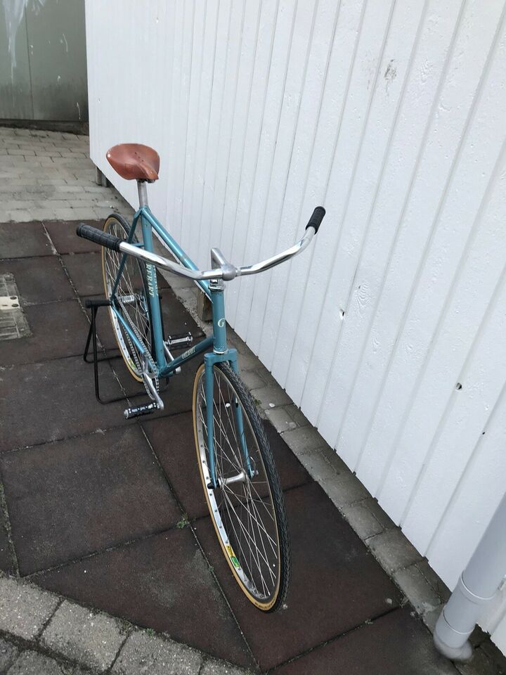

Mågevingestyr (måsvingestyre)
(Inte min cykel)
Bromshandtag för rakt styre - MTB-handtag - funkar ju i regel alldeles utmärkt även om många med svår ångest börjar prata om pull ratio och annat ängslig räddhågsensnack.

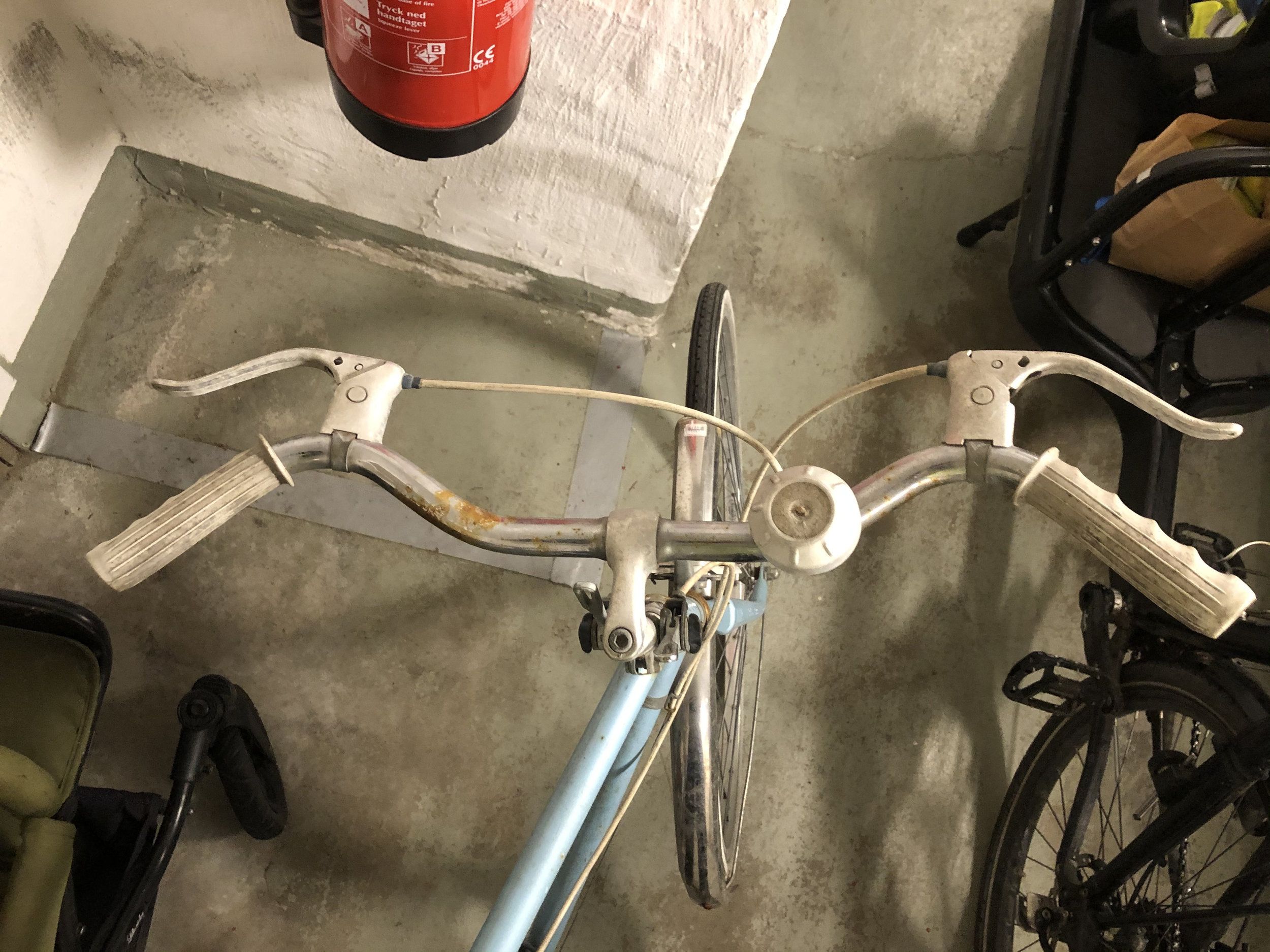

Äh! På slutet av 80-talet/början av 90-talet cyklade varannan tonåring runt med bockstyre fast vi bara skulle 1km till skolan. Fungerade fint. Låt det gamla styret sitta. ?
Edit: Såhär kunde det se ut.

Jag blir lite fundersam på sadelstolpens och quill-stammens instick i ramen/gaffeln. Det är farligt att höja dem för mycket, brukar finnas ett angivet min-instick.
Vet inte om cykeln är inställd för dig på bilden, men det ser nästan ut som att ramen är för liten. Det i sin tur gör att det kommer bli än svårare att konvertera till rakt styre.

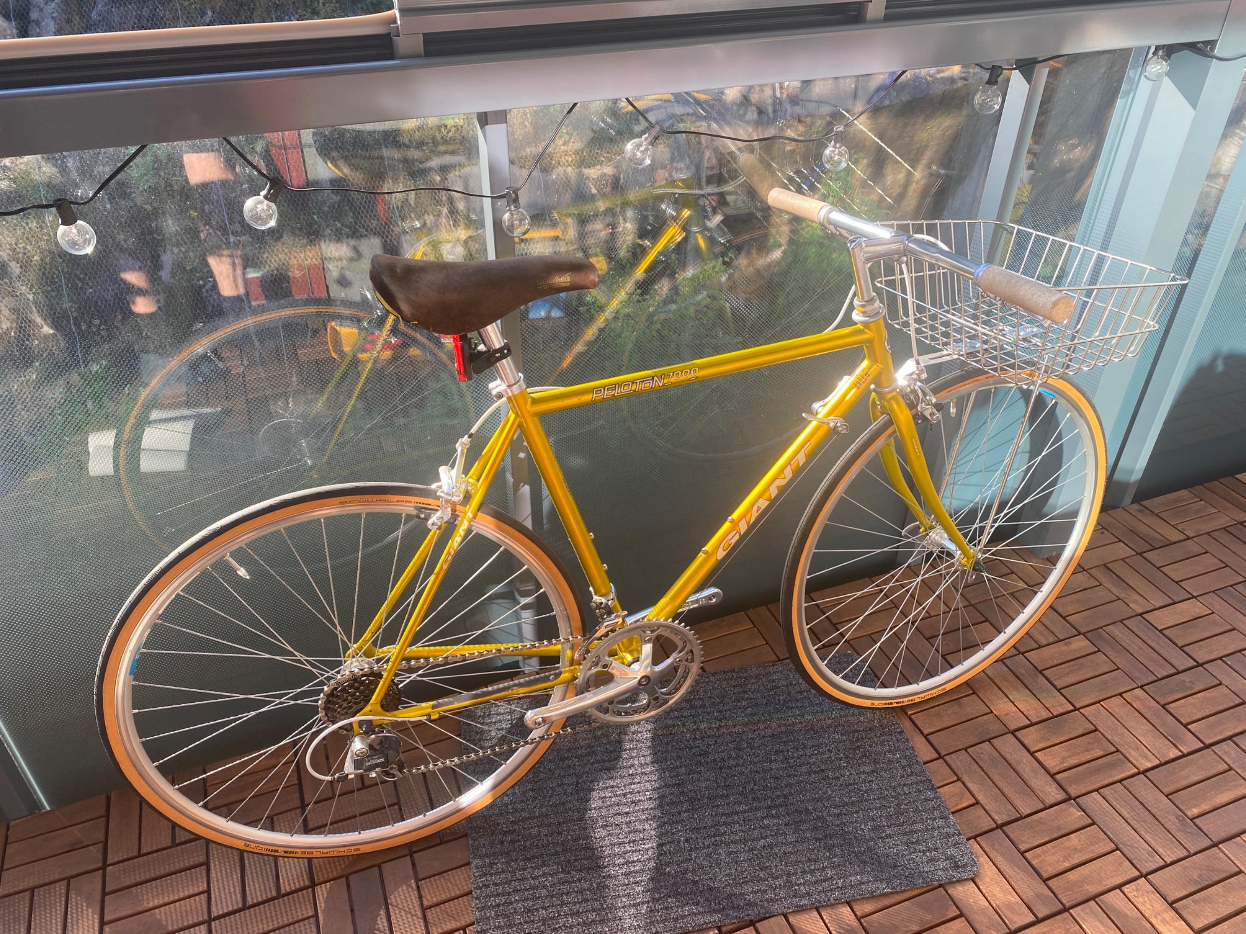

Jag har ett par cyklar med bockstyre (lands- och gruscykel) som passar mig bra, men funderar nu på att skaffa en pendlarcykel med rakt styre. Bör man försöka matcha stack och reach med sin landsvägscykel, eller är det bättre att satsa på en längre reach för att kompensera för det raka styrets annorlunda position? Om ja hur många cm handlar det om tro?

Sitter och fnular på om jag ska ta cykeln, Cuben i S eller XS. XS motsvarar bättre S på min Giant. Den är bara 2 mm längre i reach och 2 cm högre stack. Samma vinkel på sadelröret. Sitter ganska perfekt på min Giant som sagt men är lite rädd att det blir för kort reach om jag kör på rakt styre, detta då det verkar som cykeln levereras med 80mm styrtapp (min giant har 100mm plus då bockstyrets reach på 75mm). Däremot är det högst oklart om detta löses genom att köpa Cuben i S då den bara är 6 mm längre än XS

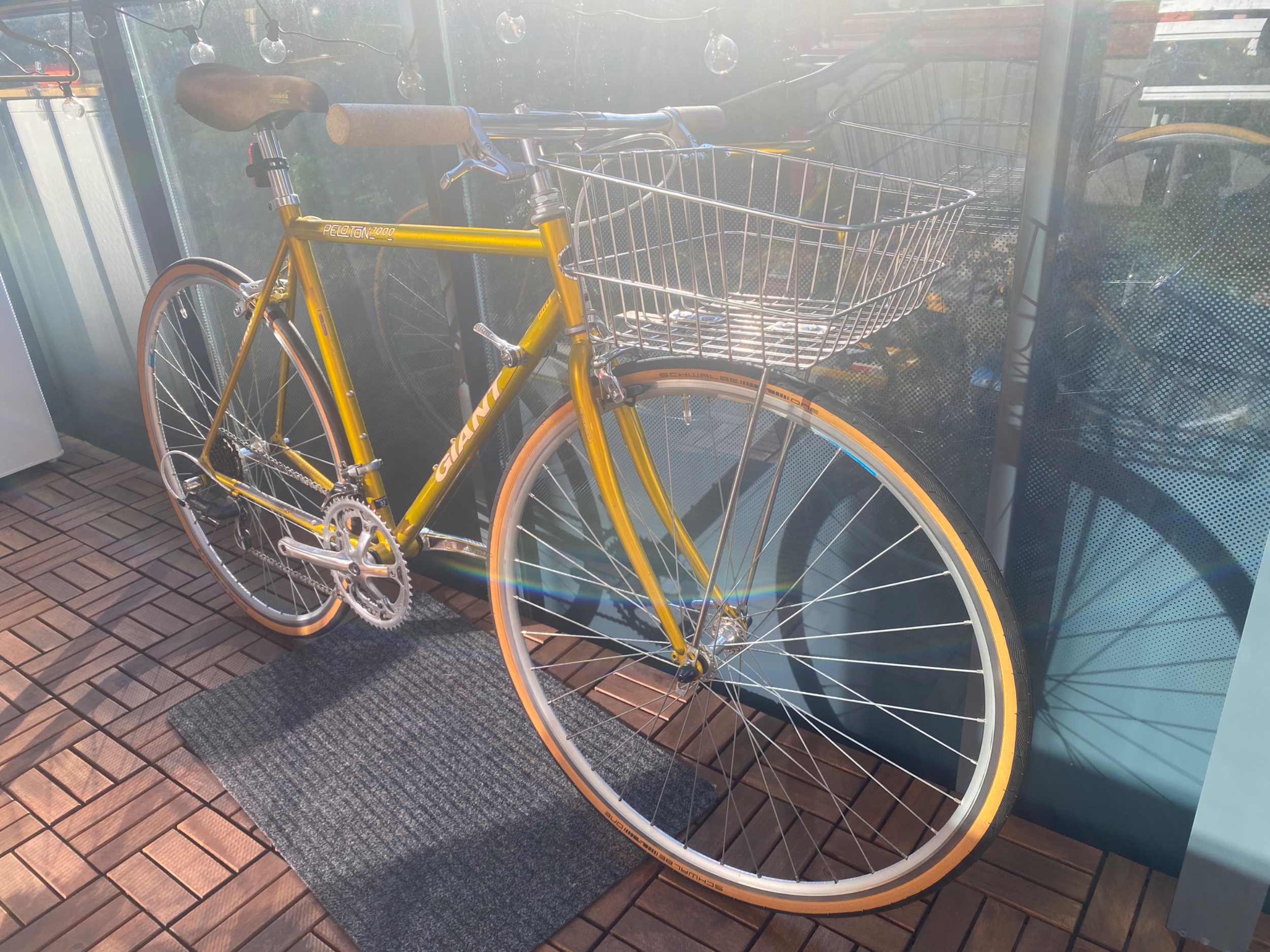

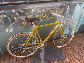

Lycka till! Bifogar bild på min cykel också 😊
Edit: om du nödvändigtvis vill ha växelreglage på styret är det lättast med Mountainbikereglage, antingen med integrerad bromsreglage eller endast växelreglage (typ shimano tourney-serie eller dylikt). Se då till att antalet växlar på reglaget och på cykeln matchar. Isåfall tillkommer nya växelkabelhöljen och kablar till den monteringen, samt ramväxelstopp för att ersätta befintliga ramväxelspakarna. Enklast och billigast att behålla dina nuvarande växlar alltså.
Edit 2: Detta var ju en gammal tråd med hoppas att TS löste situationen. Låter inlägget vara kvar om någon annan skulle hitta denna tråden i framtiden 😄
