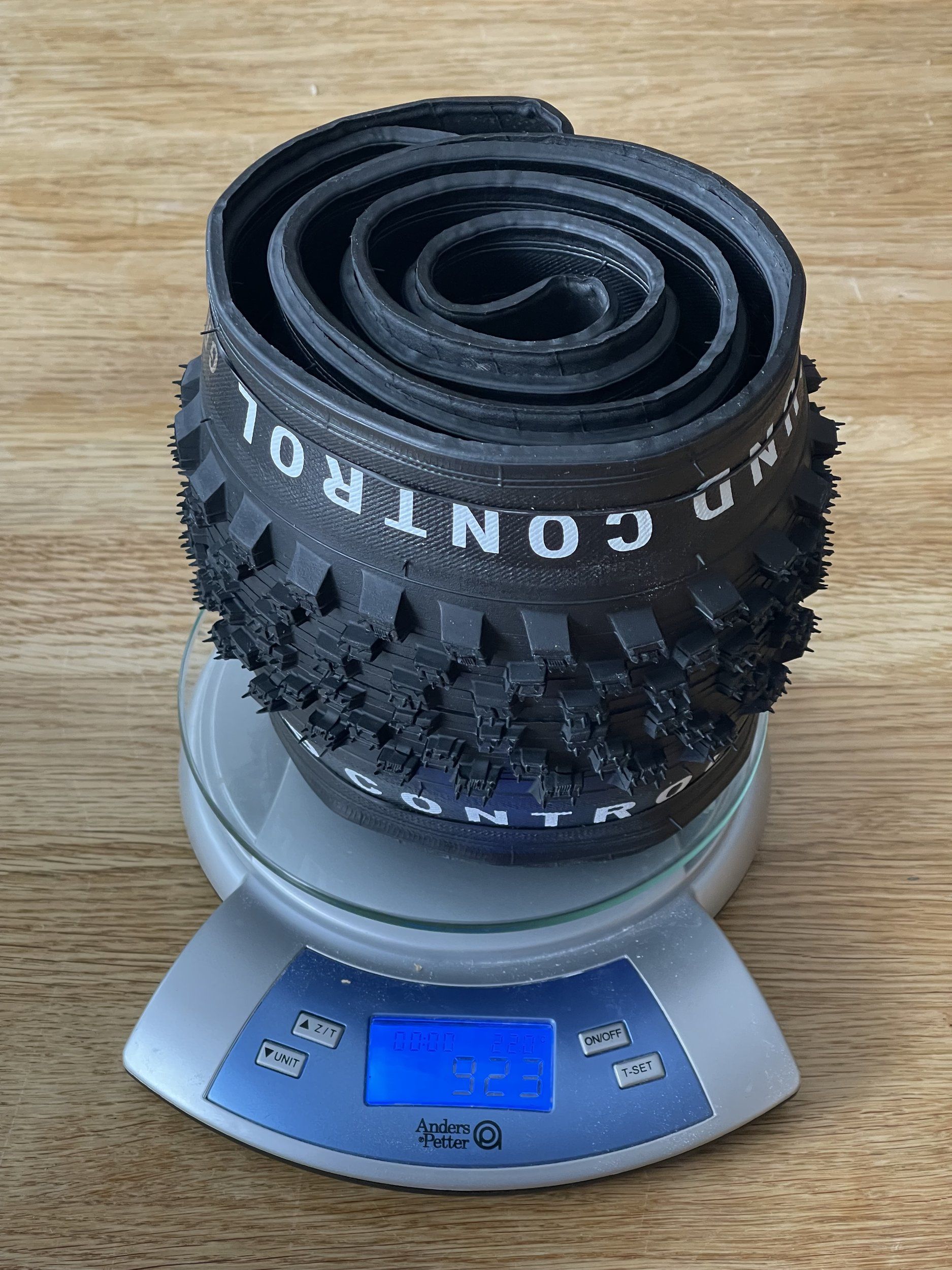

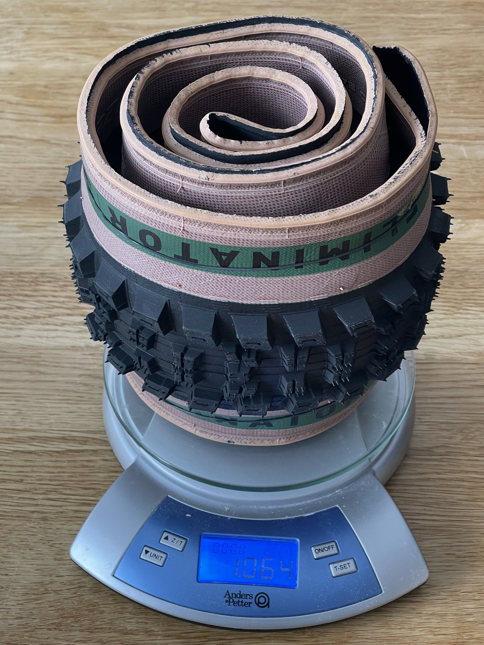

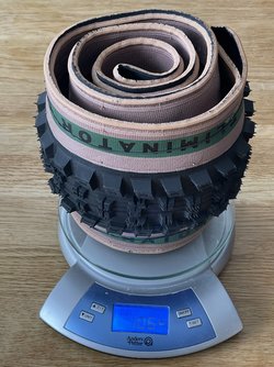

Det är T7 på både GC och Eliminator. GC var lite tyngre än det är spelar till. Däcken väger 924g respektive 1064g.

Oj, det var rätt tungt för GC ? Vad är det för bredd och stomme?
Det är Ground Control Grid 2Bliss Ready T7 i 29X2.35. Specat till en ungefärlig vikt på 870 g (924g enligt min våg).
