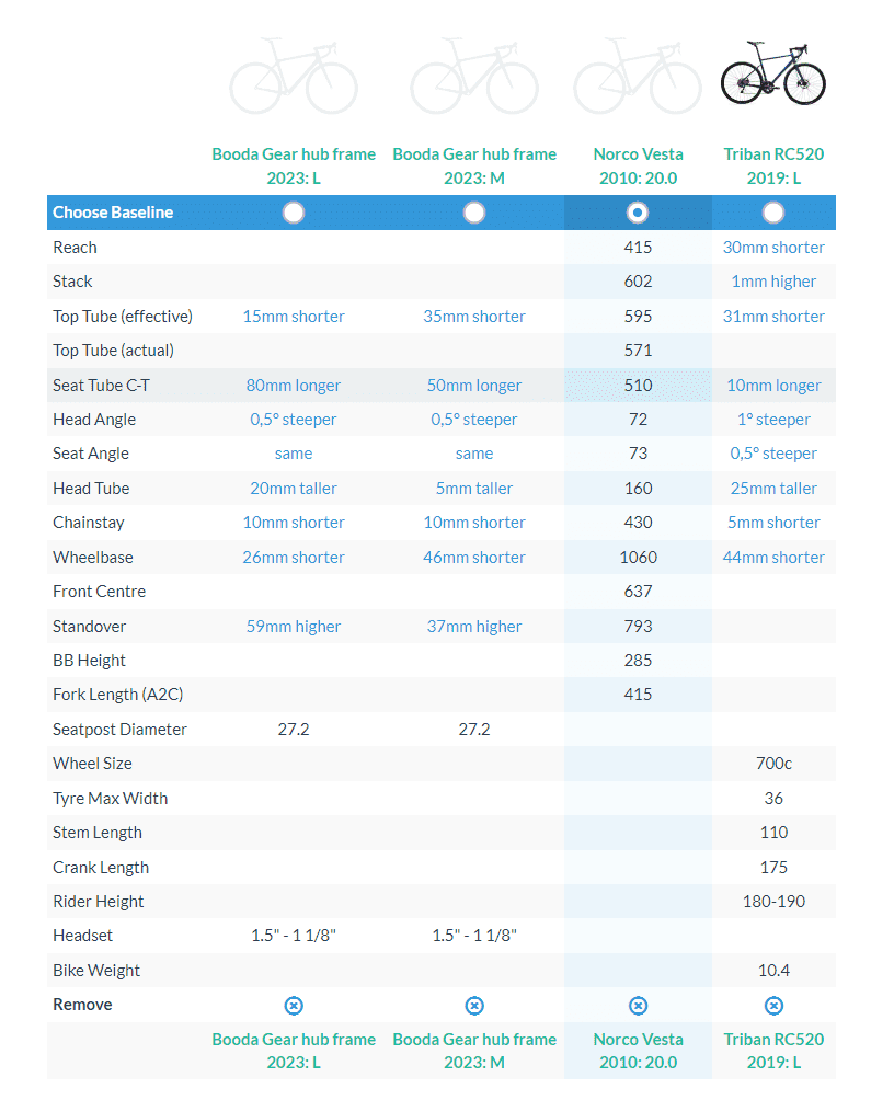

Intressant! Men bara Hiker har rimlig geometri. De andra har kort reach och framförallt riktigt kort front-center. Det blir för mycket toe-overlap, framförallt med bredare däck.

Ja jag har inte riktigt förstått om jag kommer få geon att fungera än. Har gjort en del jämförelser med den stulna men den är slopad och jag är obegåvad när det kommer till sånt så det är lite dimmigt.
Om jag kommer ihåg rätt är geon rätt samma på de två.

På slopad ram angivs ofta längd av överrör mättat horisontellt, det kan man jämföra direkt med en ram med rak överrör. Annars kan man knappa i mått på en av de populära sidorna som jämför geometri.

Jag har matat in alla mått jag hittat, det är mer analysen av vad det betyder som fallerar ;)
Skall posta en bild när jag får igång rätt dator.
Booda Bike - Hiker
Här är hikern i två storlekar mot min gamla samt mot en billig pendlarcx
