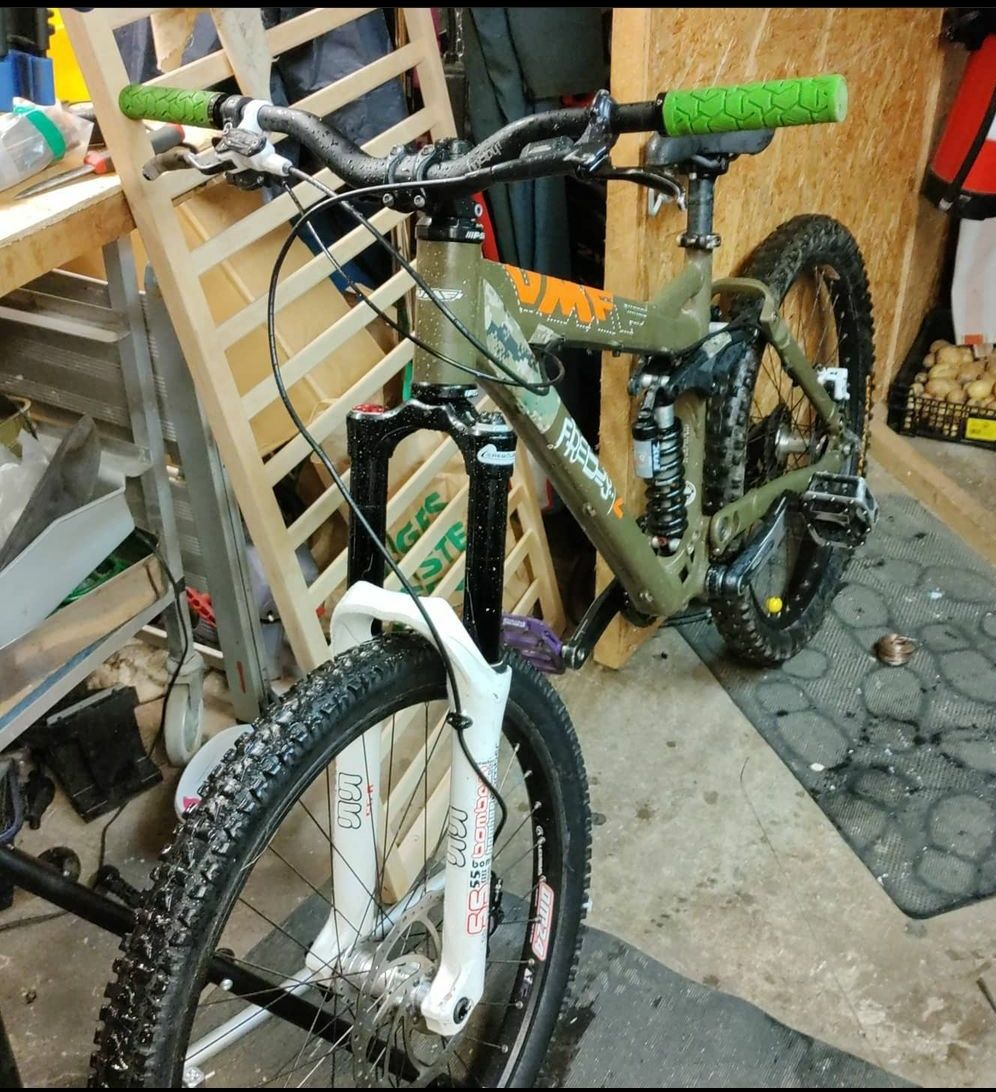

Återuplivar denn tråd då jag köpte ts cykel ? billigt ofc. Har en boxxer med tveksam funktion och min totem ska givetvis borra i behållaren med en pelar borr och ett snickrat svätt skydd av lite plexi uppdaterar hur det bli ?
Bild på cykel. I fråga

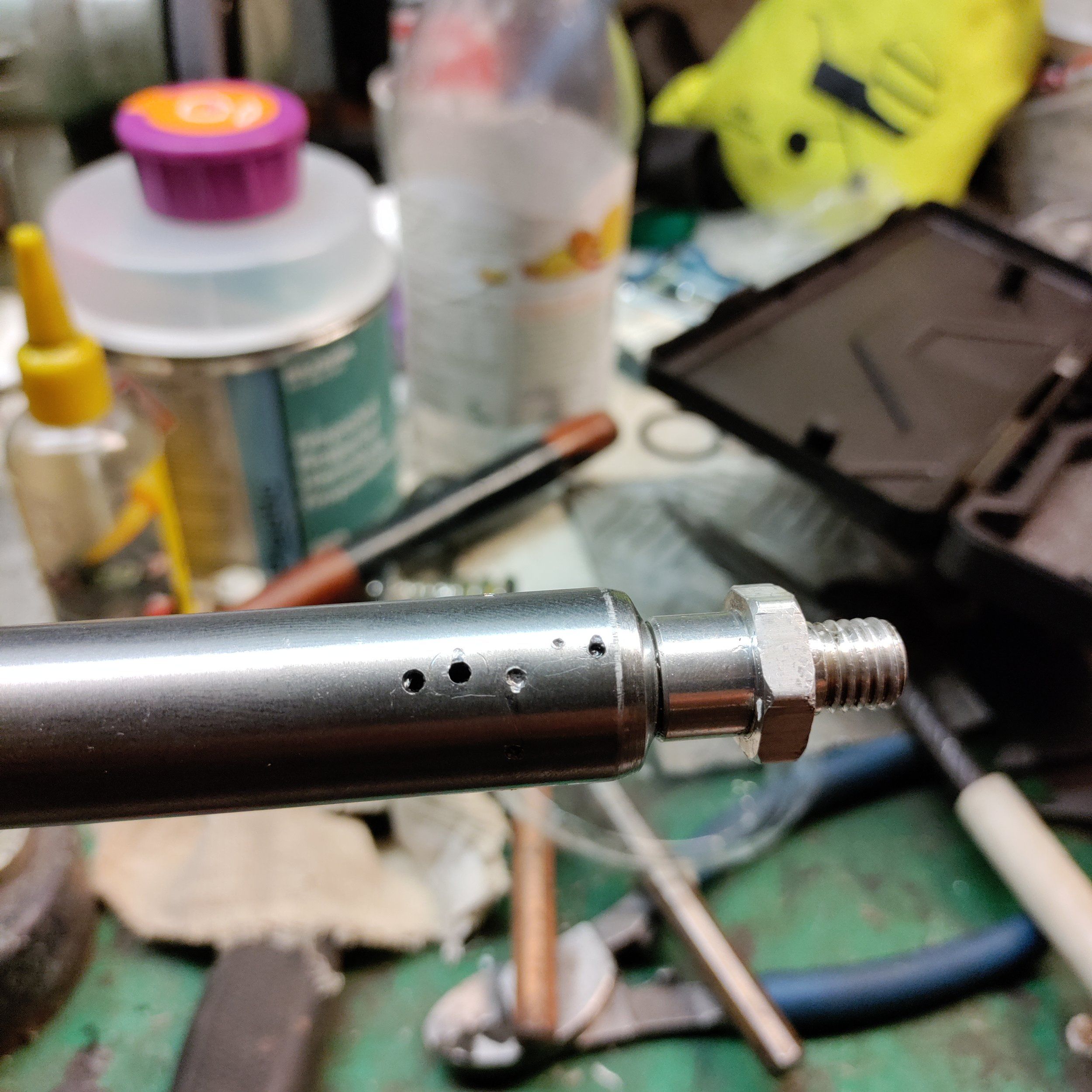

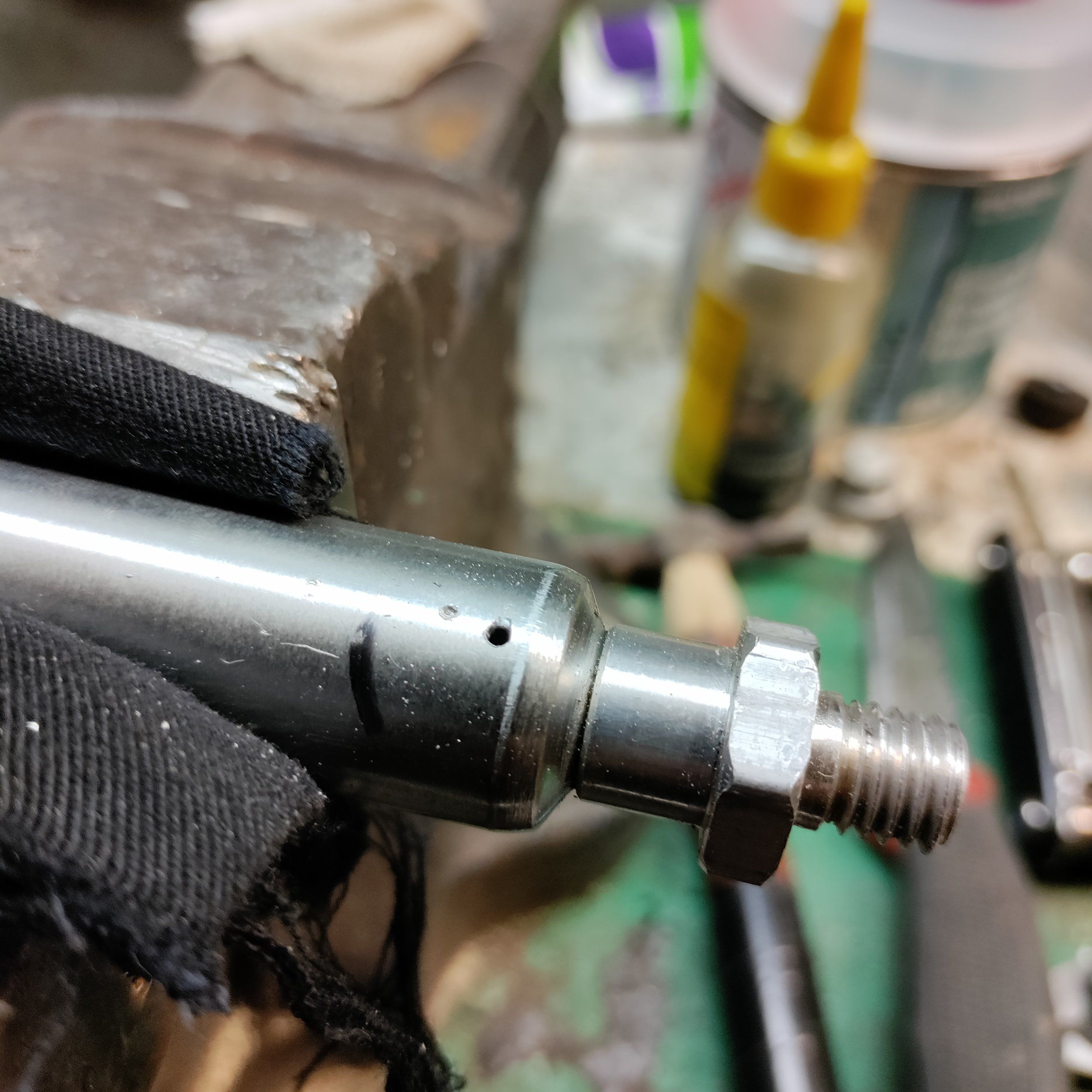

Jovars borrade och det gick fint! Är riktigt kass på att måtta så blev lite kort, var väldigt förvirrande guider.
Men det hålet längst upp nertill blev rätt valde att stansa fast ventilen i botten istället för att borra och gänga den med något.
Fyllde med 175ml 10w gaffel olja och smacka ihop funkar! ? Rebounden är inte bra alls skulle tagit en 1.5mm borr för alla hålen istället för att göra två 1.5 och två(tre med fel borrningen) 2mm hål.
