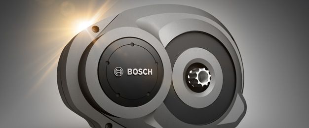

Min Batavus Milano E-go 2015 med Bosch Classic line mittmotor har börjat låta illa, knastra, vid belastning.
Ett lager som är dåligt tro?
Är det någon som skruvat med dessa bosch motorer och har några tips? Har googlat och kollat lite youtube filmer etc men hittar inget bra där de tar isär själva motorassemblyn och gör någon service.

Varför inte skaffa en utbytesenhet från en auktoriserad återförsäljare?

Kan tillägga att man bara känner ett ytterst litet glapp i veven. Och ljudet är bara när man cyklar och lägger på tryck, men då låter det ganska illa. Har varit välidgt övertygad att ljudet kommer från motorn. Men man kanske inte kan utesluta att man kan lura sig och ljudet kommer från det 7-växlade Nexus navet? Jag tror verkligen inte det men man kan ju klart aldrig veta då det inte hörs när man vänder cykeln upp och ner och drar runt med handen.
Men det får man väl försöka utesluta innan man gör ev kostsamma byten.

Stött på liknande problem med liknande motortyp en gång tidigare. Då var det de stora "huvuddrevet" i motorenheten som spruckit och gått sönder. Låg tydligen en hel del lösa bitar av det runt om i höljet.
Den gick, precis som du beskriver, havkigt och ojämnt för att sedan rasa helt.
Den gången täcktes det av garantin. Låt din lokala Bosch-certifierade handlare skicka en felanmälan till Bosch, så bör du rätt snart kunna få veta vad det kommer att kosta/om det täcks av garantin
