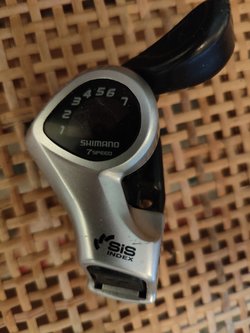

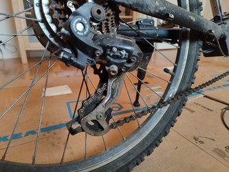

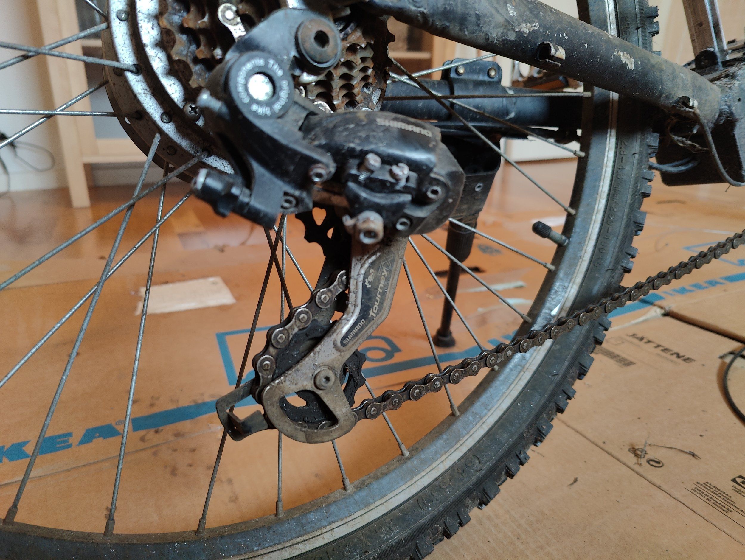

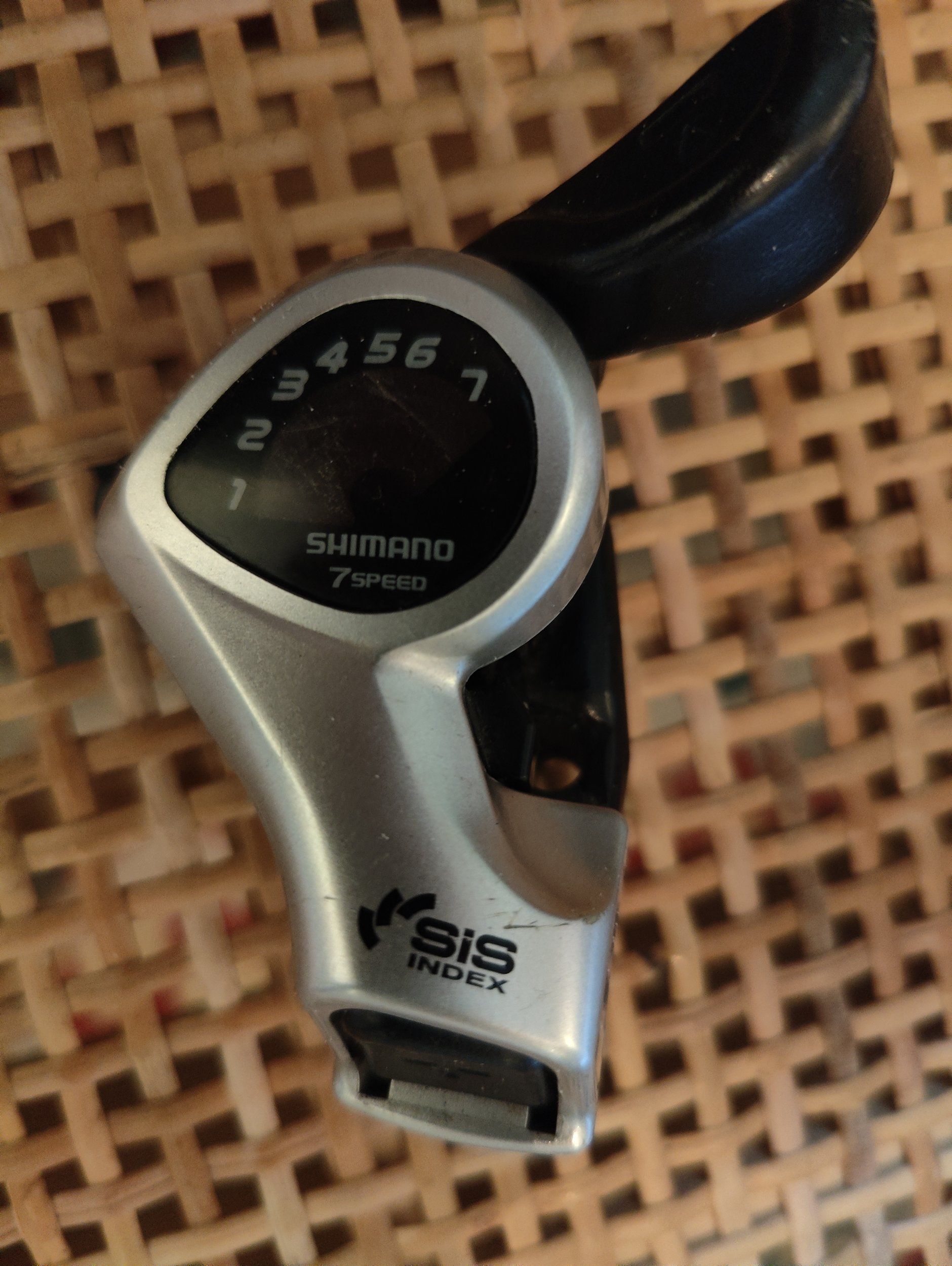

    493.9 KB · Besök: 63
    646.1 KB · Besök: 62
Bra 7 växlat växelreglage höger med vajer
Växelväljaren är en Shimano 7 växlad Höger Sis Index
Växelsystemet är Shimano Tourney X.
Ber om ursäkt för bilden på den smutsiga cyekln, ska tvättas till våren.

Då borde vilket Shimano 7-växlat Turney-reglage som helst funka. Tror inte någon är just bättre än andra, handlar mer om smak.
