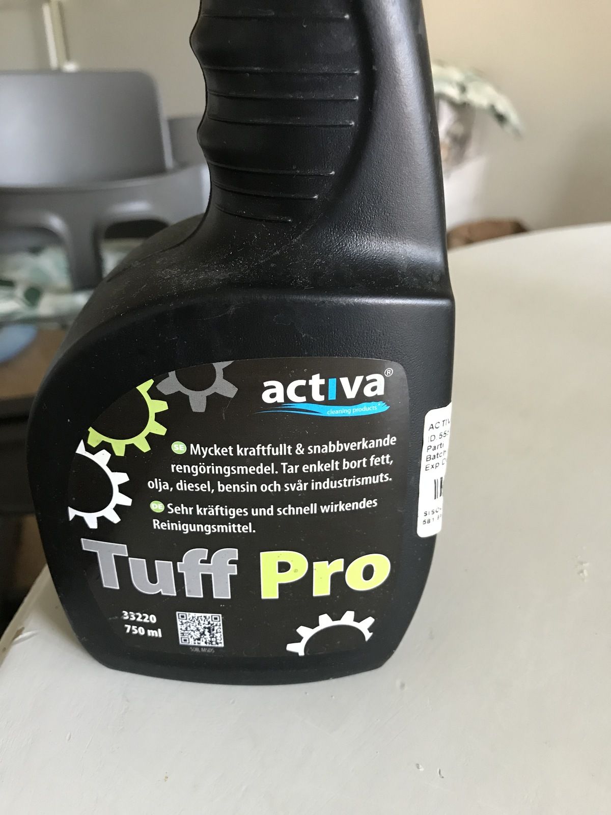

Klart bästa ja provat
    184.2 KB · Besök: 297
Bra avfettning för kedja, kassett och drev (vinterpendling)
OKQ8:s premiumavfettning samt högtryckstvätt, det blir skinande rent. Jag vet att det inte är happykorrekt men all salt och sand försvinner från drivlinan. Sedan på med lite olja och torka av.
