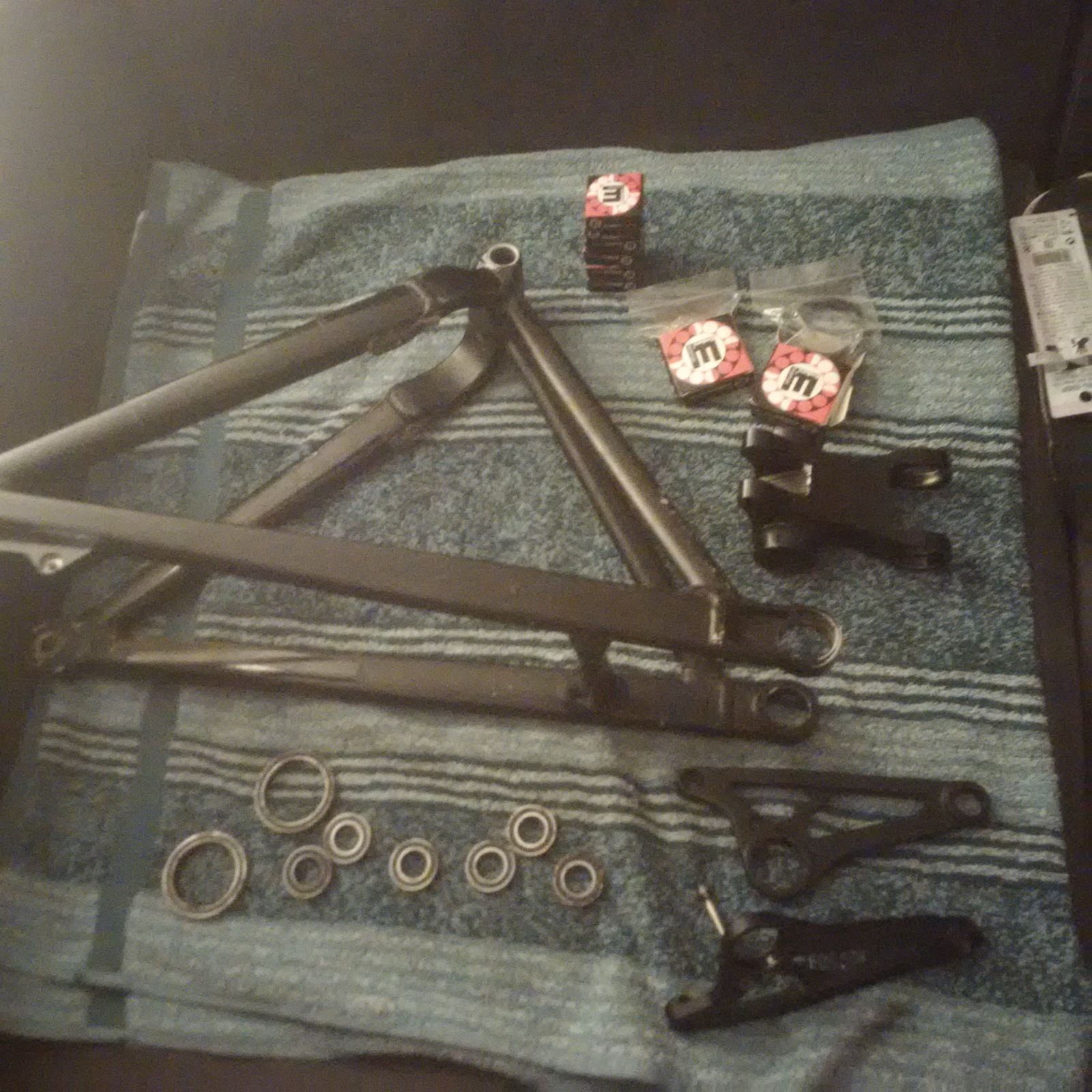

Jag sket i SKF och köpte Enduro Max lager från BC till min DH-ram. Det landade på c:a 850 kr för åtta lager. Lustigt nog så är de stora lagren (6808/61808) som ska vara runt vevhylsan Cane Creek lager i Enduro Max kartongerna.
Igår pressade jag ut de gamla lagren, eller bankade mest egentligen. Ett av dem var så slut att det var omöjligt att rotera. Ska montera de nya imorrn.
