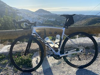

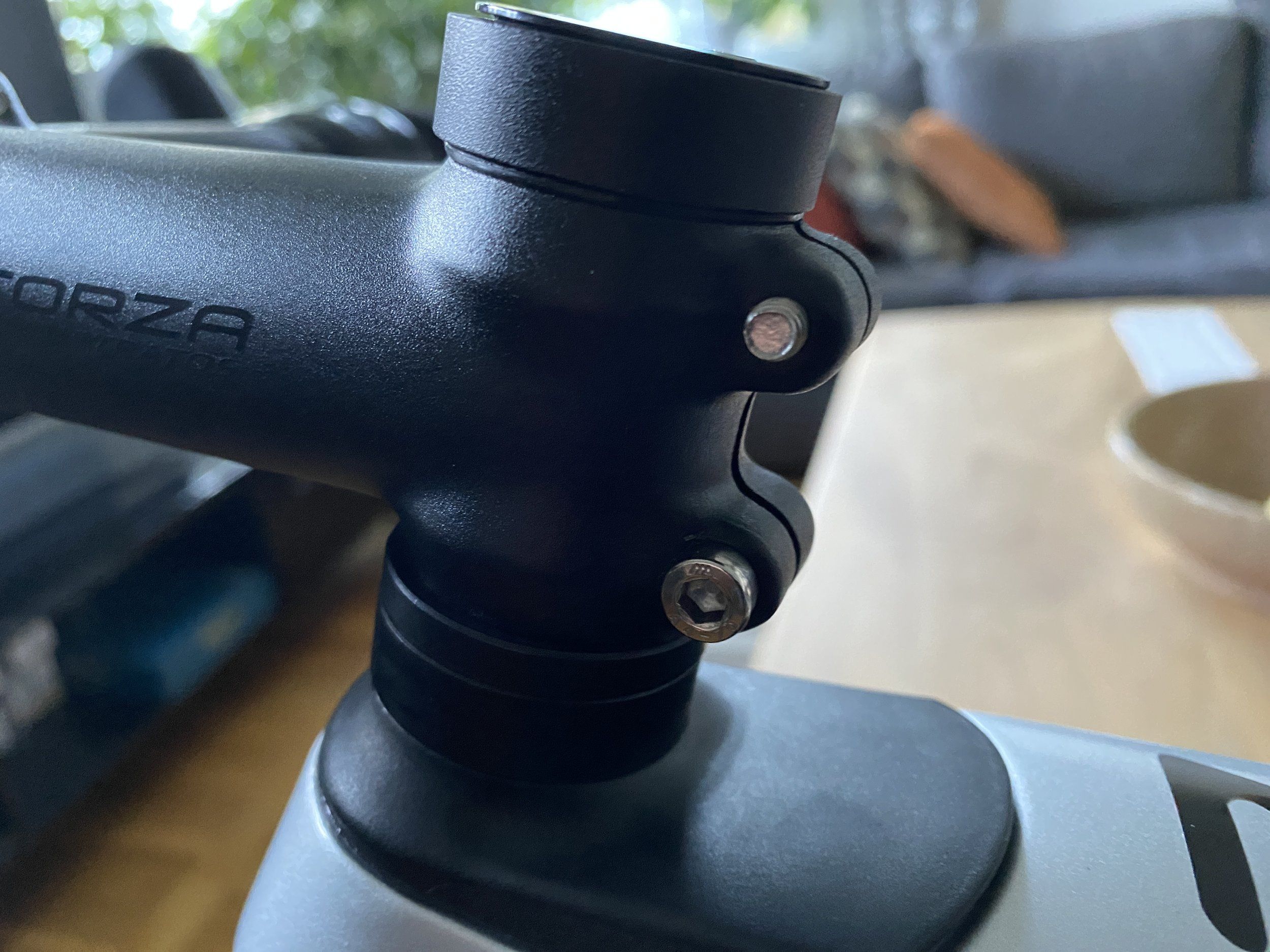

Jag har en Ridley Fenix SliC i storlek 57 cm och jag är c:a 1,79 lång. Jag har inte mätt min benlängd men jag uppskattar att jag har en normal kroppskonstitution inklusive normallånga ben. Står jag gränsle över cykeln har jag lika mycket marginal ner till ramröret som på mina andra cyklar.
Cykeln passar bra storleksmässigt så inga problem där. Det jag egentligen inte gillar är de integrerade kablarna, snyggt men bökigt att ändra höjden på styret. När jag köpte cykeln så var styret monterat i toppläge dvs alla distanserna under styret. Jag gillar ju aerostuk på mina cyklar så styret var definitivt för högt. I normalfallet hade man då bara flyttat ner styret och lyft upp distanserna men iom att kablarna går genom styret så är detta inte helt enkelt.
Nu gick jag tillbaks till XXL och dom fixade det år mig gratis, den tillpassningen ingick i priset. Dom gjorde det enkelt och klippte helt enkelt av de undre distanserna och flyttade ner styret. Dom lämnade en distans kvar över styret så att det går att höja upp igen i framtiden. Man ser tydligt skillnaden i höjd mellan min Canyon Aeoroad jämfört med Ridleyns ursprungliga styrhöjd.
Se foto nedan före och efter styrjustering.
Jag köpte cykeln tidigare i höstas på rea och gav 18 kSEK för den. XXL har ständigt återkommande reor så det är inte otänkbart att den sänks igen framöver. Om du köper cykeln utomlands och behöver få styret justerat så får du lägga in den posten i kalkylen.
I övrigt är jag nöjd med cykeln. Specen stämde inte exakt med vad som stod på hemsidan men här hade XXL garderat sig i det finstilta mht den generella bristen på komponenter. Sadeln var asful och tung som ett as, stämde inte med specen, så den har jag bytt mot en lätt kolfibersadel. Jag har också hängt på ett par lätta Prime-hjul som jag hade hemma. Nu väger cykeln in på exakt 8 kg vilket är under den officiella vikten.
Sammantaget ett bra köp!
