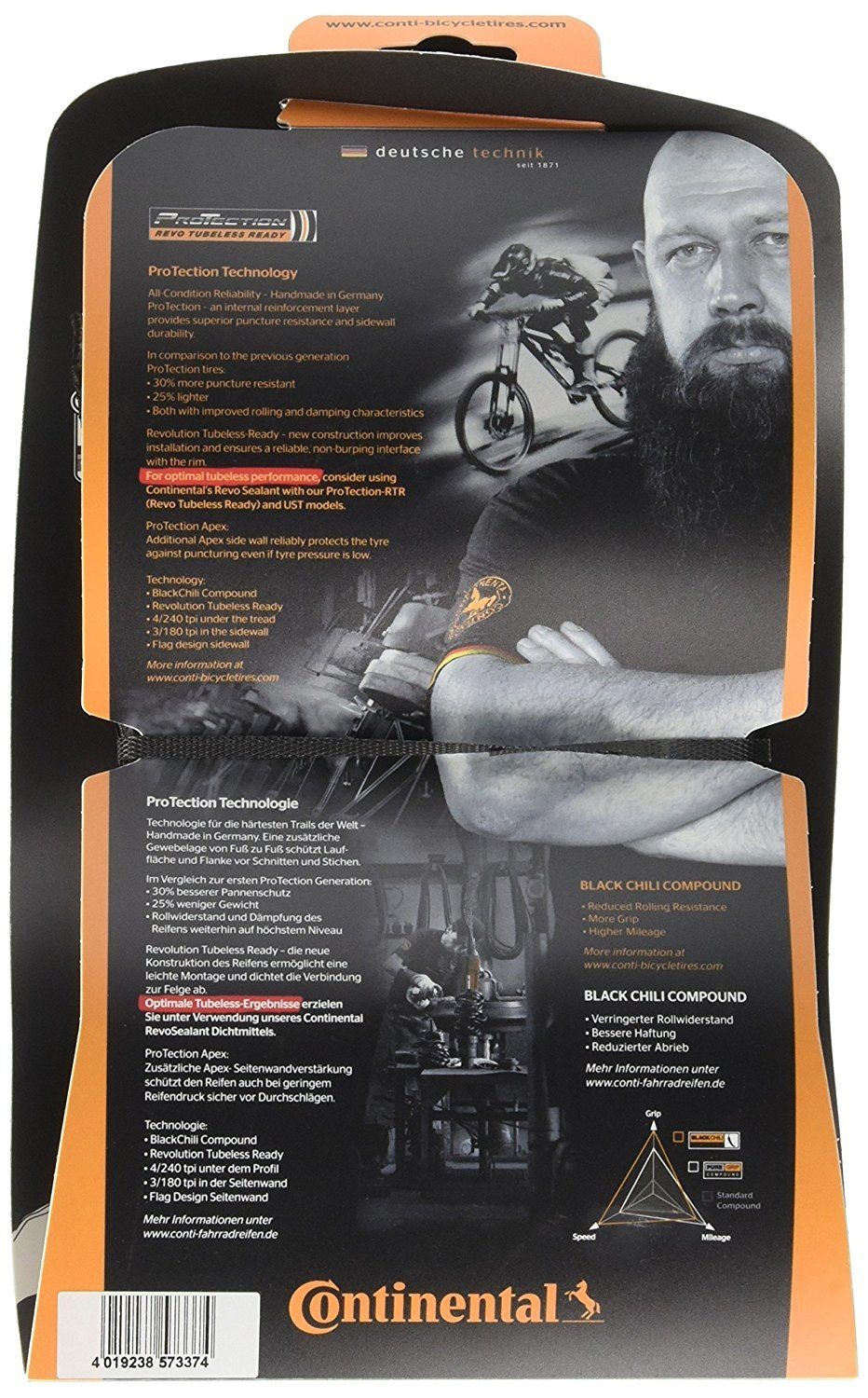

Continentals bättre däck är "Handmade in Germany" av skäggiga farbröder med trånande blick och fotriktiga Birkenstock-tofflor och dr Dralles BirkenWASSER i skägget!
