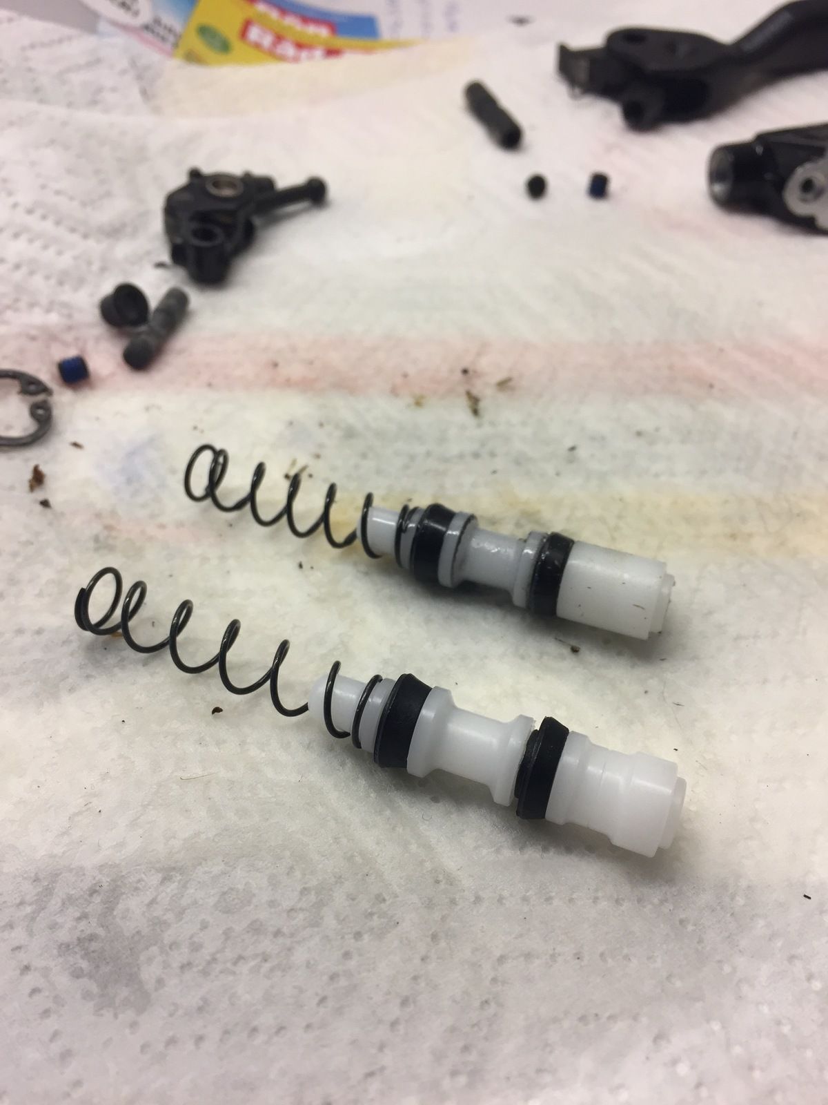

Har bytt kolven på båda min Guide RS. Riktigt pilligt att få ut låsringen, brukar bli att den böjs rätt kraftigt. Det ingår en ny låsring, packningar och en ny modell av kolv i servicekittet (kostar typ 200 spänn). Guide RSC ska tydligen vara riktigt lätt att serva, där slipper man låsringen.
Det finns också ett hack där man slipar ner den gamla kolven så att den blir mer lik den nya. Dnleriksson har gjort detta (funkade sådär, blev bättre än tidigare iaf).
Gammal Vs ny

Jag kanske borde slipat lite till helt enkelt. Plasten gör ändå inte så mycket nytta :-)
De funkar iaf nu även om Shrue's känns snärtigare i returen.
Låsringen gick att ta ur med *hrrm* en stor träskruv... Min tång gick inte ner så det var det enda jag hittade som var tillräckligt spetsigt och ändå greppigt i änden. När jag väl fått ur den var det bara att dra ordentligt hårt då kolven tydligen kärvade duktigt mycket!

Har samma problem med min bakbroms och har slipat kolven. Den löper nu fint men får inte till luftningen utav bromsen, har luftat hur mycket som helst men kommer fortfarande bubblor :/

dnleriksson sa:
Ett tips är annars att ta något långt och smalt, föra in genom slanghålet och trycka ut plastpluggen från insidan ;)
