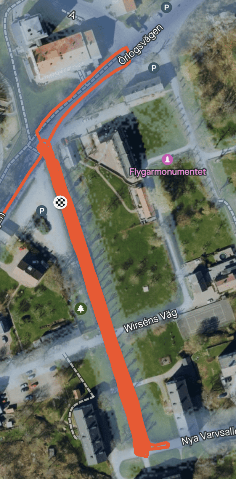

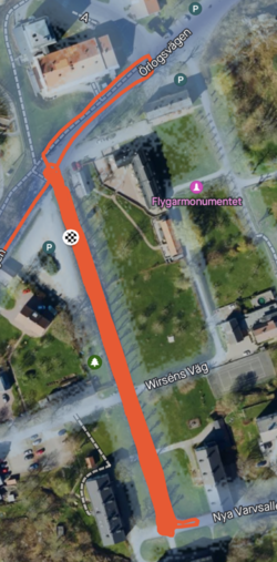

Nu provade jag en liten ritual ikväll. Göra rent, blöta lite, och sedan bromsa sig ned för en inte så brant backe 6 gånger. 3 bak, 3 fram. Får se vad resultatet blir :p
Men ja, man märkte tydligt hur bromsgreppet segvis övergick från "nästan inget" till att totalt låsa hjulet om man ville.

Sätt bromsarna på pendlaren , jag passerar ett par broar och backar, flytta över klotsarna till stigcykeln å vips ärdet klart( gäller förstås inte om man bor i slättlandet)
