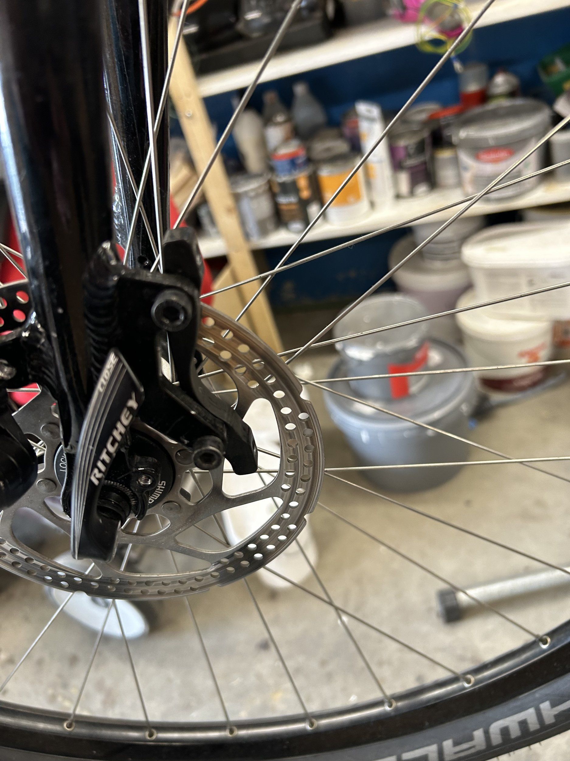

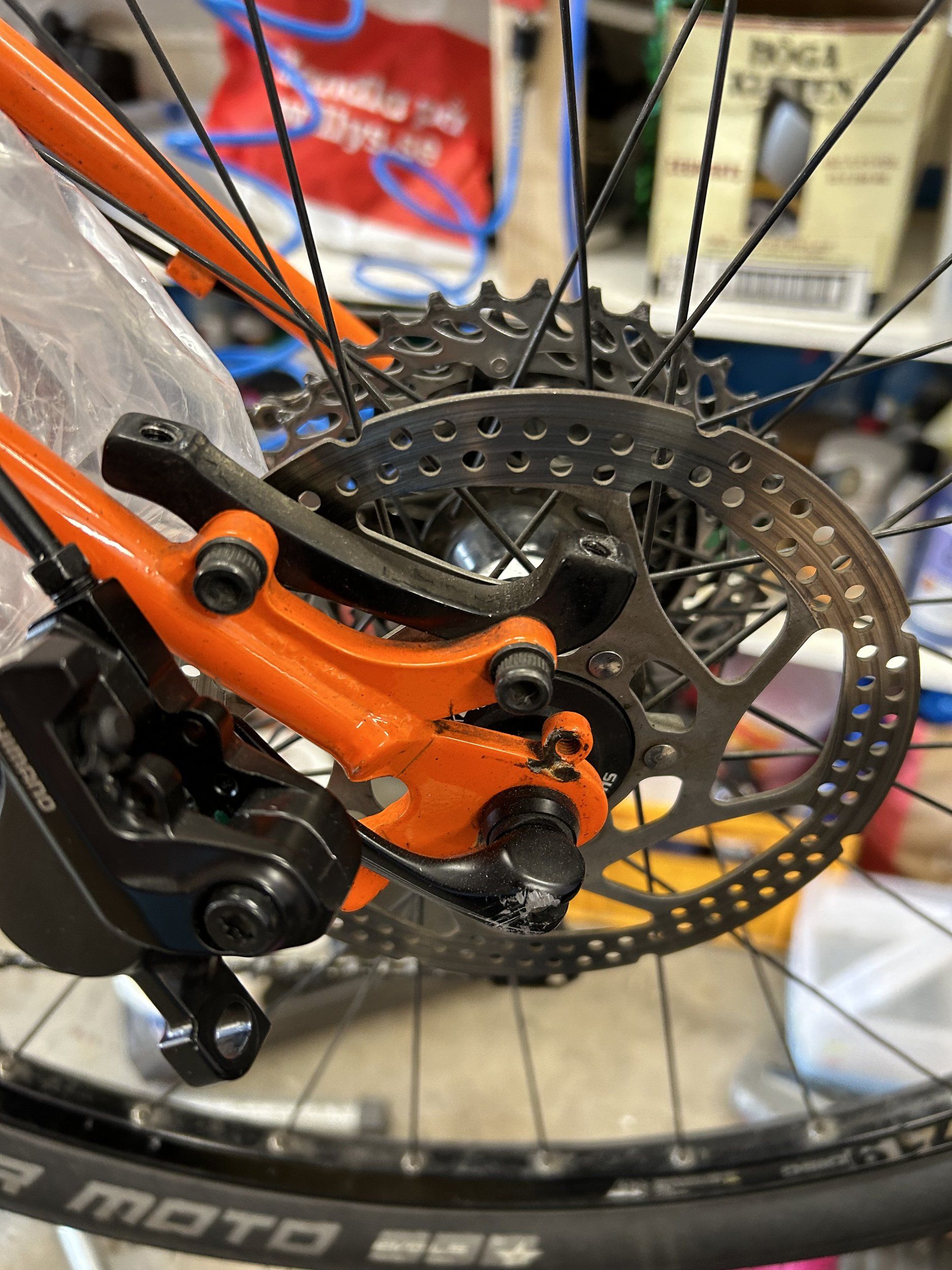

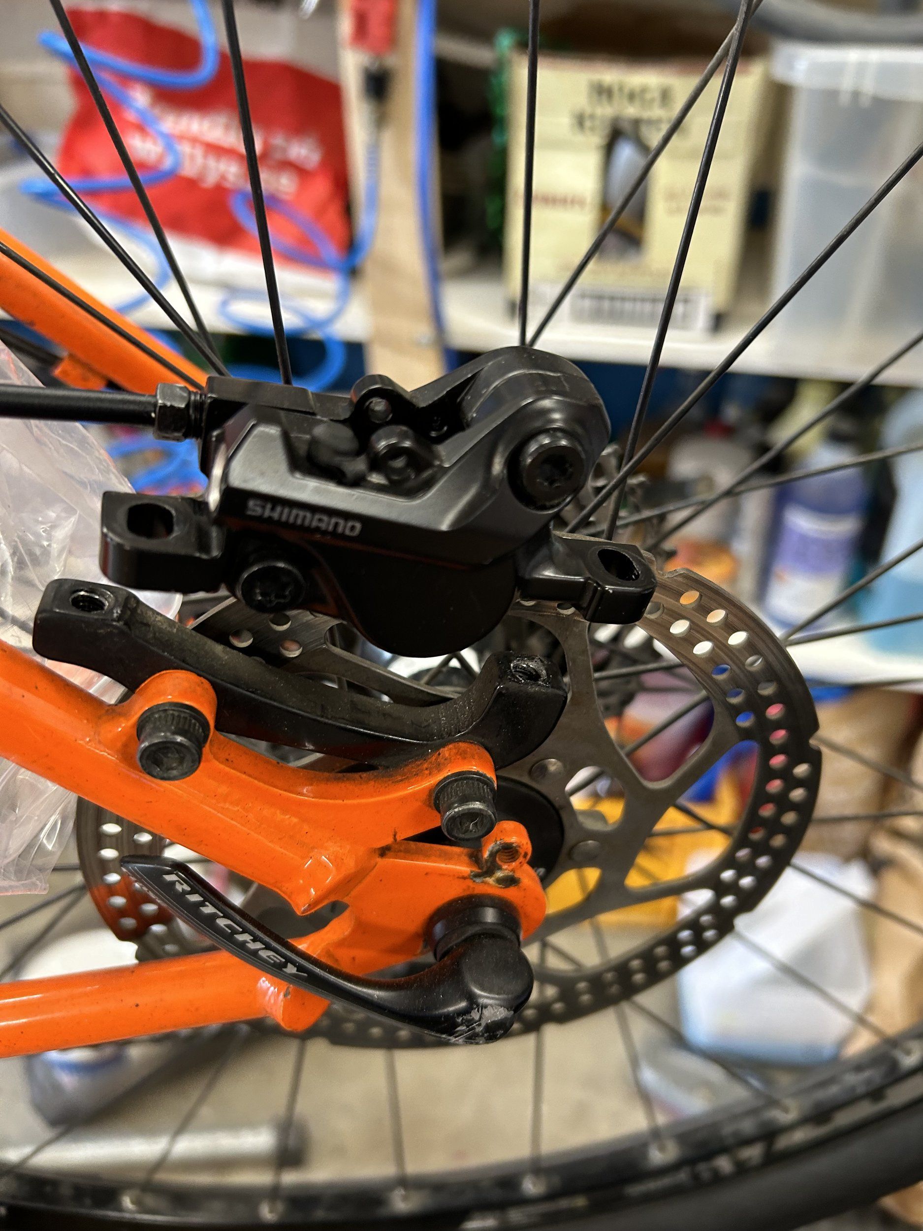

Jag har ett bygge som dragit ut på tiden rejält. Byggtråd här: Monstergravel
Mitt problem är att det sitter IS-festen fram och bak och dom oken jag tror jag måste ha är flatmount. Skivan fram är 180, bak 160

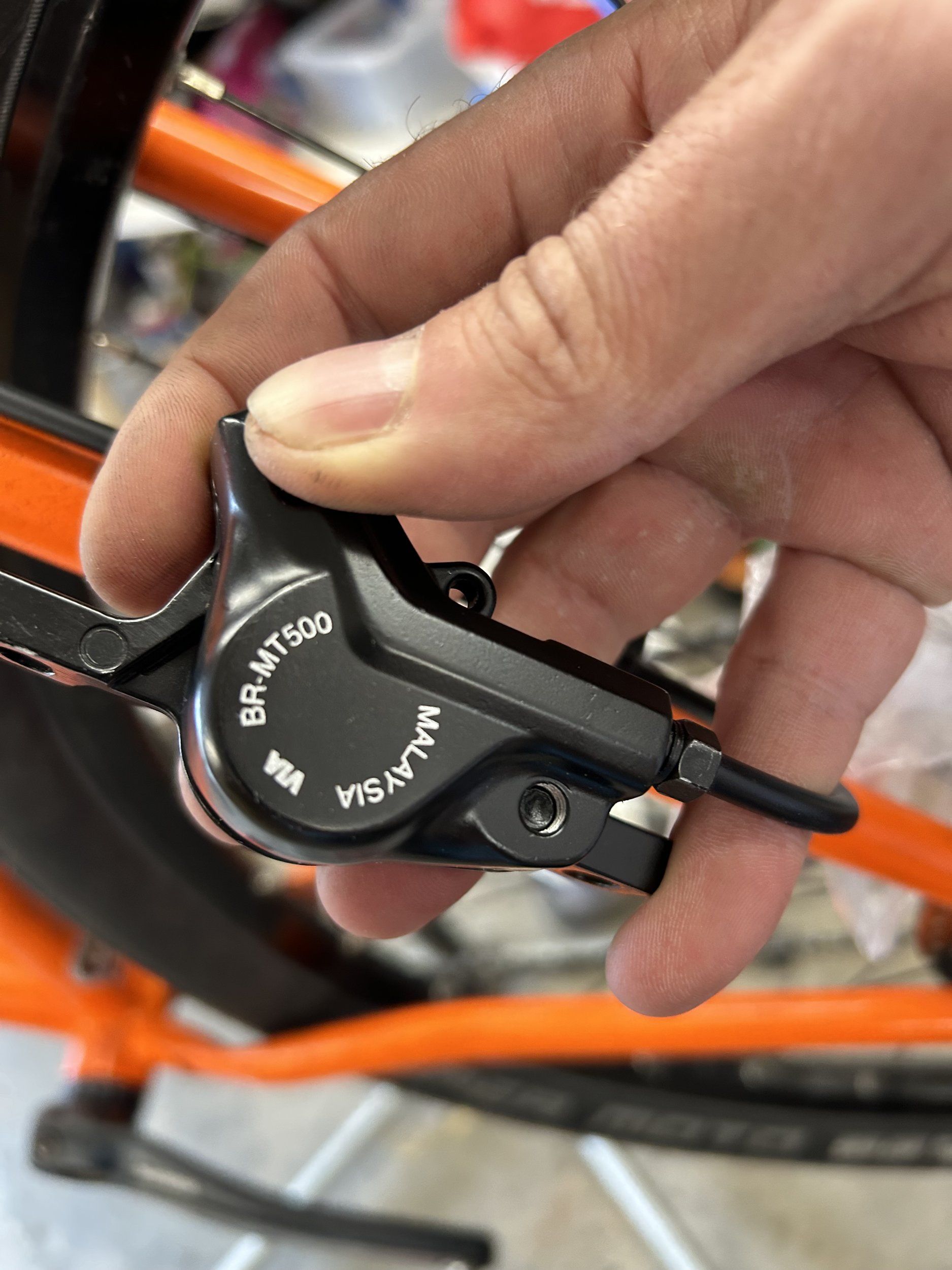

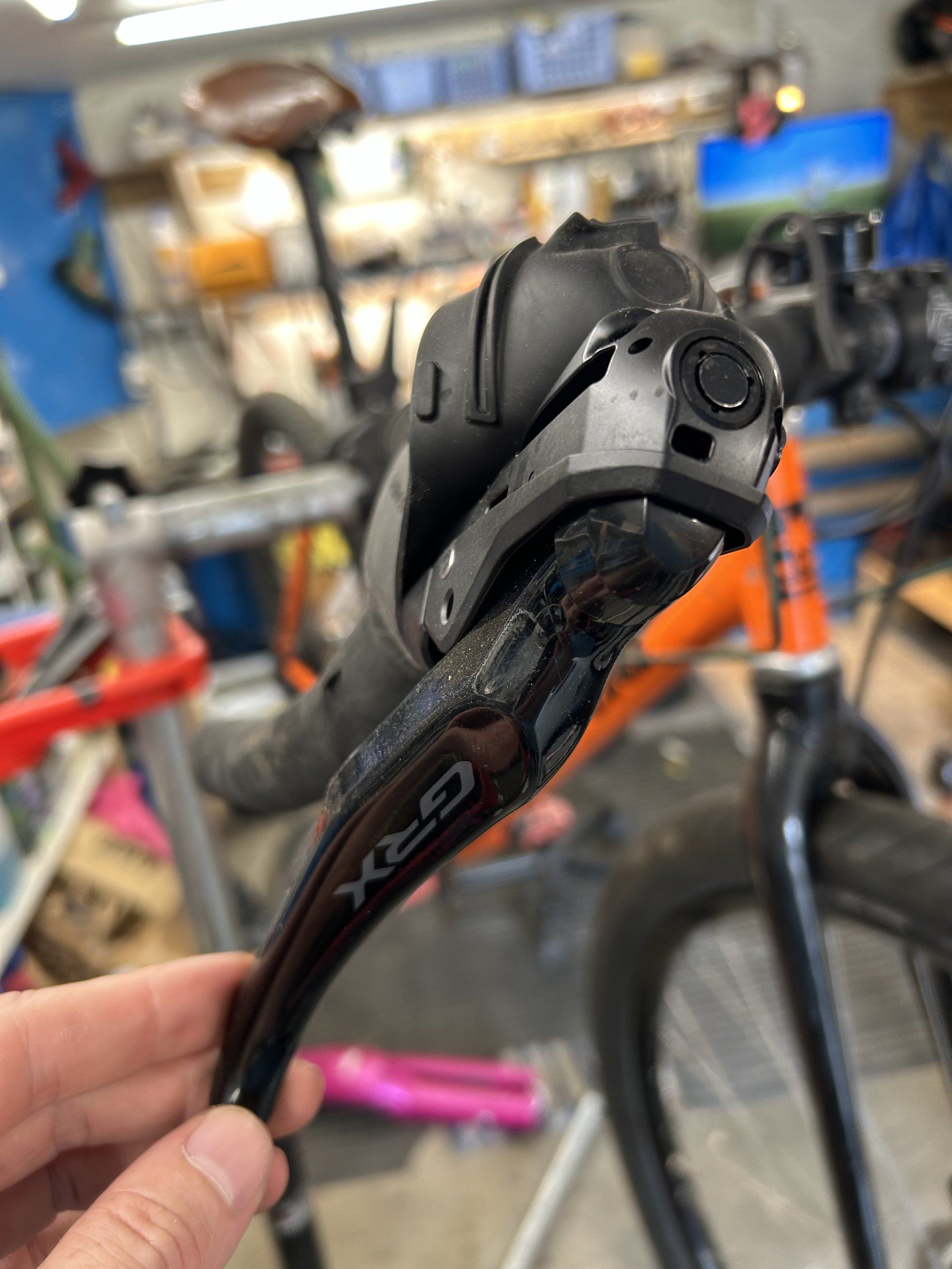

Jag testade med ett par BR MT500 ok men dom verkade inte funka med handtagen

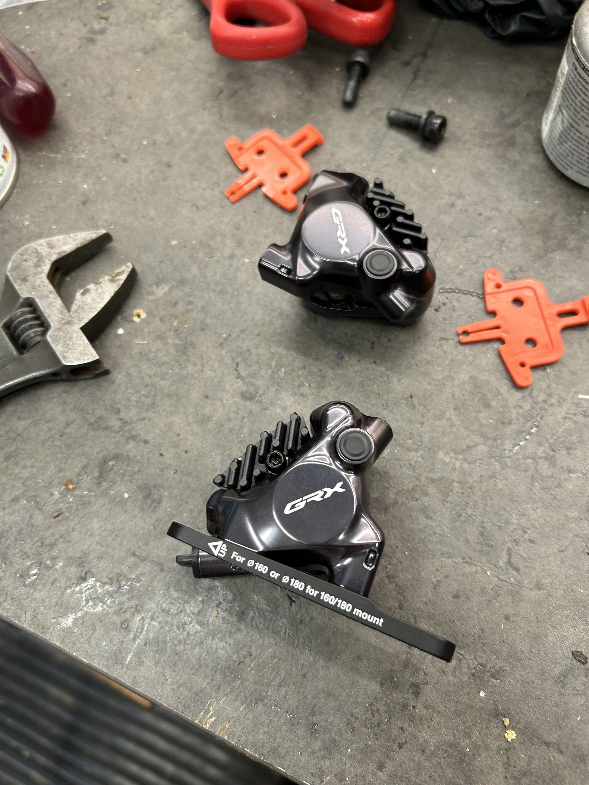

Jag har hittat en adapter på Ali express som ev. kanske möjligtvis passar men har verkligen ingen aning.
Länk
Finns det nån som har koll på hur jag ska få detta att funka?
Kanske bättre att sälja handtag och ok och köpa något annat, man vad i såfall?
    651.9 KB · Besök: 203
    588.3 KB · Besök: 71
    404.1 KB · Besök: 72
    437.1 KB · Besök: 59
    562.9 KB · Besök: 61
    683.6 KB · Besök: 68

Det borde väl funka så länge skivorna inte är för små. Is är olika fram å bak.
Men för 355 st är det bättre att köpa pm ok.

Ja, problemet är att jag inte kunde reda ut vilka ok som skulle kunna passa till handtagen. Dom första oken, BR MT500 funkade inte alls till handtagen, men passade på cykeln. Så nu köpte jag ok som passade handtagen, men då passar dom inte cykeln istället…
Bromsadaptrar är ett jävla skit
Alla shimanook borde fungera. Jag har kört 425 (?) PM ok till Tiagra road levers. Skall inte vara några problem alls med mt500 till GRX
