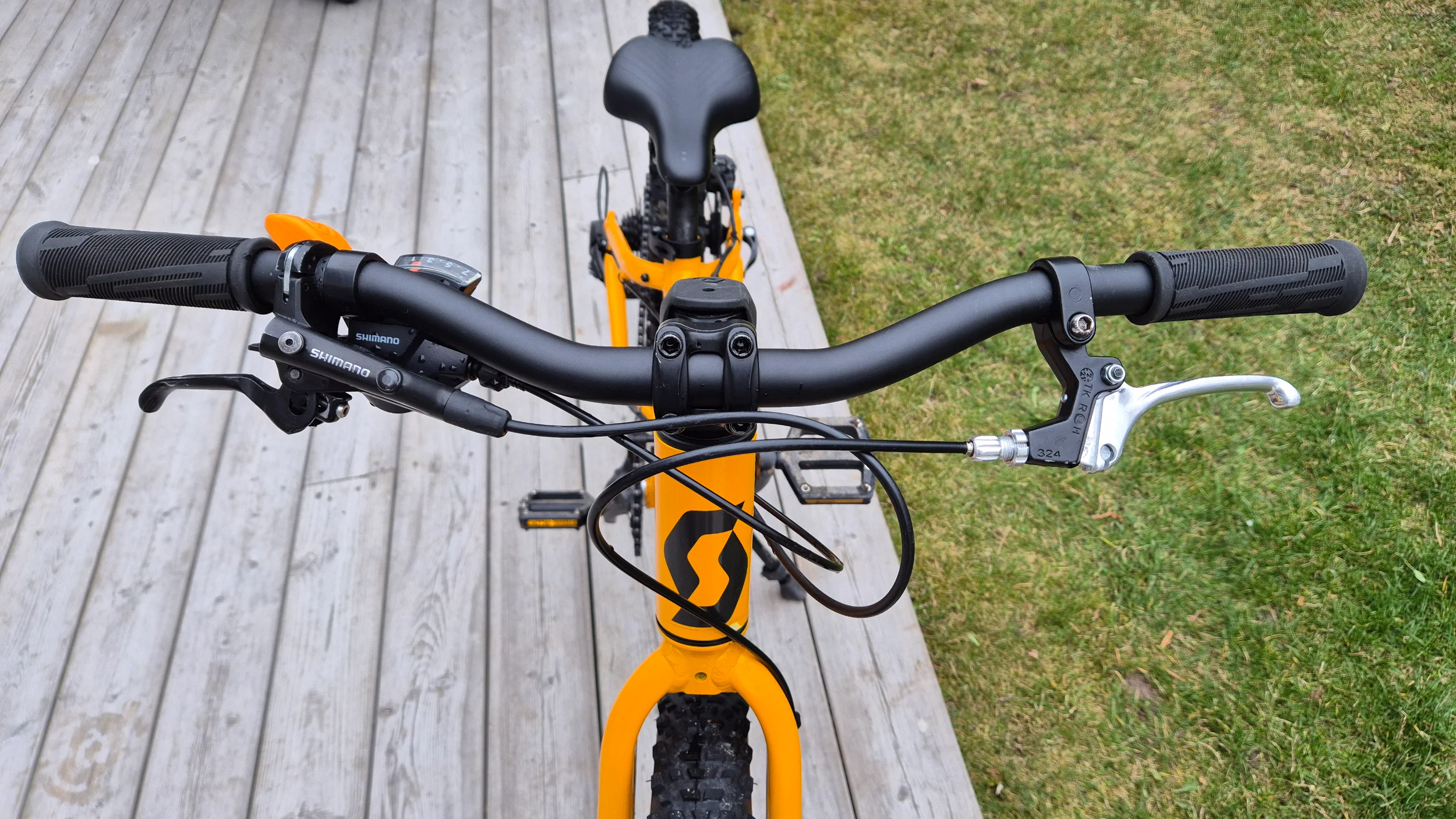

Vi hade en Scott Scale 20 tidigare med mekaniska skivbromsar och jag bytte ut mot enklaste möjliga Shimano hydraliska typ MT201 eller liknande och skillnaden blir enorm för barnet eftersom handstyrkan helt plötsligt blir oviktig för bromsförmågan. Tror jag betalade typ 400 kr beggat för fram/bakbroms.
Hade bytt styre så det blev lite meck att få till placeringen av växel/broms på den sidan med funkade fint.
Valde till slut att behålla mekanisk broms på framhjulet eftersom barnet i fråga hade lite taskig känsla för broms av framhjul....
