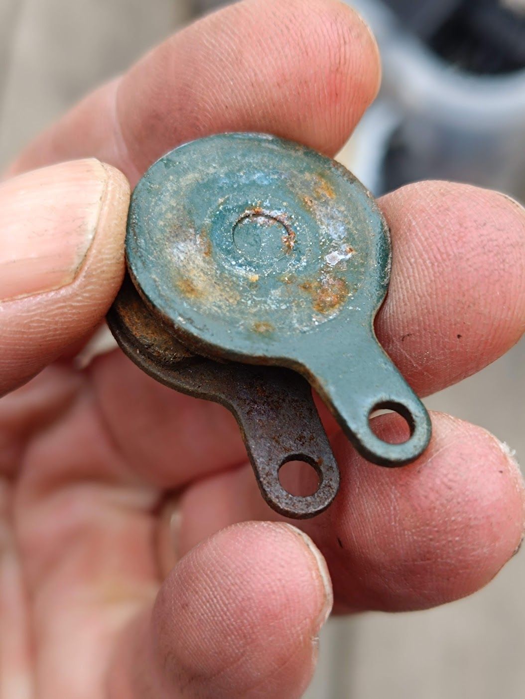

Jag har en skruttcykel som behöver nya bromsbelägg. De befintliga syns på bilden nedan. Både Biltema och Jula säljer liknande bromsbelägg, exempelvis https://www.jula.se/catalog/fritid/cykel/reservdelar-och-underhall/bromsbelagg/bromsbelagg-639465/. Passar sådana, eller vad rekommenderas? Budgetkvalite går bra. Cykeln används endast fram och tillbaka till pendeltåget.
Just de från jula ser inte ut att vara rätt. Jag gissar (!) att klossarna är fäst i armens hål på något vis ? och det måste även nya klossar göra.
Tack för svar. Hålen verkar inte användas för något. Klossarna sitter endast med hjälp av magnetisk kraft.

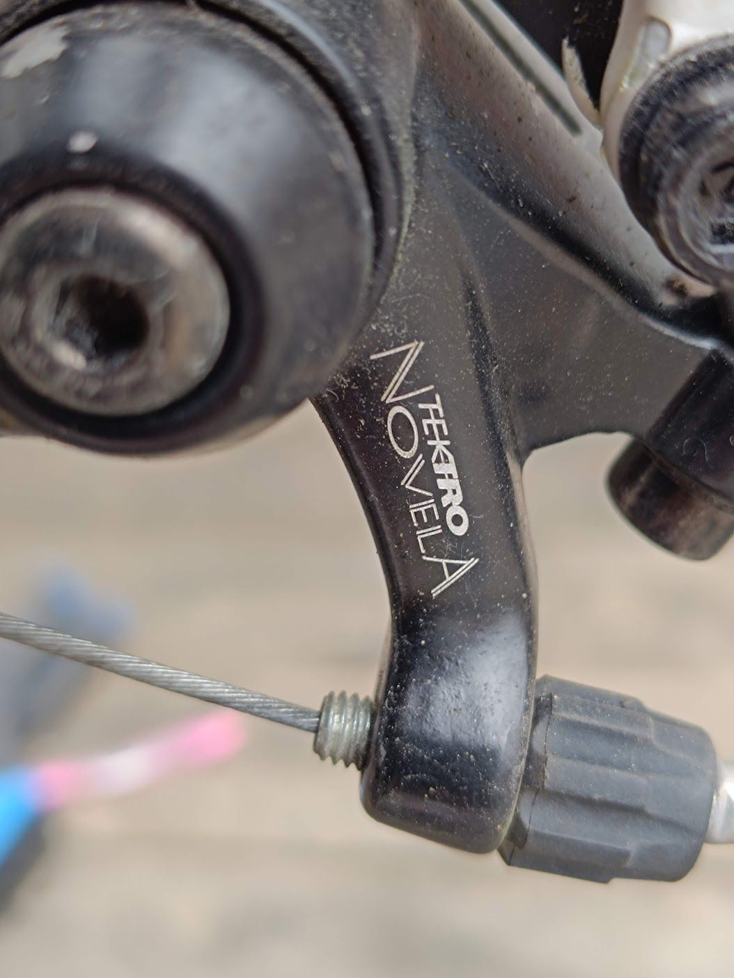

Märket på skivbromsen är Tektro NovelA. Det står även texten "A_F180/R160" på bromsen.
