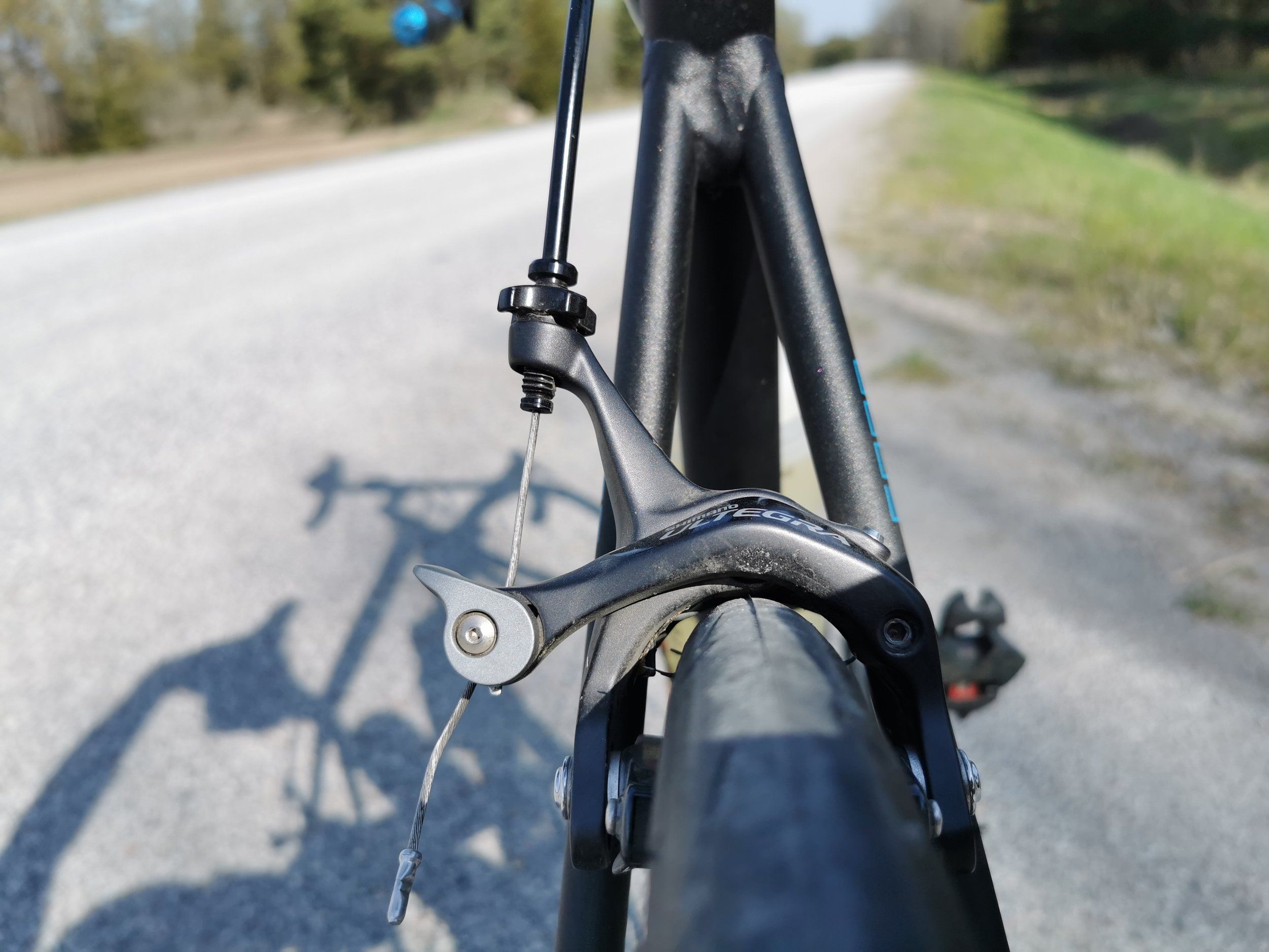

Jag köpte nya hjul för ett par år sen och i år tänkte jag köra 28mm däck men dom får inte plats i bakre bromsen pga. att bromsfästet på ramen sitter "långt ner". Min fråga är om någon vet om någon annan broms har lite mer utrymme än Ultegra 6700, Det rör sig om nån eller några millimeter bara.

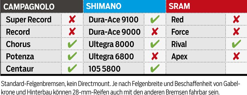

Ur tidningen Roadbikes genomgång av bromsar
Bilden är några år (2017?) innan tex Shimano 105 R7000 hade lanserats
Bromsfråga ang. Ultegra 6700
R8000 tar 28 mm utan problem.
Du vet om att den där lilla armen på bromsen inte skall vara i det läget när du cyklar va?
Jorå, hade släppt på den för att ta av hjulet och kolla. 6700 tar oxå 28mm, det är inga problem fram utan det är infästningen på ramen sipm ligger lägre bak, jag behöver en broms som är "högre" i "bågen"

De nyare shimanobromsarna skall klara 28mm däck, men som andra har skrivit beror det även på ramen, förstås
Visa bilaga 490215
R7000 och R5800 är mycket lika - jag valde dock R5800 för att de är snyggare och skall vara lika bra enligt internet.
