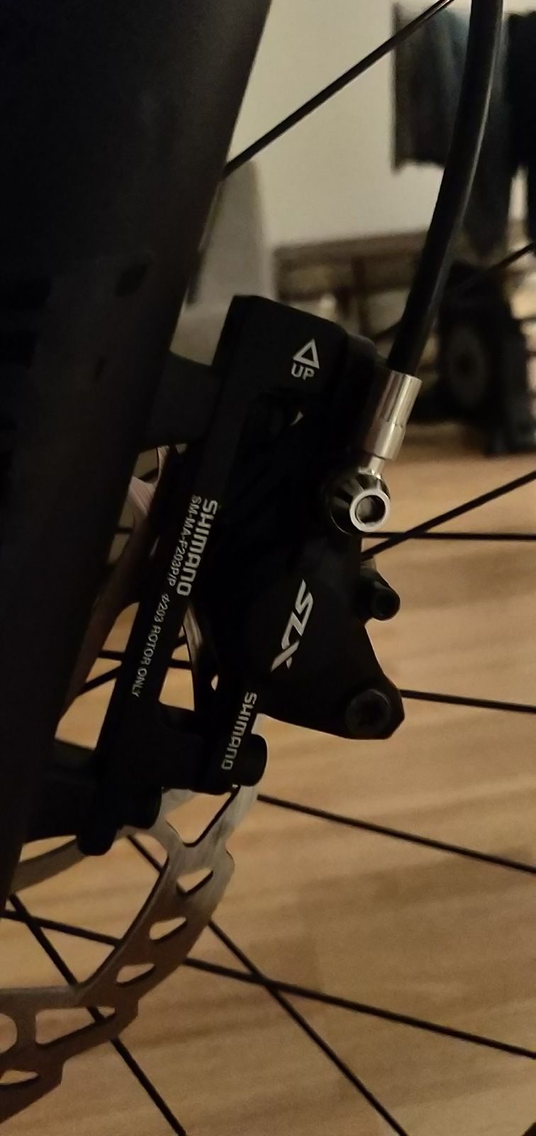

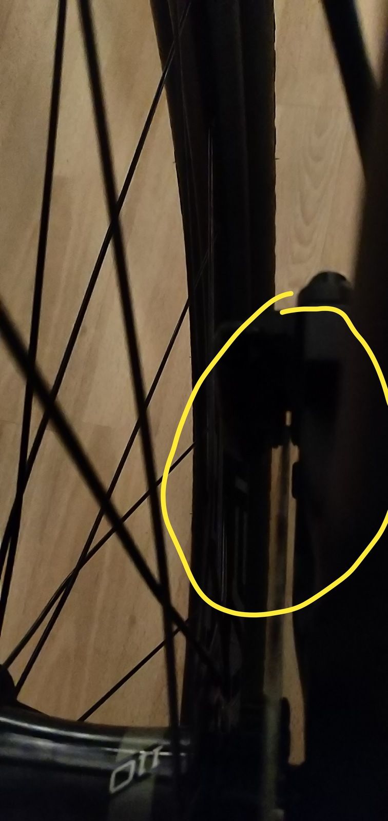

Böt i dag gaffel på min cykel från en Fox rhytm 34 till en rockshox yari. När jag sedan skulle skruva på bromsoket så kommer den inte riktigt in (se bild). Behövs det andra adaptrar när man byter märke på gaffel ?

Står att adaptern är för 203 skiva?
Skivan ser mindre ut? Är det en 203 skiva?
Gafflarna beroende på gaffel är i regel för 160 eller 180 skiva (nyare) utan adapter.
Så beror på storlek på skiva samt vilken pm storlek gaffeln har från början.
Bromsok passar inte efter gaffelbyte
Troligen har din gamla gaffel postmount för 160mm skiva och den nya har postmount för 180mm skiva.
Du behöver en annan adapter för att få det att lira.
Enkelt sagt är gaffeln byggd för en minsta storlek på skivan. Allt över det måste du ha en adapter. Gaffeln kan ha minsta storlek, utan adapter, 160 mm skiva, har du 180 mm skiva ska du ha 20 mm adapter.
