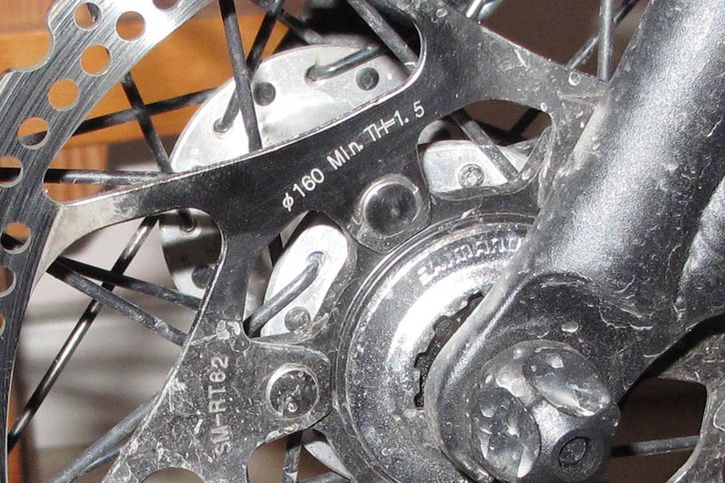

Det står inget på skivan då? På skivorna på crossen (SM-RT62) så står det min 1.5 mm.
Skiva.jpg ht=483
[Edit] La till bild [/Edit]
