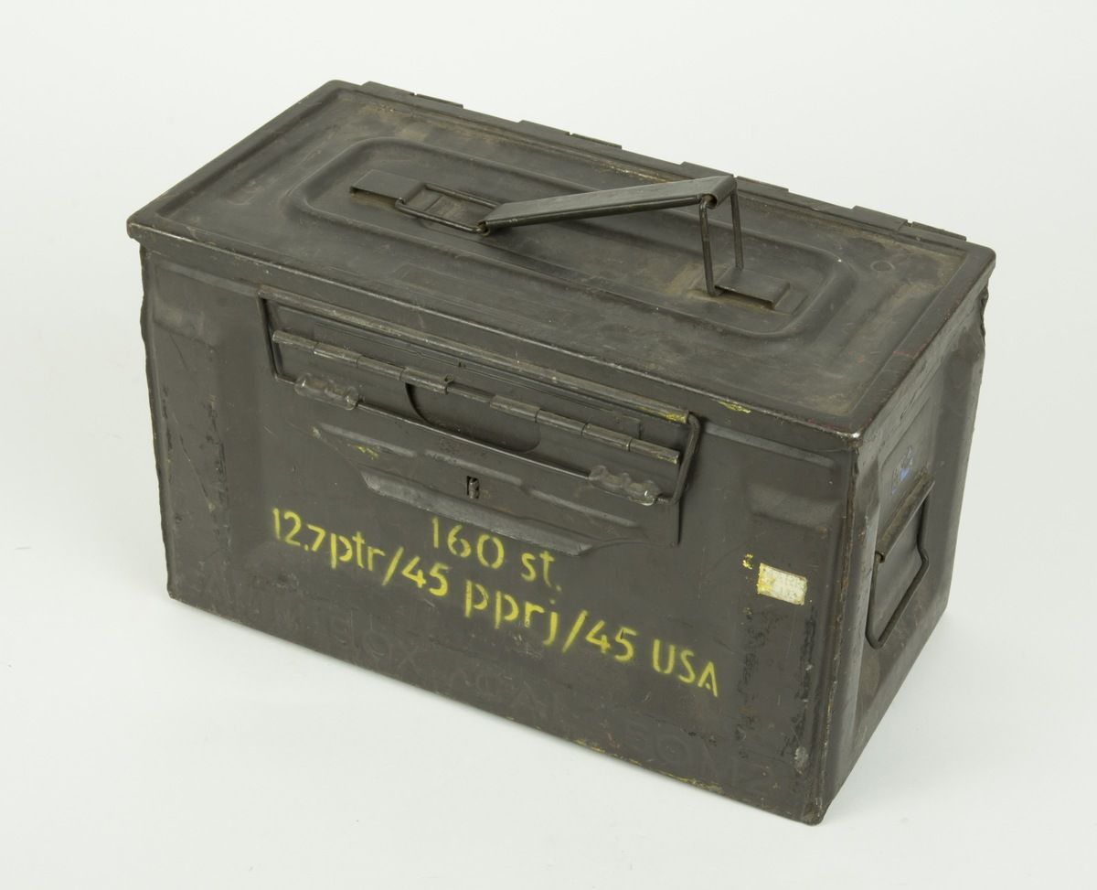

Jag förvarar mina batterier i en gammal ammunitionslåda i plåt å laddar dem alltid under uppsikt.
Batterier som redan är dåliga å obalanserade som dina, kan nog utgöra en större risk.

Mini_me sa:
Nej, min ser ut så här, köpt på en loppis, under en trevlig cykeltur med fikapaus å allt! :)
https://digitaltmuseum.se/021026253120/ammunitionslada

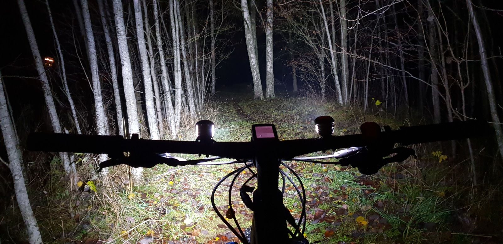

Jag kör med 2st magicshine och är supernöjd! Batteriet räcker helt ok. Full kräm på 2 st lampor räcker iaf över 1h20m för det är vad jag testat som längst i år. Minns ej hur länge det skall räcka men har ett i reserv med mig oftast. Sen skiftar jag så dom blir laddade varannan gång. Andra säsongen med dom nu. Har fjärr till dom på styret så man enkelt kan blända av vid möten och justera styrka efter behov. Köpte på XXL.

Gromer_pyle sa:
Rsdea sa:
Hej.
vilken modell av magicshine har du?
Minns ej exakt. Dom med 2 dioder per lampa på 1600 lumen.
https://www.xxl.se/magicshine-ms-60...h-baklampa-till-cykel-svart/p/1136722_2_style
https://www.xxl.se/magicshine-ms-606-1600-mj902b-cykellampa-violet/p/1136721_2_style
