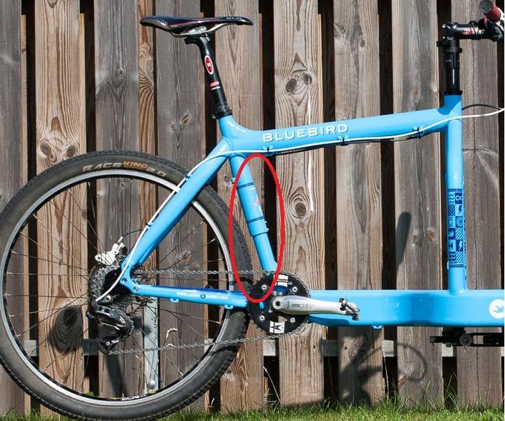

larsaw skrev:
> Så läcker! Men något jag inte fattar är
> varför sadelstolpen är delad? Eller ser jag fel
Tack Larsa :-)
Vet faktiskt inte varför sadelröret är delat. Det är rätt grovt redan från vevlagerhuset men jag gissar på att det är en (extra) förstärkning helt enkelt. Flaskställsbultarna är iaf till för att fästa sin egen "bill board", funderar på om man inte skulle ha en sån med ett snyggt motiv på.

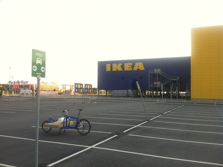

copytag skrev:
> elkit på den så behöver man ALDRIG en bil inte
> ens när man ska handla tusen ljus på ikea...
Jag vill ALDRIG handla på IKEA. Ever. Bil eller ej. ;-)
> // Larsa
Det är för framväxeln, modellerna med navväxlar har vanligt rakt rör där.

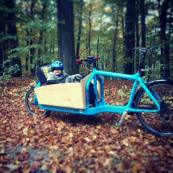

jpett skrev:
> här är min, har använt den till allt möjligt,
> otroligt praktiskt när man inte har bil, tror
> snart jag nästan tjänat in den i sparade
> bensinpengar. Det slår mig fortfarande vilken
> rolig cykel det är att köra fast jag haft den i
> mer än ett år, har tröttnat på färgen dock.
> (köp en svart!)
Najs! Tygelsjöstigen på sista bilden?

Yes! Det har blivit en del utflykter i sommar. Bra träning med ungen i lådan, det längsta jag kört med passagerare hittills är 7 mil o utan 13. Det blir jobbigt med vindfånget när det ska gå fortare o börjar bli långt, apropå bockstyre. O backarna mördar i längden. Tog förressten över den på öresundståget. Ifall man inte orkar cykla hem den via Helsingör.
Har också funderat en del på att lätta lådan, men det har aldrig kommit längre än till dagdrömmar om kolfiber o honeycomb. Saken är den att om lådan blir för svag är den värdelös, den behöver klara stora paket o liknande liggandes uppe på kanterna.

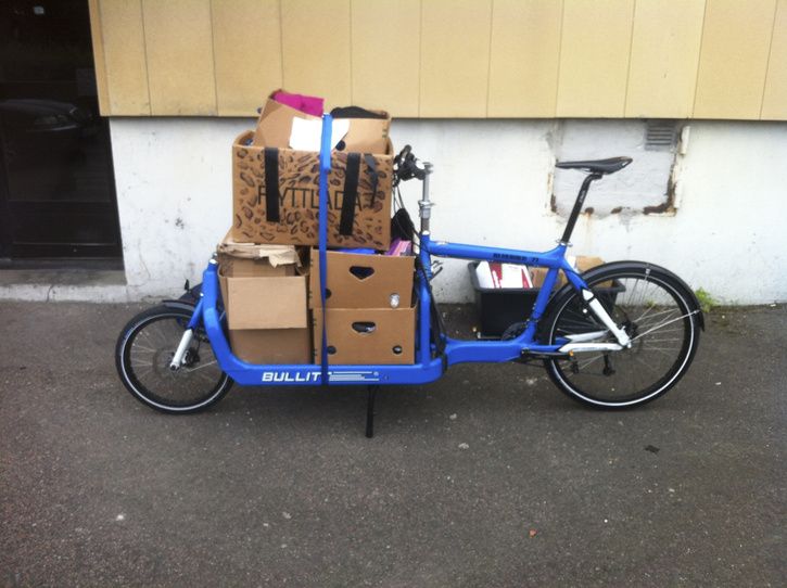

Har nu loggat ca 100 mil med Bullitten nu och börjar få rätt bra kläm på hur den fungerar. Ibland är det nästan lite läskigt att gå tillbaka till en cykel med "vanlig" styrning, tyngdpunkt och hjulbas men muskelminnet kommer lyckligtvis rätt snabbt tillbaka.
Det positiva med cykeln är alla spontana, positiva och glada kommentarer jag får från dem man möter, unga som gamla. När man har parkerat kommer det ofta fram nån och vill snacka lite om cykeln. Håller man dessutom igen lite på tempot och visar hänsyn när man trampar så får man gott om plats även på smalare GC-vägar så det är nästan aldrig några problem där.
En stor nackdel är att cykelinfrastrukturen ofta är helt olämplig för lastcyklar; det är svårt att få plats i parkeringsställ, många cykelbanor har för tvära svängar vid trafikljus, korsningar och moppefällor, man når inte alltid tryckknappen för grönt utan att rulla ut halva cykeln i körbanan, etc.
Trottoarkanter av hög modell kan vara spännande att ta sig över eftersom man inte kan rycka upp (det lilla) framhjulet och eftersom cykeln är så pass lång måste man nästan gå rakt på dem, annars slår lätt framhjulet undan och det blir en vurpa. Likaså undviker man gärna att "hoppa" ned på vägen från en cykelbana som ligger en gatstenskant upp även om det skulle behövas för att ta sig in på en sidogata.
Men efter ett tag har man vant sig vid det med och vet vilka (cykel)vägar som är bra och vilka man bör undvika.

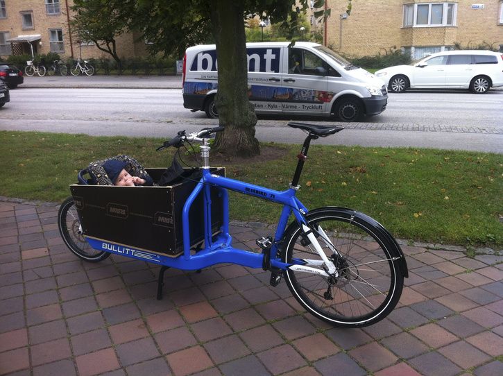

Har just betalt handpenning på min, borde bli klar i början på nästa månad! Blev en mörkgrön, med dynamo med framlyse o bak som blir på även vid stopp!
Kunde ta lite gamla delar att bygga på (styre, pedaler, handtag) som gjorde att det blev "samma" pris och jag kunde lägga till dynamon!
Ända risken är väl att allt annat kommer kännas knäppt som vardagscykel=)
Nu går tankarna i roliga små utflykter, och fransk landsbygd!

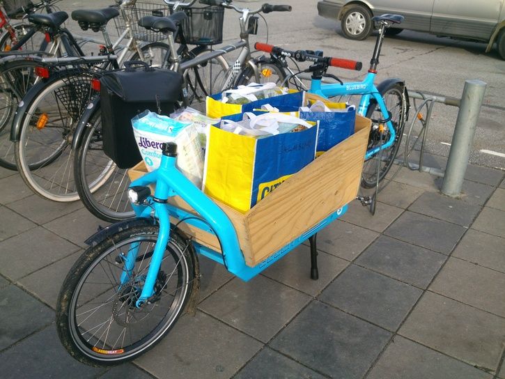

Dagens tur till mataffären, hade fått plats med 4 stora kassar i lådan om det inte vore för blöjpaketen. Sen blev det en tur till 'apoteket' för att handla ale.

Pallar den inte en pakethållare också?
Bullitt Cargo Bike (en tråd om)
@Snuten: Det ska nog gå med pakethållare bak också, har sett det på bild men inte provat själv. Tycker det räcker viktmässigt med att lasta fullt där fram... ;-)
@Miss Lycka: Kanske det, men å andra sidan har många här fortfarande "blöja" i byxan när de cukklar. För ett barn som nyss fyllt 1 år tror jag det är tämligen normalt att ännu inte vara torr.

Jag tänkte på skrymmande men lätta saker som just blöjor, men även toapapper, liggunderlag och annat.
Fast funderar också på en barnstol. Skulle det gå eller blir det överlast? Beror såklart på hur fet ungen är, en mellan tumme och pekfinger?
