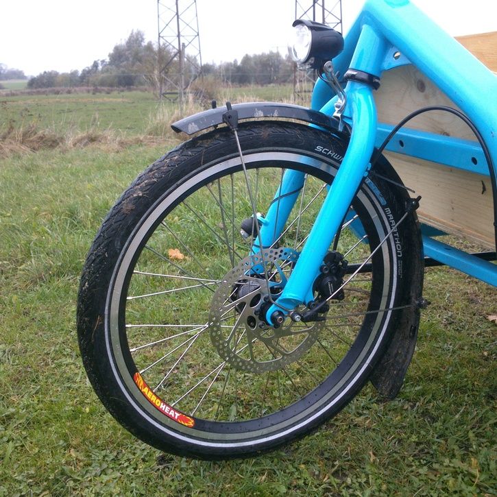

Ett 20"-hjul (ISO406) har ~1,35-1,4 x högre vinkelhastighet vid samma fart över marken mot ett 700C-hjul så (egentligen) kan man klara sig med en mindre kraftig 700C-dynamo avsedd för hög fart även om man kanske inte så ofta tänker köra i 25-30 km/h (vilket motsv. ca 18-20 km/h med 20"-hjul).
Vill man lyxa till det lite så är SON 28/Delux ett givet val tycker jag. Andra dynamos att kika på är Shutter Precision SD-8/PD-8 eller Shimano DH-3N80 (se http://www.nabendynamo.de/produkte/SONdelux.html för exempel på effektkurvor (men dela då km/h på 1,4).
Jag kör med SON 28 & B&M Lumotec IQ Cyo och har fast ljus från ca 6-7 km/h och full fräs någonstans runt 10-12. Orsaken till 28:an när jag borde ha klarat mig med Delux är att den senare inte fanns med infästning för 6-bultsskiva utan "bara" centerlock. Lampan valdes utifrån vad som jag redan hade hemma, hade nog annars valt att köra med en Lumotec IQ2 Luxos B. Nu i november så kommer det ju lite nya roliga dynamolysen, som Edelux II (inte sett i webbutik än) eller Lumotec IQ Cyo Premium (http://www.rosebikes.se/artikel/b--m-lumotec-iq-cyo-premium-t-senso-plus-headlight/aid:709237).
Monterat ser det ut så här (där navet effektivt skyms av bromsskivan):
Skärmen är en SKS Bluemels 20" (bakskärmen) med extra stag monterat i överkant för minskad sladdrighet och "egolapp" för att i möjligaste mån undvika få så mycket smuts undertill.

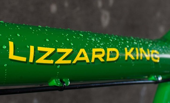

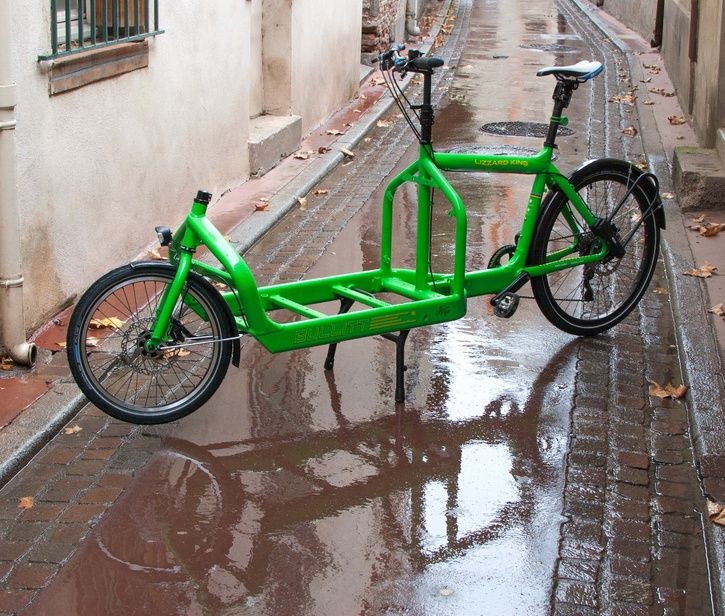

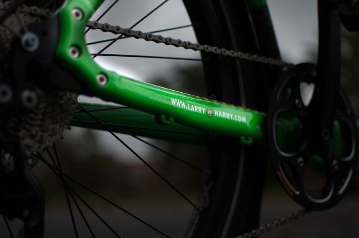

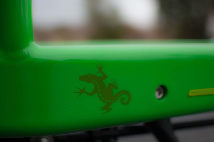

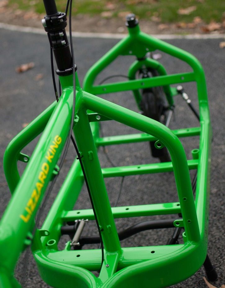

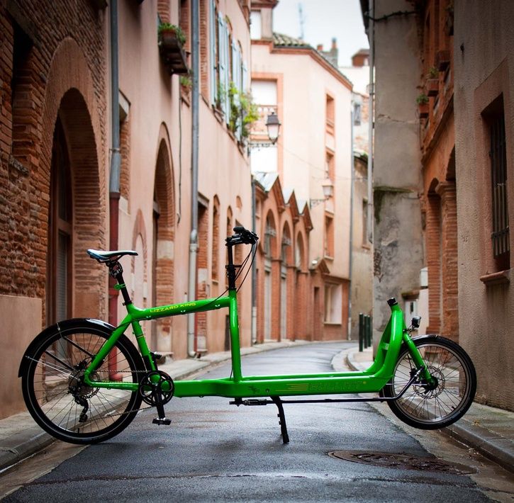

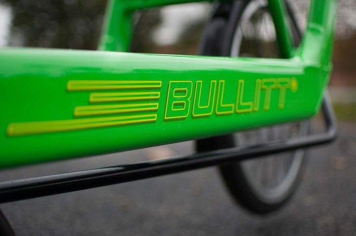

Så lite utlovade bilder! Har försökt hålla mig till sanningen och inte dragit på allt för mycket grön i efterbehandlingen, den är verkligen GRÖN!
Bullitt framför La Garonne
Mystisk
Kungen själv

Jättesnygg! Cyklar du hem den när kursen är slut? Klart hög "vill ha" faktor. Saknar dock praktisk användning i min tillvaro så det får bero tills vidare.

Sidovybilder från smala gränder kan jag fixa fler av!
Bullitt Cargo Bike (en tråd om)
Ball! Snygga bilder! Skönt att inte behöva ha egolapp också.

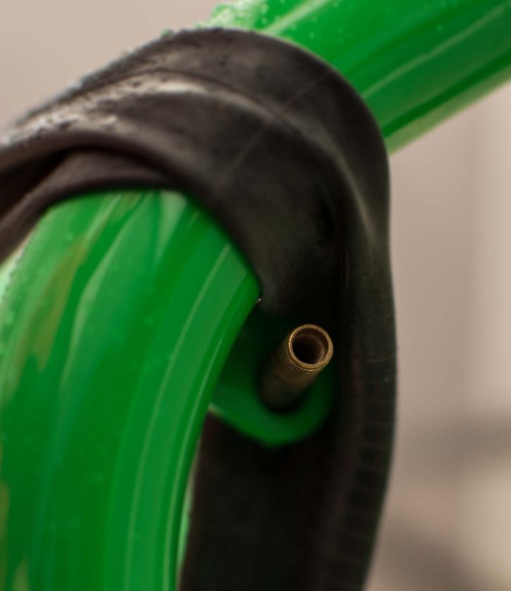

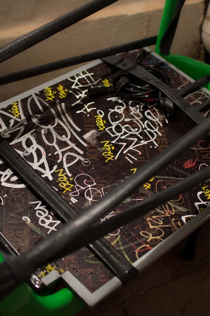

Imorgon blir det tvättmaskinshämtning!

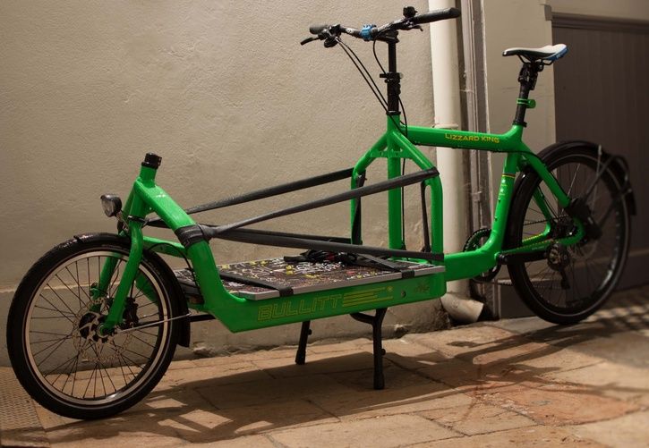

Har fått på plattan och slangar, så nu är den "färdig". Tog ett par styrstamsskruvar och drog igenom plattan och stagen! Är klart för långa, men gratis är ack så trevligt.
Plattan-hittad
1 års användning av verkstad 10€
Slangar-gratis
Skruv-gratis
Så blev ett billigt pris för att få på plattan! Klart honeycomb är betydligt lättare, men betydligt dyrare!
Kunde stoppa in ventilen i ett av hålen och det sitter kvar utan problem, mycket praktiskt.
