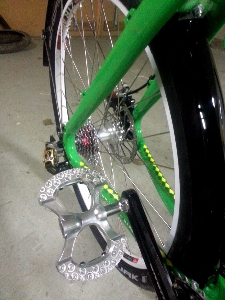

Jäklar vilka feta pedaler! Men är det barmark nog för Kojaks i Östergyllen? Jag tycker var lite slirigt med min idag här i Skåne:
W160 bak, (än så länge) odubbat Marathon fram. Funkar så länge det inte är blankis och om det blir snönmoddigt underlättar det med en 8-10 kg tryck mer på framhjulet.
Bullitt Cargo Bike (en tråd om)
perzzon skrev:
> Oj, vad är det för pedaler? De ser trevliga ut
MKS Lambda Wide Platform. Finns på Wiggle bland annat. Lite blandade recensioner - några tycker det är lite långt mellanrum i mitten där man inte har stöd för foten - men mycket bling och jag tror dom blir bra på vintern då jag kör mycket med känga. Har dessutom reflex.

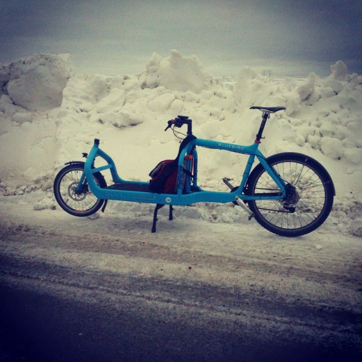

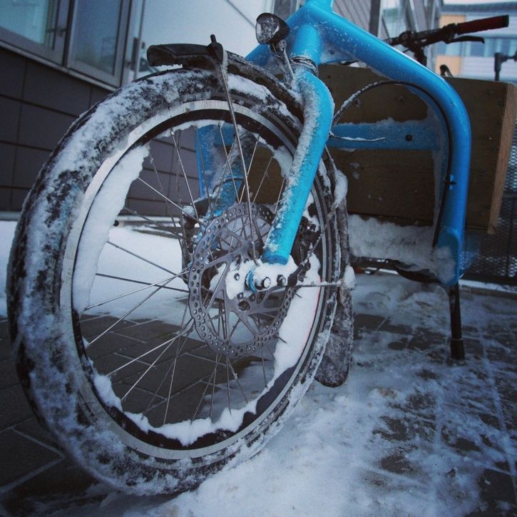

OK, så idag gav jag upp lite grann på det här med Bullitt & snö. De senaste dagarnas snöfall och kraftiga vindar blåser igen (cykel)vägarna här på Skåneslätten snabbare än man hinner säga flaska. Med 2 barn i lådan (+ en betongplatta) har man visserligen bra tyngdpunkt & rörelsemängd men när man plöjer genom drivorna som är så djupa att underredet tar emot så blir bara den fjuttiga kilometern till dagis & skola ett rätt rejält träningspass för hela kroppen. Att fortsätta en mil till jobbet på vägar som går över öppna åkrar kändes mindre lockande.
Så till jobbet fick det bli Surly Cross Check med lagom mjukt pumpade dubbisar, även om även den resan också tillslut stannade efter en serie snödrivor, den sista gick nästan upp till knät.
Så länge man inte behöver svänga (skarpt) så är det inga problem att bara trampa och vara glad. Det är värre när man måste kryssa runt på smala cykelbanor & übermoddiga parkeringsplatser.
Kör med vanligt (odubbat) Marathon nu (38-406), men det är nog mest avsaknaden av mönster som är största problemet vid svängar, iaf i modd & lössnö. Har kikat på http://www.schwalbe.com/en/spike-reader/marathon-winter.html (42-406), men har inte kommit mig för att beställa än mest för att is & snö oftast är ett övergående problem i Skåne.
Tack vare den långa hjulbasen är det relativt lätt att parera kast vid vanlig, även med lastad cykel. Bara sitta ner, trampa med kraft, ha mjuka armar och burka med rumpan. Men det blir lite svettigare än vanligt.

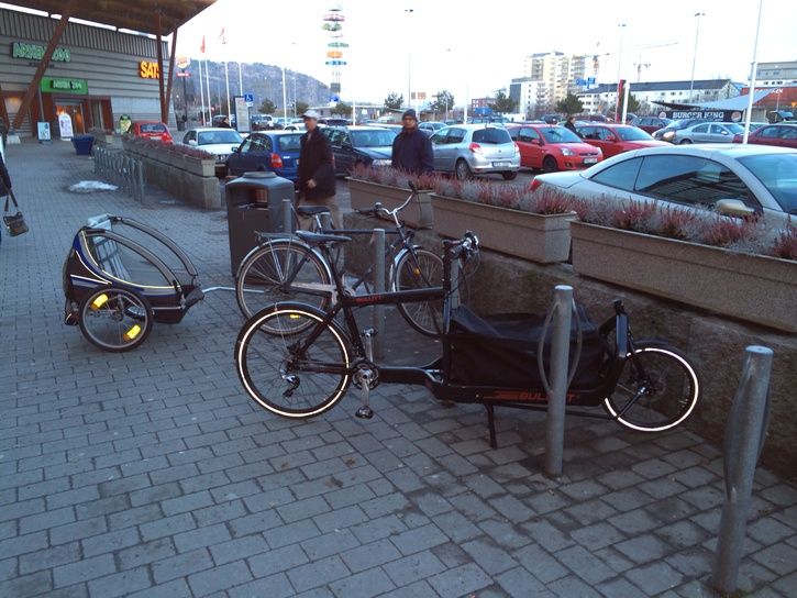

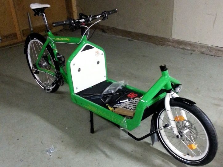

Premiär-handling med Bullitten som hämtades idag. Här skrytparkering bredvid standardekipage.
Fö fullständigt grym hoj. Helt XT-kittad. //MtbL
    81.1 KB · Besök: 344
Blir lite lådfix imorgon, ska också kolla lampor men det blir nåt litet batteri-led-aktigt. Gammal hederlig dator också kanske, vore kul att se hur många mil det blir....
Bygg ihop nu MrScott så vi får se lite actionbilder :o) //MtbL

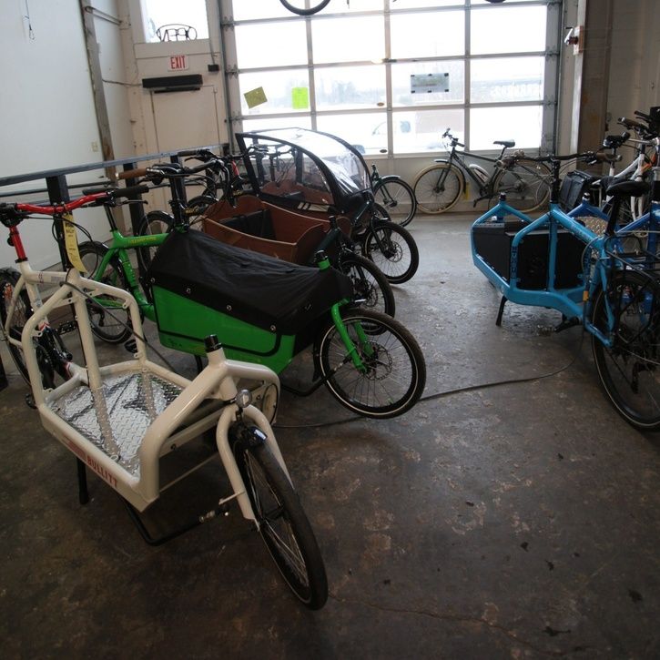

Gjorde idag ett besök på US största återförsäljare av Bullitt cargo bikes - Splendid Cycles
Utöver de vanliga färgsättningarna gjorde de även custom från råa ramar, som t.ex den bronsfärgade nedan
Liten butiksyta med mycket godis

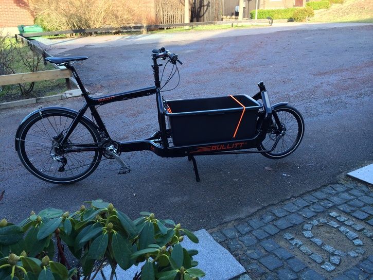

Uppdaterad med plast/brukbalja från Biltema. Faststrajpad med strips. Funkar bra. Lätt och billigt. //Lars
