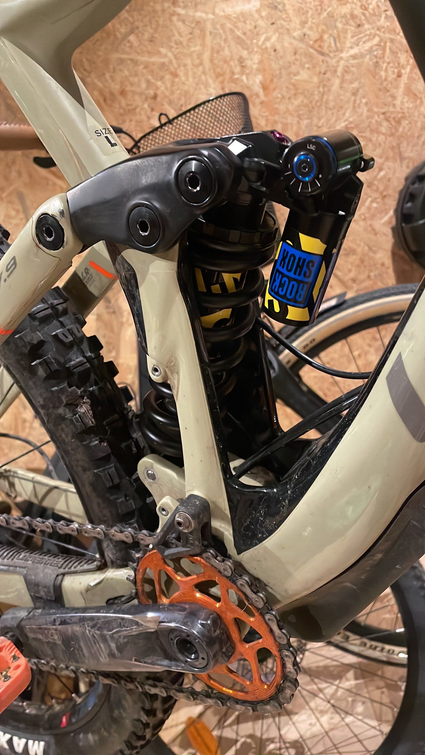

Hej!
Blev med coil och funderar på en sak: dämparen har trunnion på den övre infästningen. Det nedre köpte jag ny bussning och hardware. På den tidigare luftdämparen var det kullager. Vilket gjorde att dämparen rörde sej lättare i höjdled. Nu rör den sej inte lika lätt i det bakre fästet då bulten klämmer ihop och själva hylsan som går mellan ramen är ganska tajt i eyelet. Är detta ett bekymmer? Hoppas nån förstår vad jag menar :)
Hade ingen bättre bild nu tyvärr

Hej, på den typen av länkage behöver du ha ett lager som hardware i dämparen för att den ska kunna röra sig som den ska genom slaget. Det finns nållager från Enduro Bearings som skulle kunna göra jobbet i ditt fall. Det går även att bygga om dämparen du köpt med ny eyelet avsedd för just lager.

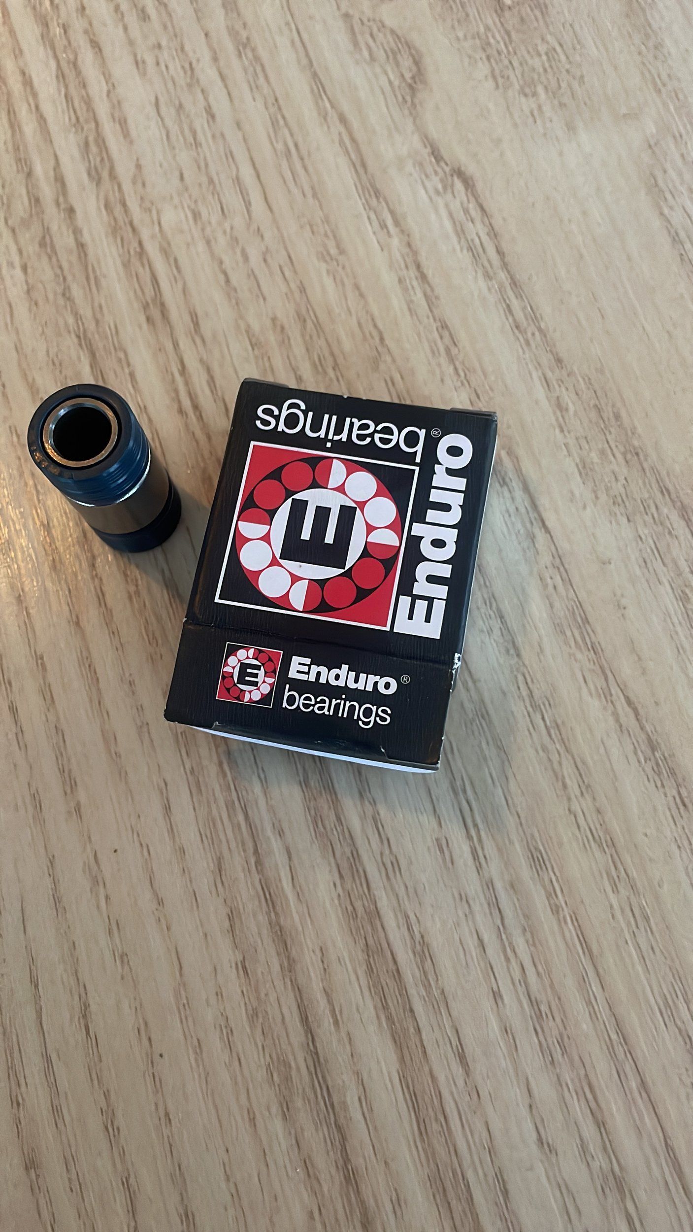

Hej! Tack för svaret! Spontant låter det som nållager från enduro är billigare?

Kalas! Tack igen :) 30x8 är det jag behöver, ny del till dämparen kostar en bit över tusenlappen. Så får bli nållager från enduro. Detta kanske man skulle haft koll på, men ibland blir det trail and error ?
Bussning för coil
Nu är den monterad och dämparen löper som en dröm i fästet. Tack alla för input!
