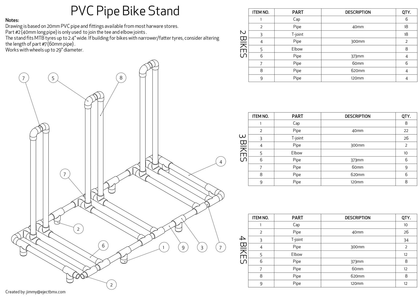

Byggde denna för nåt år sen när min fru förklarade för mig att jag hade för många cyklar och det var inte längre acceptabelt att bara luta dom mot saker och ting hemma.
Billigt och relativt enkelt att tillverka. Inte världens snyggaste, men funkade fint tills cyklarna fick flytta ut i garaget.
Tänkte kanske att det finns en del här på forumet som har samma förvaringsproblem som jag hade.
Länk till PDF-fil: https://www.dropbox.com/s/01fkjt3hvybeqgd/PVCBikeStand.pdf?dl=0
