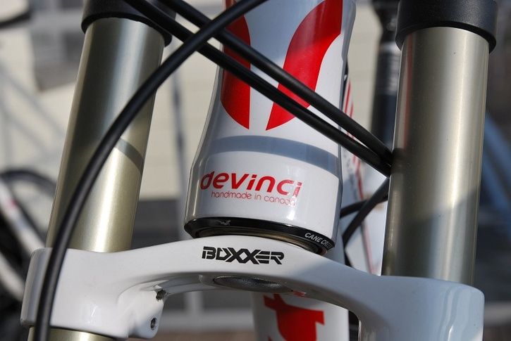

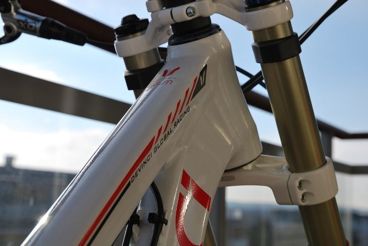

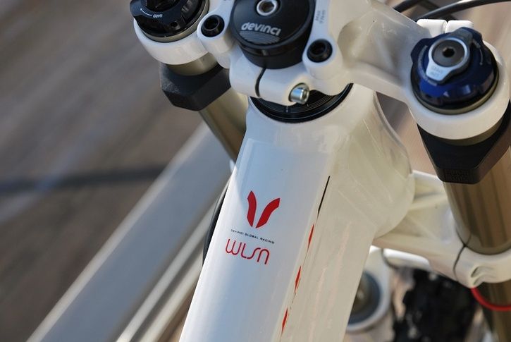

Hydroformad, handsvetsad framtriangel, jo man tackar! Cane Creek Zero Stack styrlager.
Snygga hydroformade rör!

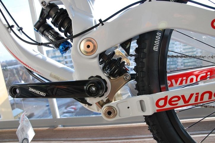

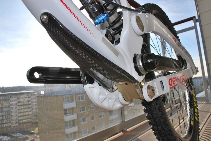

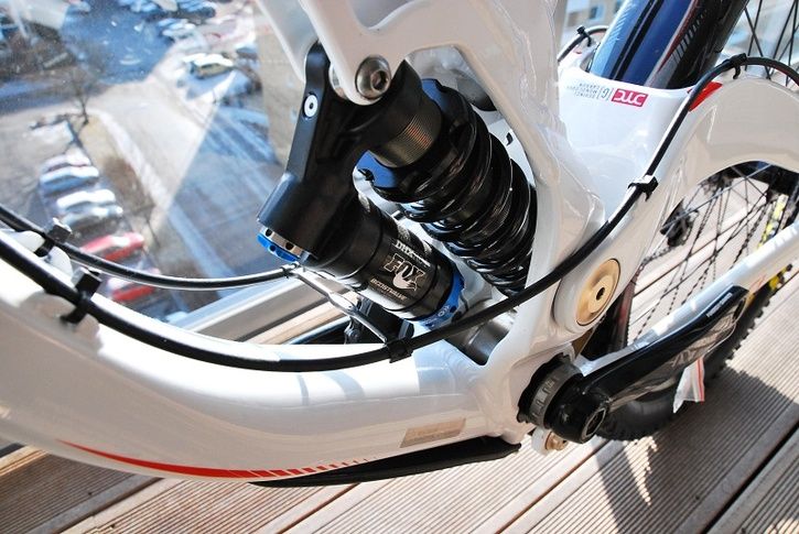

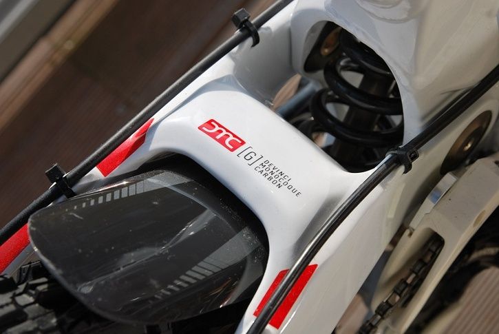

Baksving i kolfiber (lägre odämpad massa och högre styvhet = högre prestanda). Integrerad stänkskärm.

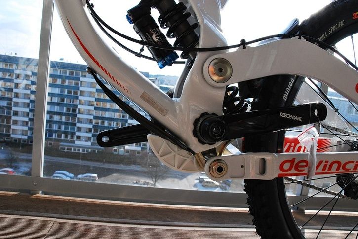

Länkaget drivs av en länk som sitter koncentriskt monterad runt vevlagret och har stoooora lager. På andra sidan sitter ett löstagbart/utbytbart ISCG-fäste. Smart!
Ramen har en del smarta detaljer. Här integrerat ramskydd/hasplåt, självklart i kolfiber. :)
Wilsonen har fläckfri extern kabeldragning och inget internt kladd!

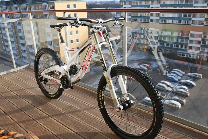

Som ni har noterat så är hojen ihopskruvad på bilderna. Mestadels med Team DGR Replica-delar, dvs full SRAM X0 och Truvativ-delar. En del kommer att troligen bytas innan säsongen, mer om det senare..

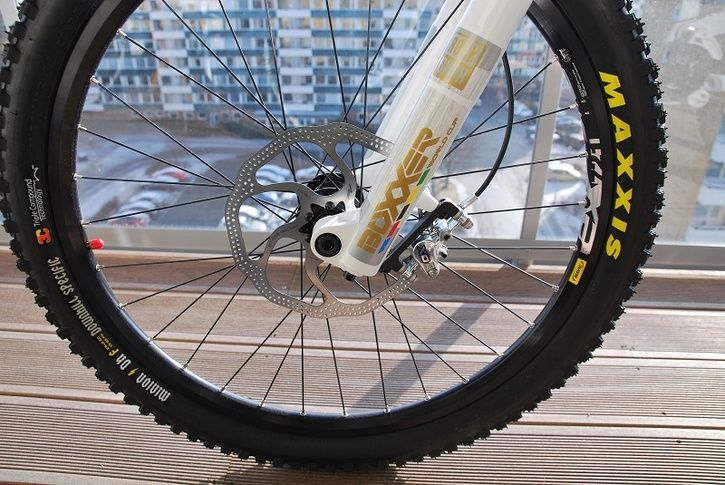

Boxxer World Cup, numera färgad tack vare Danny Hart..
Och till sist, hela hojen, mockup-monterad i version 0.9.. Voila!
