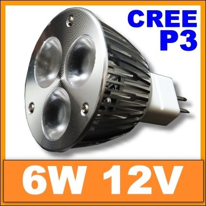

Har nu fått hem min Cree 6w från Kina. I helgen blir det till att bygga. Till lamphus har jag köpt ett avloppsrör. Passar perfekt. Återkommer med bild.

Som jämförelse köpte jag nyss 12V/20W/12 graders-halogen på CO. 230 lumen står det på förpackningen. Tänkte att lite smalare ljusbild kanske vore bra på landsvägen.
