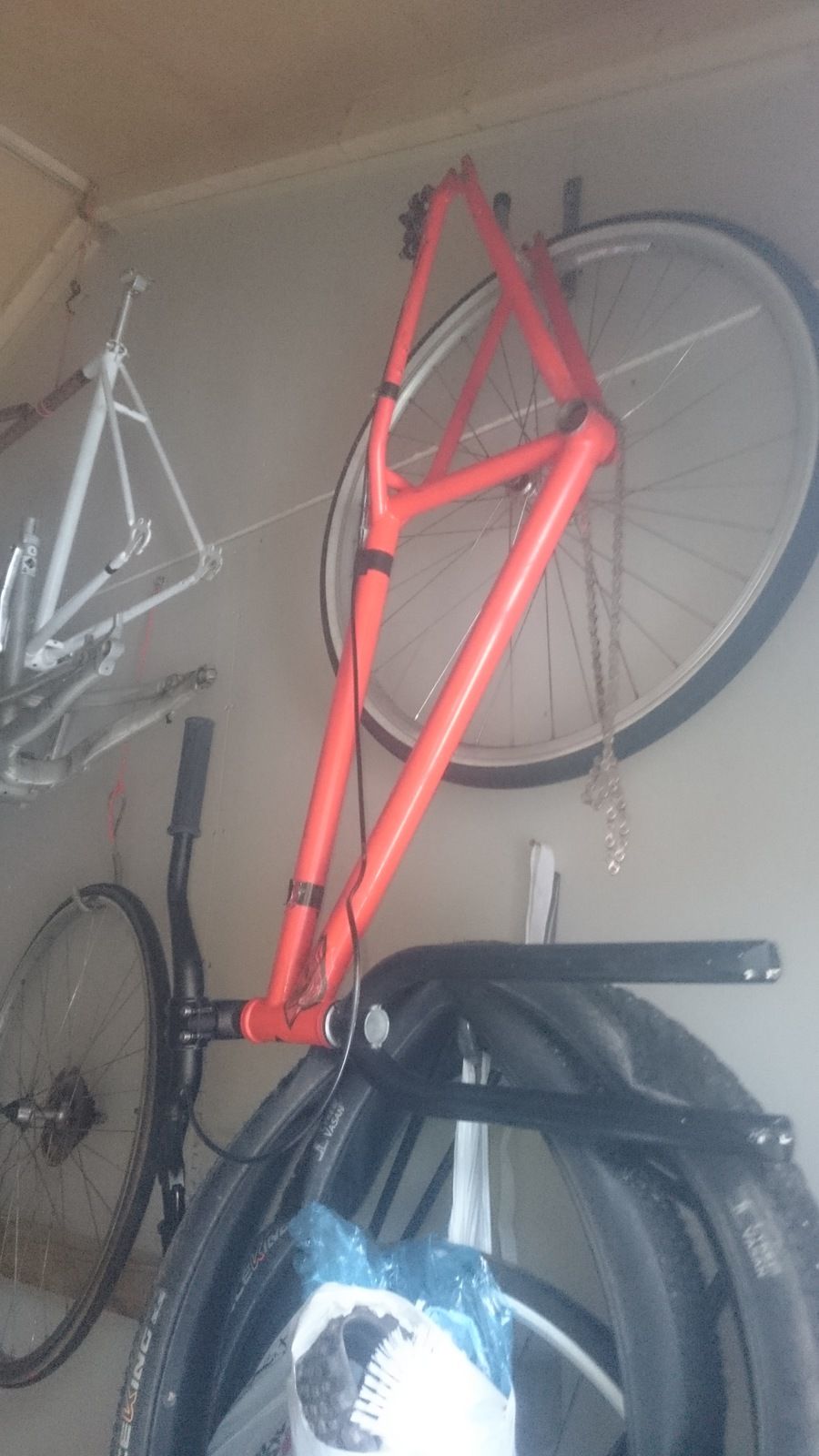

Kul projekt!
Jag byggde precis ihop en Ht av massa skrot jag hade liggandes. Fick tag på en extreme ram som fick stå som grund. Den var dock riktigt tråkig geometrässigt så går i samma tankar som dig om att hitta en dirtram och bygga lekhoj.
Men är också en långskånk på 194cm så vet inte hur liten ram man ska våga köpa..?
Ska bli kul att följa detta, tänkte du ta gaffeln från din aspect eller blir det nytt?
