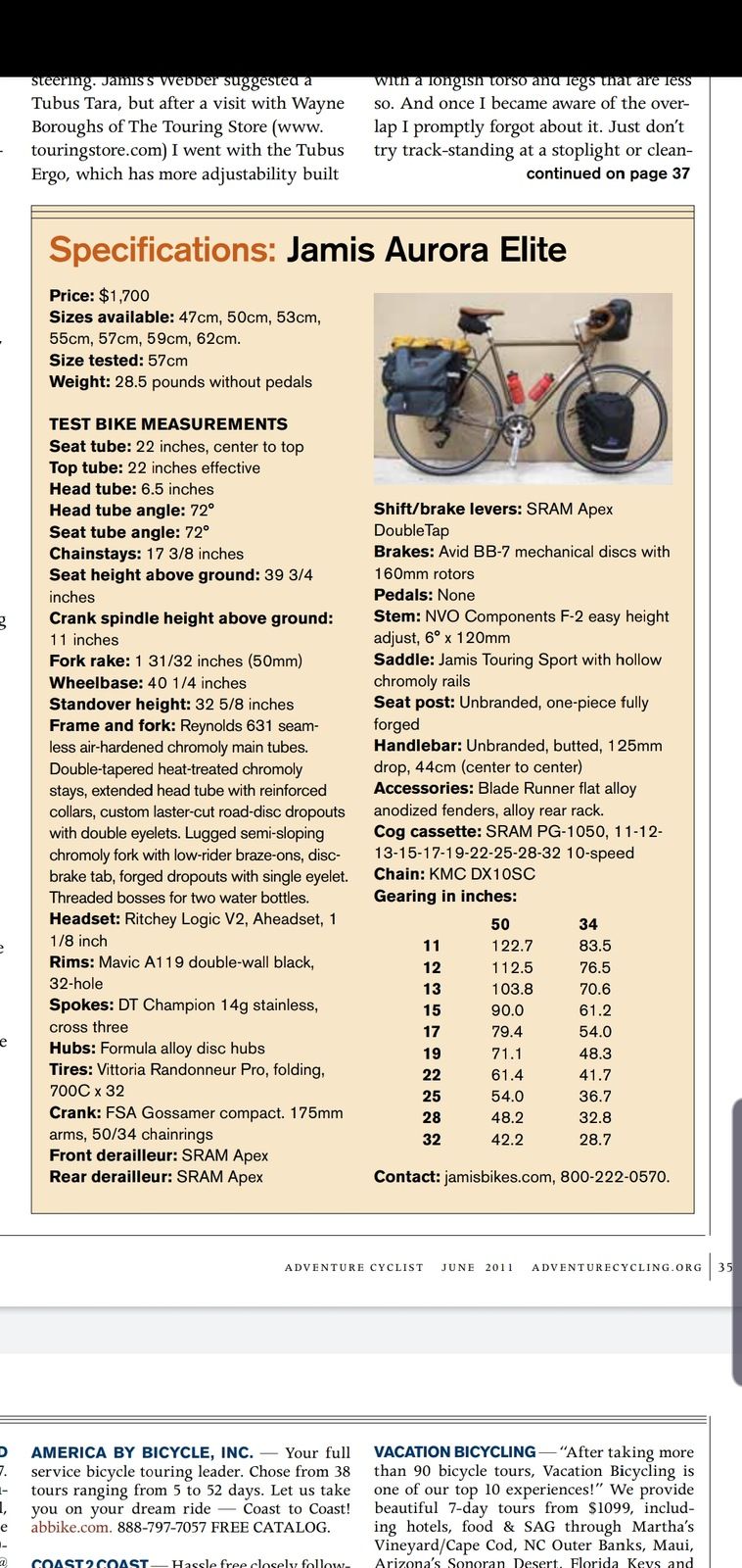

Är sugen på en gravel och det finns en jamis aurora elite 2011 med sopslut drivlina till salu för kaffepengar i närheten av där jag bor. Växlarna kanske går att återanvända, tvådelat fram och tiodelat bak, sram. Är det en lämplig ram att bygga på?

Frågan är hur breda däck man kan få på. Själv vill jag inte köra mindre än 35mm på grusvägar. Då den är skivbromsad är nog chanserna stora.
Bygga gravel av jamis aurora elite?
Den tar 32 mm med skärmar så runt 40 mm borde inte vara några problem.
Fast... Kollar man geotabeller så har den ett bb-drop på bara 65 mm så är du inte bekväm med att sitta högt och trona på cykeln kanske du ska sätta 650b hjul på den.
Jag har en grushoj med 631 rör och ramen väger inte speciellt mycket så slutvikten på den där kan nog bli helt okej

Ramen ser prima ut, men kanske inte så sprättig (som redan nämnts).
Även om det handlar om kaffepengar så kan det ju springa iväg när du börjar byta det som är slut. Kan vara bra att göra en realistisk budget först.

Hittade en post på ett annat forum från 2008 där en person hävdar att 38 mm ger totalt 2 mm frigång mot kedjestagen så 35 mm är max bredd vilket är smalare än vad jag hoppats på, så skippar nog detta projekt.

Det är en tung touringcykel, men visst kommer den gå fint att cykla grus med.
Med en vikt på (nästan) 13kg utan pedaler och över 44cm långa kedjestag
är det stor risk för att den kommer att kännas som en stor, trög och sävlig buss.
