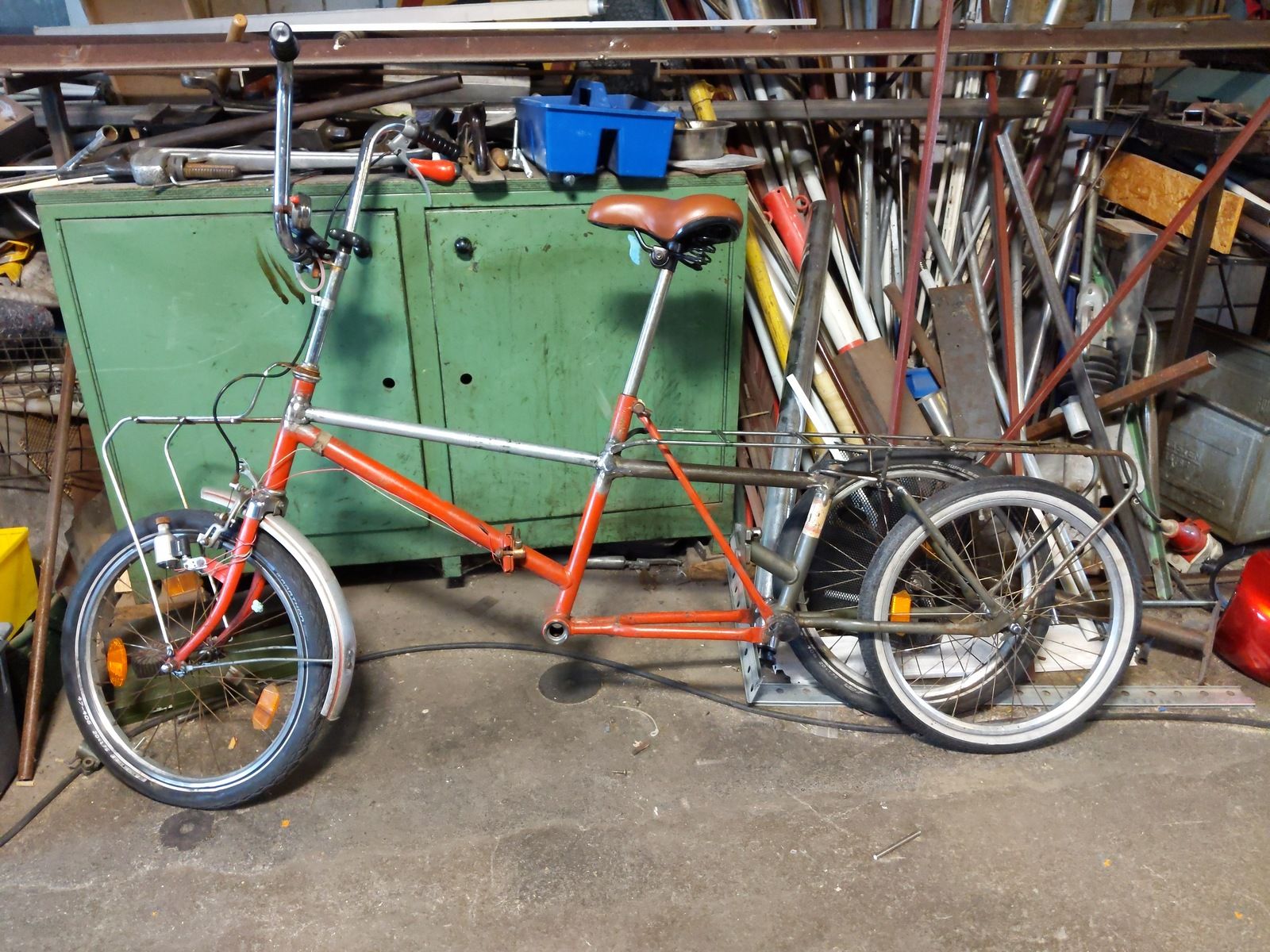

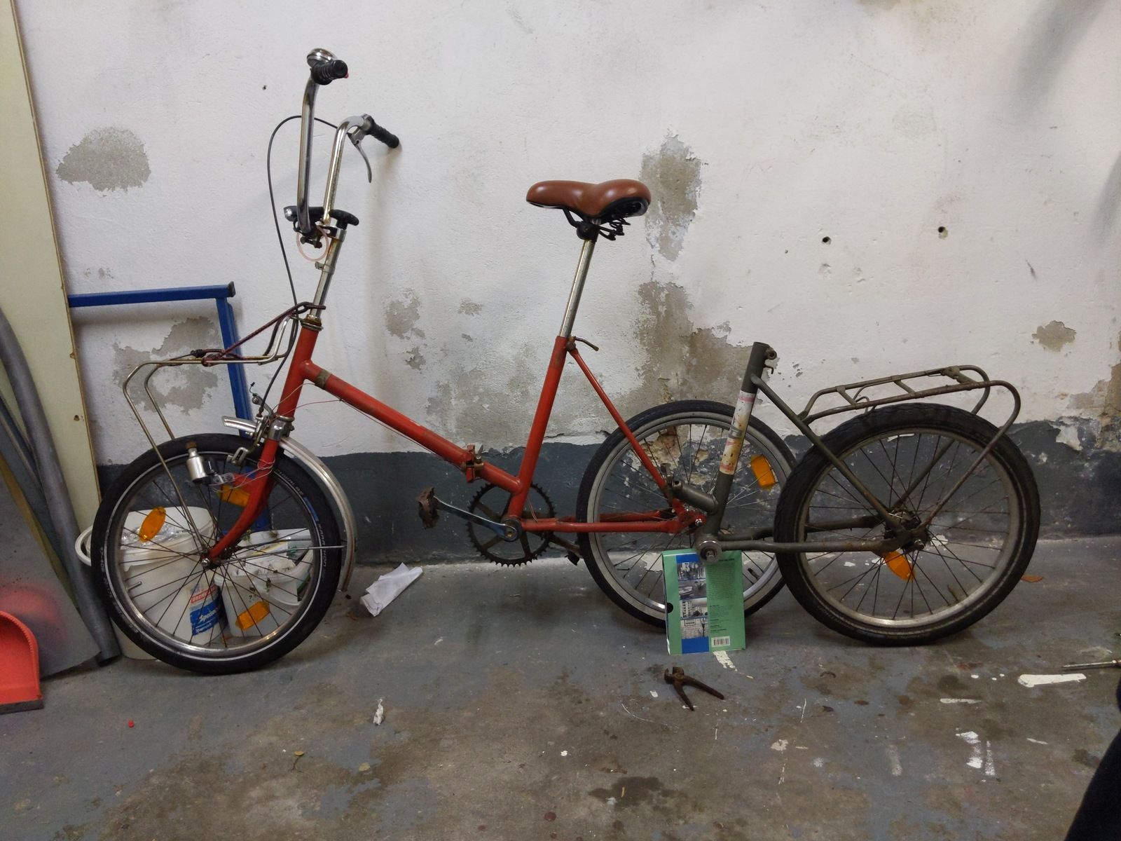

Nytt projekt på G,
Ska bli en longtail så att barnstol och korg passar baktill.
Någon som har tips på hur man enkelt/bäst kan förstärka förlängningen?
Vevlagret ifrån donatorn hängs in där bakhjulet va tidigare (på något sätt, axeln är för kort, bred och saknar gänga). Sedan behövs det rör från Xtra (grå) triangeln till cykeln (orange) för att det ska hålla ihop.
Frågan är, för bästa stabilitet/styrka, från vart till vart? Horisontell, 45°, åt vänster eller höger, ett V eller ett Nytt?
Trevlig kväll

Horisontellt borde räcka (ej räknat, bara antar) men jag skulle dra fram det hela vägen till styrhuvudet.
Bygga longtail, Tipps för stabil/stark ram svetsning.
Är den där ramen ens härdad? Annars lär den bli rätt svajig med dina tänkta modifikationer. Dock kul projekt! Dra ett rör genom hela ramen mot styrhuvudet och sedan ett från logtailens ände ner mot bakhjulets infästning typ!

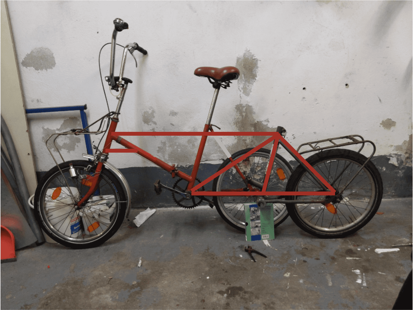

Har du tillgång till svets hade jag nog försökt ersätta bakre triangeln med två horisontella rör, det övre bör antagligen gå hela vägen fram till den främre ramens styrhuvud då det ser sketchy ut med bara ett rör fram där. Ett diagonalrör hade nog inte skadat heller.
Typ såhär:
Ser bra ut, hade inte ens tänkt på framdelen, men ser betydligt stadigare ut med dom förstärkningarna. Samma med efter sadeln, horisontell och ett på diagonalen.
Börjar nog med att behålla den bakre triangeln.
Börja försiktigt och testa med lastad ryggsäck i barnstolen och se hur mycket det svajar.
Kan ju vara så att det hela är mjukost:)

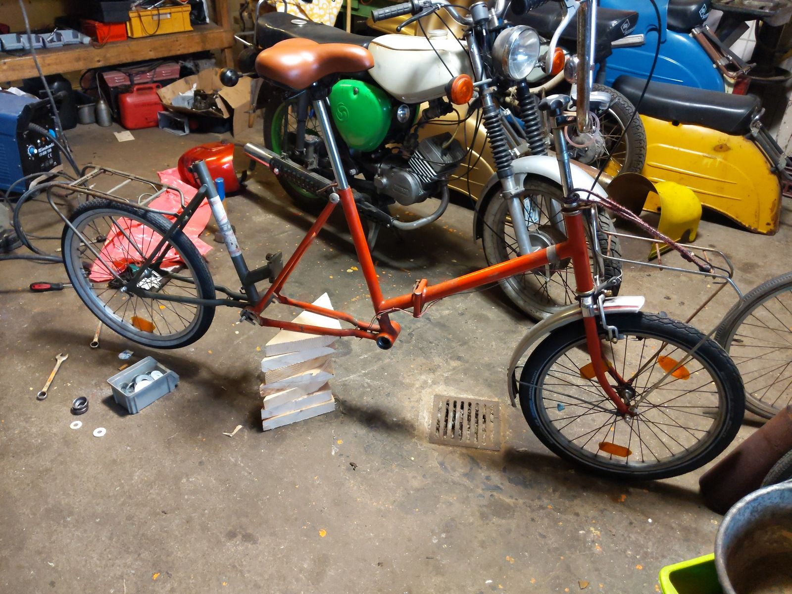

Blev svetsning idag.
Mitt bidrag var att hålla i cykeln. Kompisen, hade verktygen, kunskap, material och färdigheter!
Verkar vara tillräckligt stelt, håller att man hoppar på den.
La ett snitt undertill på vevlagerhuset, bankade i ett rör som svetsades till dropoutsen, (på svenska?)
2 horisontella rör för stabilitet, och en lång pakethållare.
Sätta tillbaka resten av delarna, och en bräda på pakethållaren, så blir det provtur när det slutat regna!
