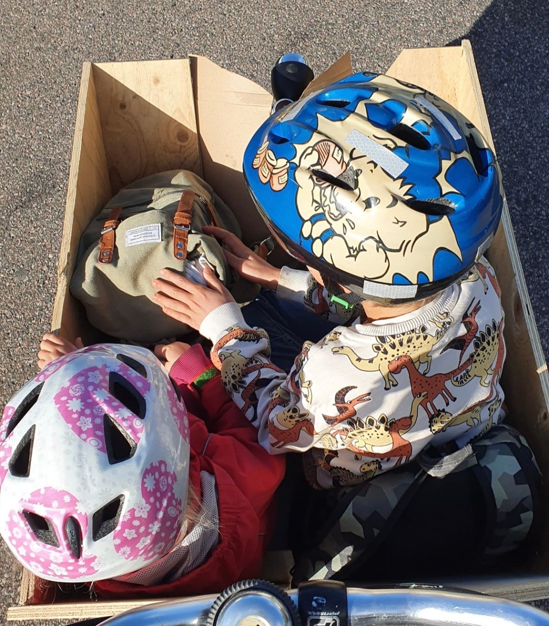

Det känner jag också till viss del. Lådan nu är byggd av 12mm plywood med vissa detaljer i kartong. Genom att bygga den nya i 4mm plywood istället skulle jag kunna bibehålla vikten trots en större omslutande area.
Bottenarean är bara 40x60 och lådan är 90x65 i "toppen" så redan idag går den över 2/3 av framhjulet. Det var därför jag började fundera på att låta lådan omsluta hjulet helt.

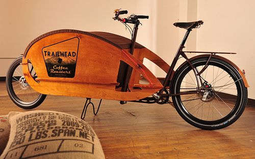

Här var ett exempel på hur det kunnat se ut om den skulle gå förbi styret och "skydda" benen. Tanken här var egentligen bara att man skulle stänga luftströmmen.

cool retrokänsla och sannolikt både hyggligt luftmotstånd och liten sidvindskänslighet.
men gör inte sidorna i trä om du vill undvika buller. gör du det ändå; vidga den uppåt.
jag hade funderat på ram i limträ eller alu, klädd med presenning även på sidorna.
