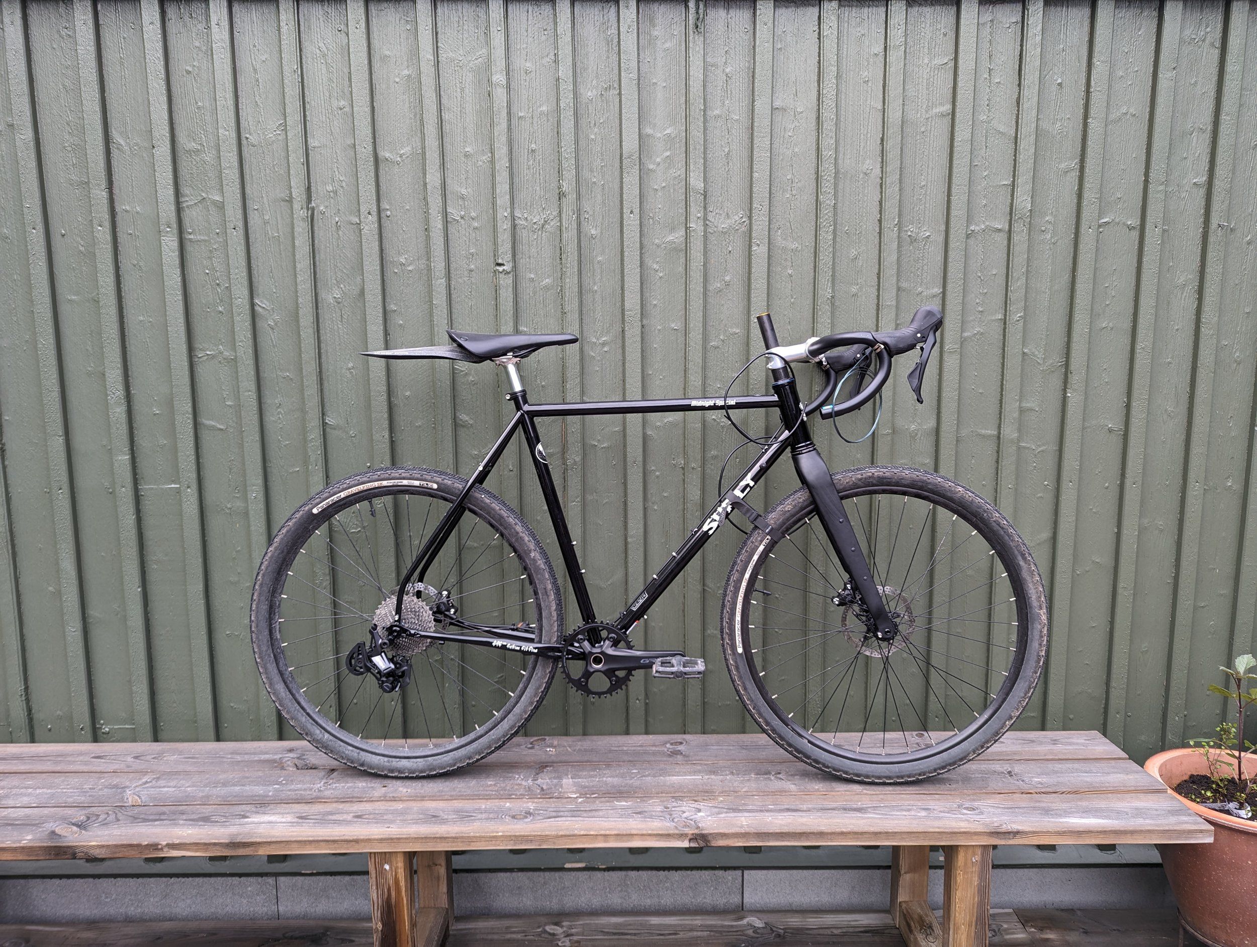

Går i exakt samma tankar och har liknande förutsättningar inkl pendlingsavstånd. Har byggt några cyklar inkl tråkig men bra hybridpendlare och snabb full-carbonräser för amatörtävlingar.
Fälgbroms går fetbort, haft några obehagliga upplevelser i regn och snö med dålig bromsverkan trots bra belägg och justering. På pendlare måste man också tvätta fälgarna ofta då för att undgå bromsdammet som suger lort och sliter fälgen. Så skivor blir det och då lika gärna hydrauliska så man får bäst bromsverkan.
Skärmar är måsten. Bockstyre stor fördel. Breda (35-40mm) däck föredras ffa för fler dubb i bredd på vintrarna och stabilare om det är spårigt.
Så gravelbikes är lockande men av någon anledning är de ofta omotiverat dyra. Något sånär känt märke med hydrauliska bromsar då startar det på 17-18k. White cykeln du nämner är lockande om man tar hänsyn till priset.
Annars tänker jag köpa en hybrid och slänga på bockstyre, kanske byta styrstam typ om man behöver anpassa sittställning. Har för mig bockreglagen drar lite annan vajerlängd än reglage för raka styren så kanske får byta även växlarna.. Men finns otroligt många varianter på hybrider så borde gå att hitta något trevligt och konvertera till en gravel-liknande pendlare tänker jag.
Köpte en hybridram från planet X back in the days men nu är ju UK inte med i EU så tullen svider där. Annars tyska sajter (bike24, bike discount). Köpte en hybridram från Cube från sistnämnd firma någon gång. Var noga som fasen dock att kolla hur olika producenter mäter ramstorlek om du köper på nätet.

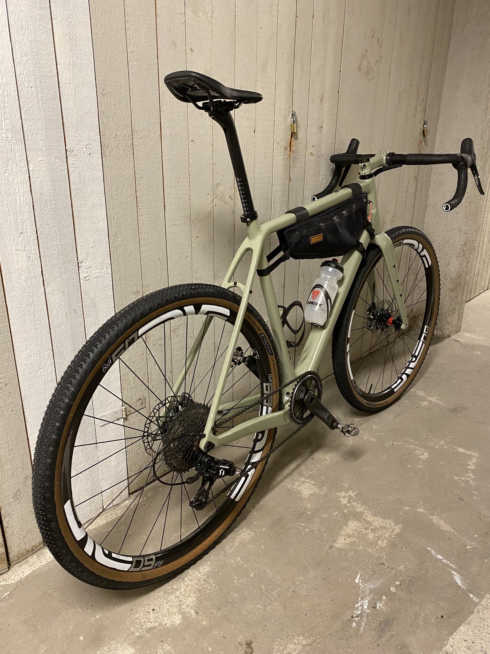

Jag har precis byggt upp något mycket likt av en gammal kona dew plus med många år på nacken, rullar liknande distans året runt. Valde medvetet 8-delat för att vintern sliter så hårt på drivlinan, mindre tråkigt att slita ut kedjor och kassetter på löpande band när de kostar en bråkdel jämfört 11-delat.
Edit: skall tillägga att min pendlingsväg har alla olika former av snöröjning utefter vägen, vilket väl är ett perfekt recept för att slita mycket.

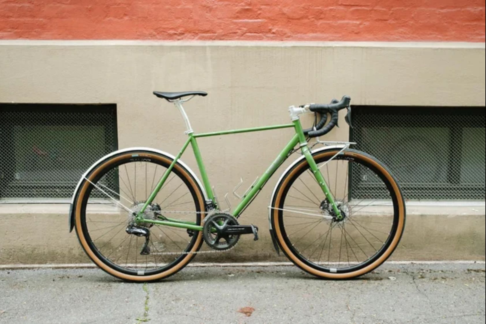

Du anger Ingen budget, men vill du komma undan billigt så:
Annars kanske någon ram från Urbanbikewear:

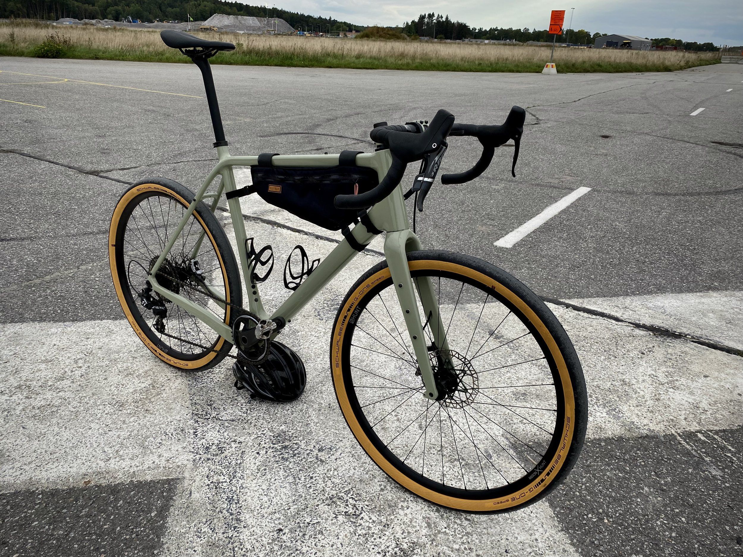

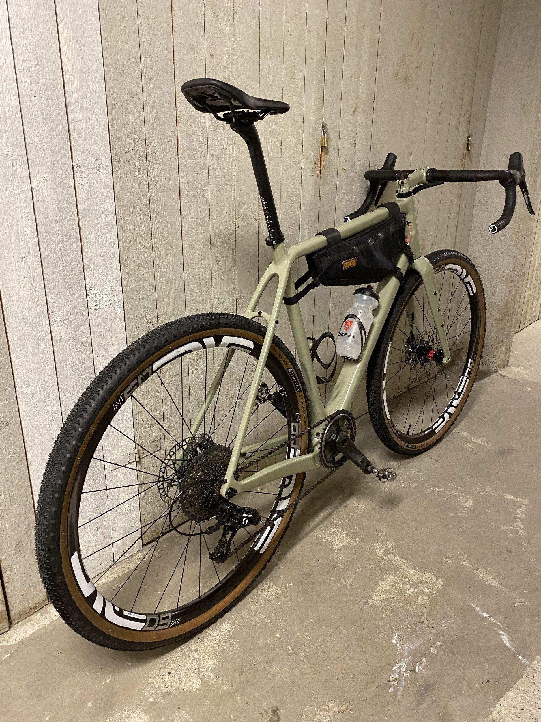

Bygger precis en Surly Midnight Special som kanske skulle vara ett alternativ för dig
Skivbromsar
Extern dragning av växel och broms
Tar 700x38 med skärmar (42 utan skärmar)
Dålig på geo så kanske att den inte passar där
Jag har byggt den med kolfibergaffel för att spara lite vikt.
Landar på 10,5kg som det ser ut nu
(På bilden har den lånade hjul, 650b med 50mm gravelking)
Som synes inte färdigbyggd än

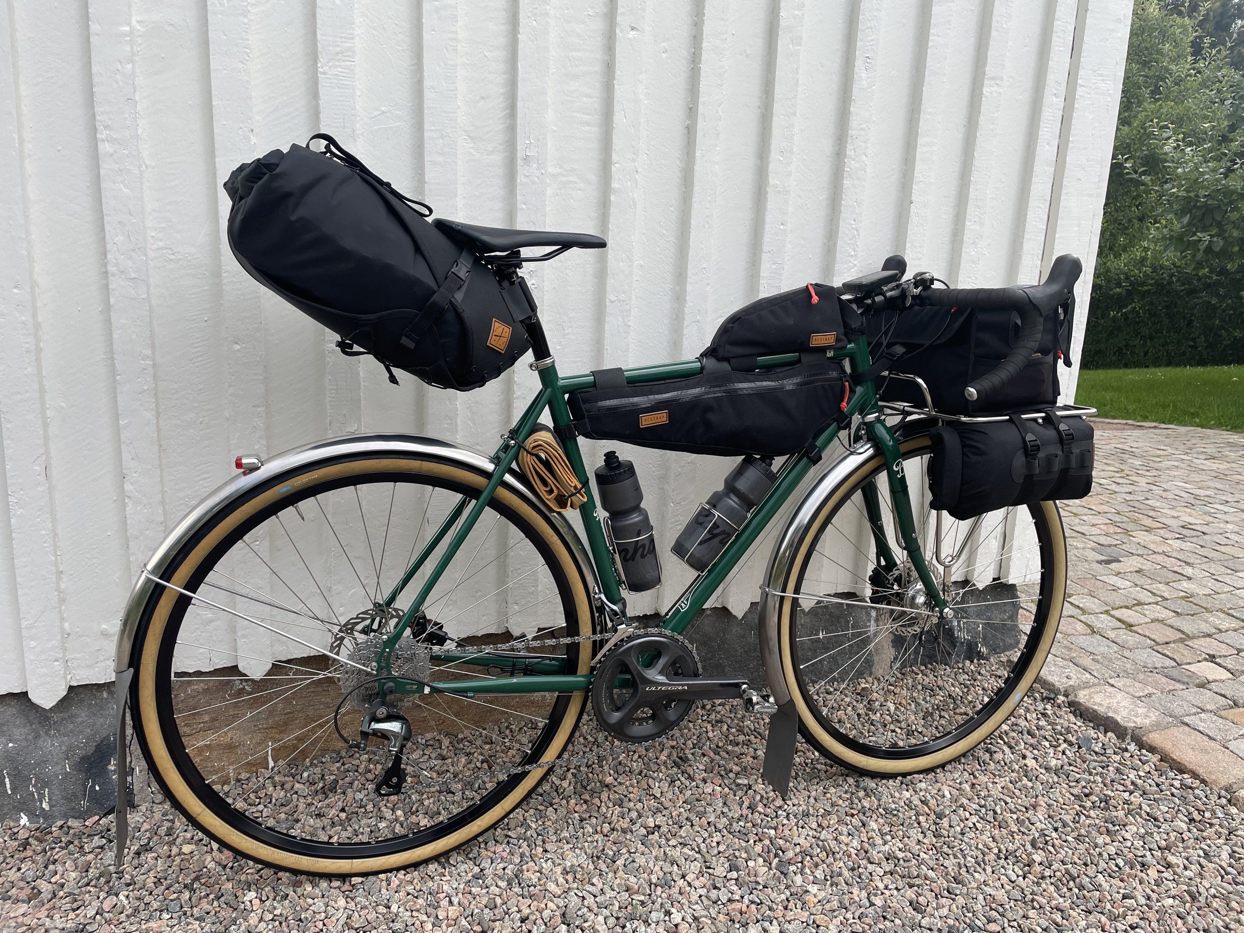

Min värld gungar till lite när någon med idel delikata cykelbyggen ber pöbeln om råd, och jag tänker inte acceptera att du cyklar på en White. Det är på XXL ens cykelglädje kryper in och gömmer sig när den är redo att dö, trodde jag! ?
Skämt åsido. Jag har själv en dröm om den perfekta pendlarcykeln men jag får aldrig ihop någon riktig pendling och när det väl blir av blir det nästan alltid med en Omnium. Om alla mina cyklar brunnit upp och jag bytt jobb samtidigt och behövde en cykel som av någon anledning inte var en Omnium hade jag byggt en cykel av en gravelram från tiden då gravel inte existerade, vilket istället för en asbiffig mtb (som många gravelhojar av idag) innebar närapå lvg-geo men med lagom mycket däckutrymme utan att tappa bort inspirationen. Sådana kommer nästan alltid från Landet Som Inte Vill Vara Med Längre, dvs Storbritannien, men de har nästan slutat tillverkas och istället blivit sådana där äventyrscyklar som ingen behöver.
Till saken. Mitt svar på ovanstående är min Genesis från 2015 eller något sådant (som just på denna bilden jag hittade verkar vara just äventyrskittad).
35-dubbdäck bakom riktiga skärmar med lappar långt ner, funktionell 10-delad drivlina med hydrauliska bromsar, kvalitetsnavdynamobelysning fram och bak, raceig sittställning men bekväm cykelupplevelse, oväntat pigg och rapp.
Tyvärr finns den inte att köpa längre. Den nya varianten är mer äventyr än denna, och det tror jag är en dålig grej. Ibland funderar jag över vad jag gjort om jag blev av med denna, och svaret är att jag i så fall köpt en Fairlight Faran eller Secan och utrustat på exakt samma vis.
Eftersom du inte angivit någon budget eller dylikt ser jag fram emot en byggtråd av en pendlarkompetent Faran/Secan så fort engelsmännen lyckats leverera en sådan till dig. Kul!

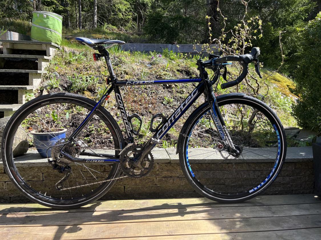

Det jag inte har sagt än är att cykeln ofta kommer stå ute under dagarna på ett sådär halvsäkert ställe (av anledning att jag inte vill få Brompton som förslag). Därav vill jag, 1 inte ha en för dyr cykel och 2 inte bli för ledsen om/när den blir stulen. Ja, jag vet, inte jättekul. White med fler flyter då upp som alternativ.
Just nu cyklar jag oftast på titanhingsten eller mtbn när jag cyklar stig till jobbet vilka båda är underbara och de kan stå inne på kontoret dagtid. Men när slasket kommer är det inte längre något alternativ. Tripplecrossen var tänkt för ändamålet men jag blir less på fälgbromsarna som ideligen bäckar ihop och geon är inte optimal för mig.
Men kanske bör jag låta svetsa på fästpunkter för skivbroms bak och köpa en ny gaffel samt hitta en annan grupp att slänga på Miyatan? Blir inte heller jättebilligt...
Bygga ny pendlare, söker ram/cykel enl kravlista
Det låter ju som det överlägsna alternativet!
Själ och inte så stöldbegärlig på samma gång utan att för den sakens skull ge efter allt för mycket på cykelglädje.
Gillar ju min triplecross men gaffeln är ju väl mjuk för att få den där riktigt kvicka känslan i min bok.

Spännande tråd! Jag är också i läget där det mesta av min cykling är pendling och man uppskattar att ha en rolig pendlare då med själ!
Nu har jag lyxen att kunna ställa den inne året runt på jobbet men använder den till allt och låter den stå ute på stan diverse kvällar och helger. Det är klart inte optimalt men man får se det som en risk värd att ta för att ha en trevlig tillvaro.
Jag tror ett begagnat köp är rätt melodi för att inte skena iväg för mycket i kostnad och på så vis låta det gör mindre ont om den skulle försvinna.
Känns som någon snart kommer se igenom att jag och @n3wton är betalade av Genesis då vi lobbar för dem vid alla tillfällen vi får men faktum är att det är en fantastisk cykel och något jag blir glad av varje gång jag cyklar på den.
Så en begagnad Cdf gärna i slitet stuk med finhjul i diskret setup kommer göra dig lycklig.
Hade jag i dagsläget blivit tvungen att bygga något nytt tror jag det hade landat i en omnium cxc.

Kanske får bli så. En CdF på begagnatmarknaden eller något annat kul som kommer upp. Jag har väl fram till November att hitta något, fram till dess cyklar jag glatt vidare på de andra cyklarna i stallet.
Back to the roots helt enkelt! Min Traitor Ruben från 2014. Cykeln som gjorde mig till en cyklist.

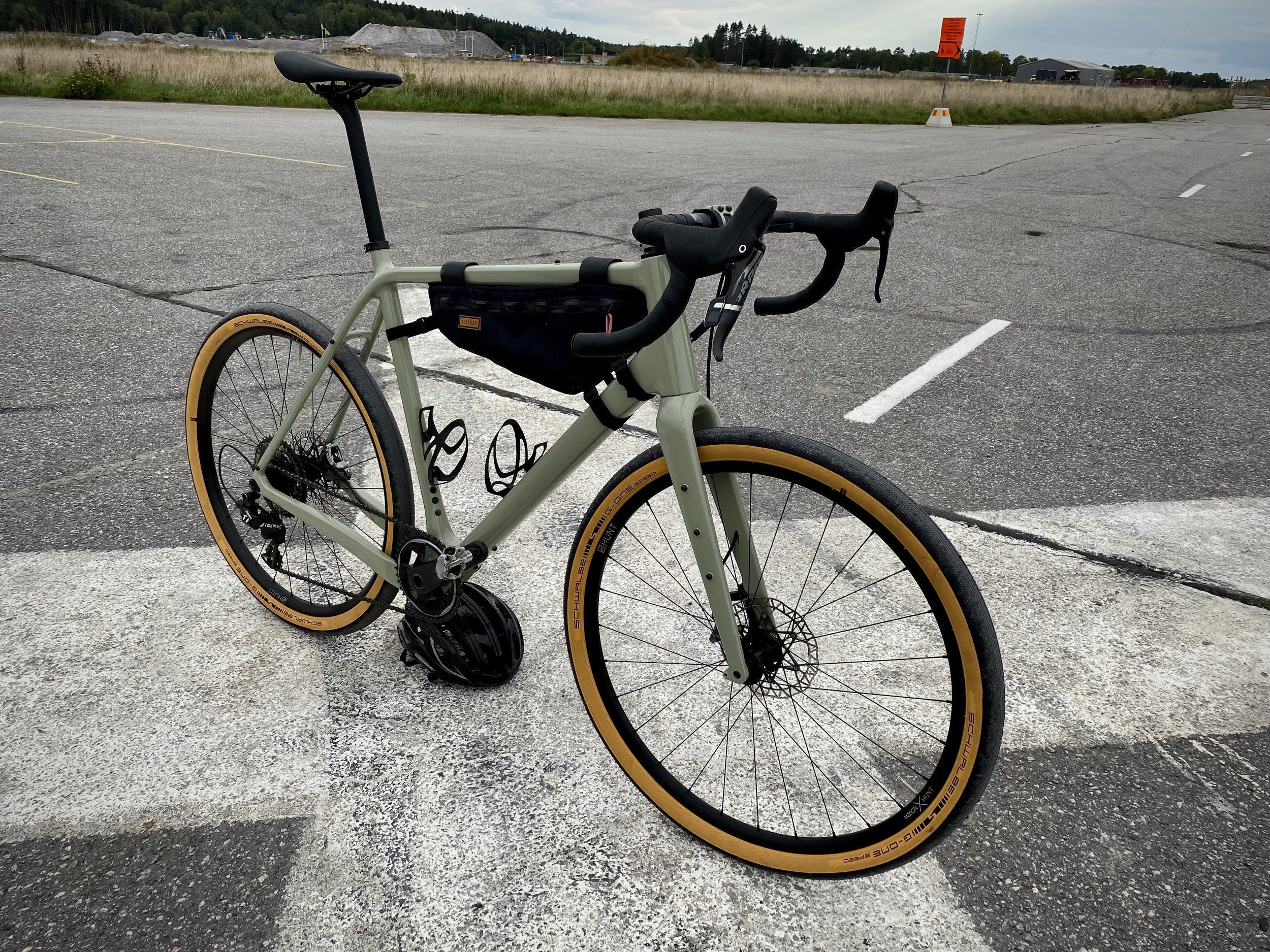

@Willie Ägde du en Carbonda 696 tidigare? Tror du det skulle kunna vara ett bra alternativ? Geon ser trevlig ut och den tycks ha bryggor bak för montering av skärmar.
Yes det gjorde jag, den var riktigt trevlig och med fästen för skärmar i bryggor och för skärmstag så tror den kan vara ett bra pendlarmaterial! Jag hade faktiskt en ram till jag höll på att samla delat till ett pendlar bygge för när jag snubblade över min Genesis.
Testat både 650b och 700 hjul på och båda var trevliga!
Är ju samma ram som många kända märken kör med fast brandat.
Visa bilaga 703992
Visa bilaga 703991
Riktigt fin. Och bra bild på bryggan, tack!
Vilken storlek är detta och vilken höjd över bb sitter du på?

Jag slänger in Bombtrack Hook och Brother Cycles Keppler i ekvationen. Tror båda prickar hela önskelistan? Ingen av dem är speciellt dyr som ram, dock lite oklart hur stort begagnatutbudet är? Bomben ser kanske lite väl modern ut med sina grova rör, medan Brollan är mer klassiskt tunnrörad.
Jag har pendlat på en Bööm i nio år, går som tåget, mycket körglädje! Min är så gammal att den har vanliga QR, och förhatligt press-fit vevlager, men senare versioner har väl genomgående och T47? Om du får för dig att slänga på en framväxel är det kanske en nackdel att wiren går på toppröret, det går knappt (inte alls?) att få tag i top-pull-framväxlar nu för tiden. Det finns dock ett fäste för en trissa ovanför BB om man kan svälja ett sånt fulfix.
Kepplern är märkvärdigt lik i känslan trots lite skillnader i vinklar etc. Gängat vevlager, massor med fästpunkter för packethållare etc, finns med snajdig stålgaffel. Kankse lite offensiva färger på många av dem, men du får väl fula till den lite i lacken...

Långskott, men äldre upplagor av Focus Mares AX kom med utanpåliggande kabeldragning. Borde plocka de flesta kraven vid snabbt påseende.
