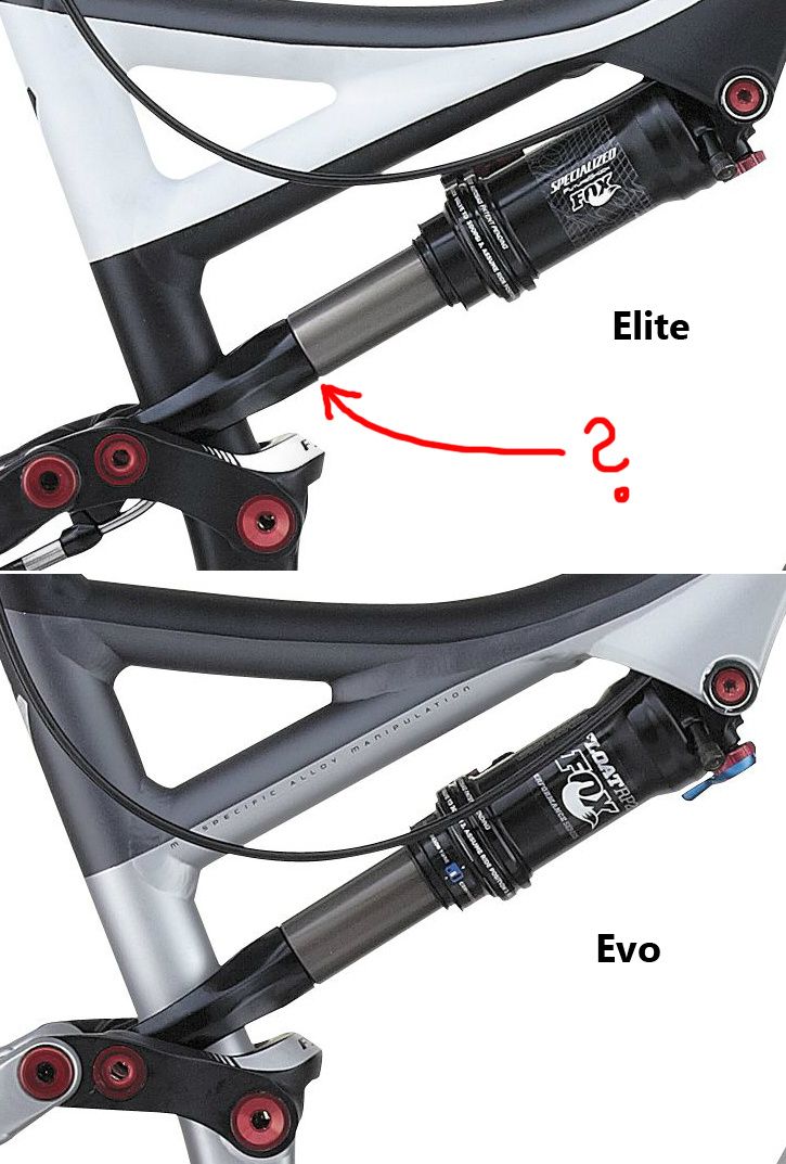

Hej!
Funderar på att bygga om bakdämparen på min Specialized Stumpjumper FSR Elite 2012. Det är alltså en Brain-dämpare modell gammal med tyngd som sjunker i oljebad. Tanken är helt enkelt att ta bort den (skiten) och ersätta med en dämpare som har ett manuellt vred.
Specen för min bakdämpare säger:
Fox/Specialized remote Brain with AUTOSAG, inertia valve w/Trail Tune, BrainFade adjust, 197x51mm
Hittar en bakdämpare hos ChainReaction en Rockshox Monarch Plus RC3 som påstås passa för Spez FSR Evo 2012-2014.
http://www.chainreactioncycles.com/no/en/rockshox-monarch-plus-rc3-rear-shock/rp-prod139338
En Evo 2012 bakdämpare beskrivs hos Spez:
Fox RP23 Adaptive Logic with AUTOSAG and Boost Valve, Kashima coating, reb and separate climbing setting and custom 3-position low-speed comp adj., 197x51mm.
Kort sagt så ser det f-n så lika ut (se bild nedan), och måtten 197x51 är ju lika.
Går det alltså att bara byta?
Är det svårt?
Behövs specialverktyg?

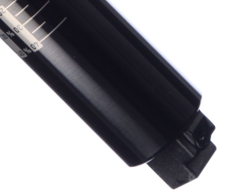

Hur sitter pistongen och den bakre svart delen ihop (se bilder)?
