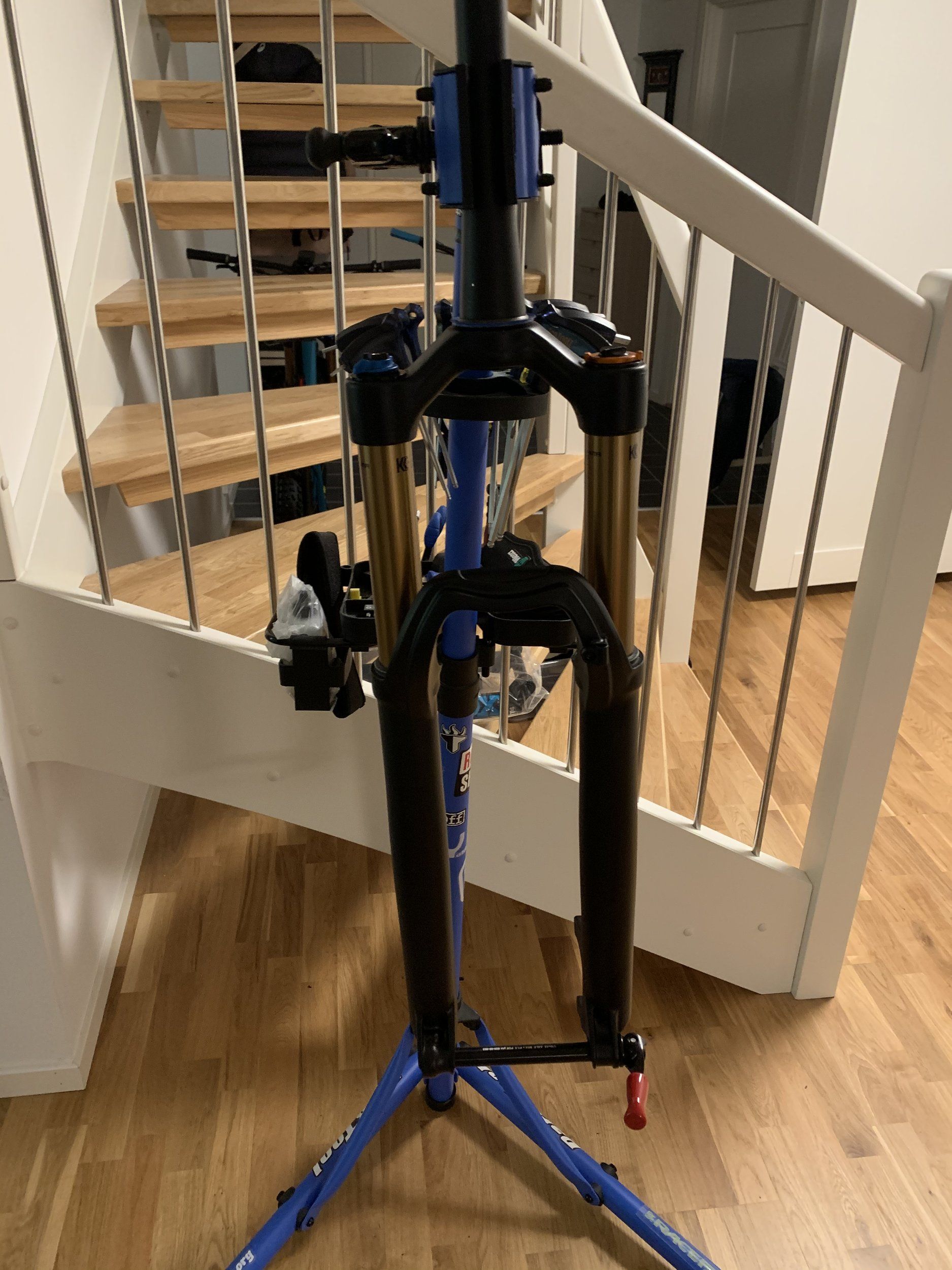

Slutresultat:
Pratade med Fox igen och 2021 benen var funkis så gaffeln är nu ombyggd till 29” med 2021 ben och det var inga problem.
gissar att det inte är många som gör denna konvertering men nu finns det dokumenterat här att det går om nån annan skulle få samma idé..
Behövs bara lite klistermärken nu.
