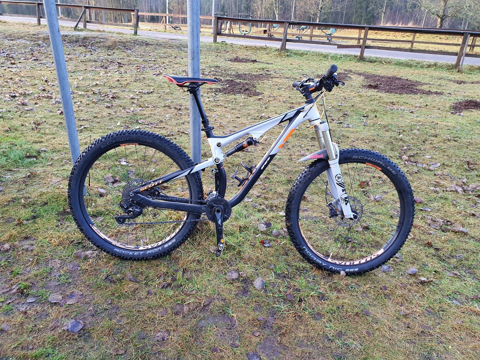

Hej! Har precis köpt mig en 2016 Scott Genius 720 Plus..
Är jättenöjd med cykeln i övrigt men vill rensa upp lite på styret och bli av med framväxeln.
Finns det hela kit att köpa för att byyga om till singelklinga?
Bak sitter en "Shimano rd-m786 via" länk med spec här:
https://m.bikester.se/shimano-rd-m786-mtb-vaexel-svart-330237.html
Eller räcker det med 10växlar bak, så jag slipper byta bakväxeln som är relativt nybytt?
Vilken utväxling bör man välja för allround-stigcyklng?
Tack på förhand/ Björn

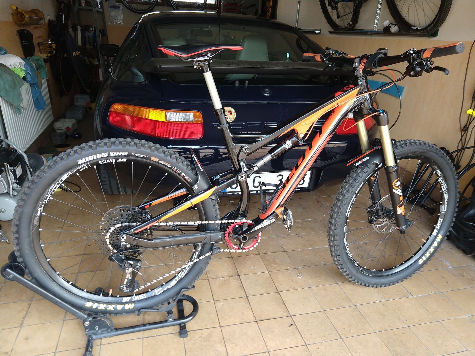

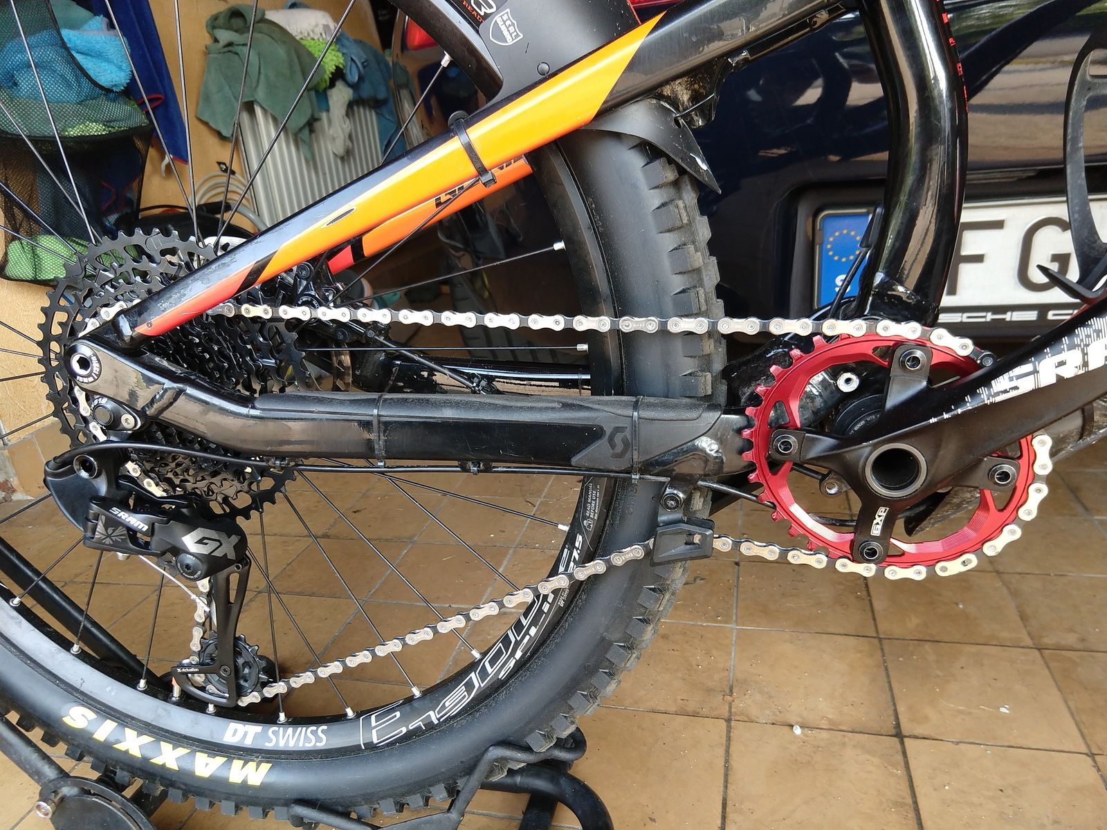

Går bra att bara byta framklinga, men köp helst nya klingbultar också. Shimanos (och BBB) behöver du helst specialverktyg till, så välj några som funkar med insexnyckel eller torx från båda håll istället. För lite bättre växelratio kan det vara bra att även byta kassetten. Jag körde först med Race Face 32 NW och en Sunrace 11-42 kassett på min Genius 720 LT. Köpte även kedjestyrare från 700 modellen. Nu har jag bytt till en Absolute Black 34 klinga, GX reglage, växel och kedja samt en NX 11-50 kassett. Efter bilderna togs har jag även monterat en Bashguard från Absolute Black.
