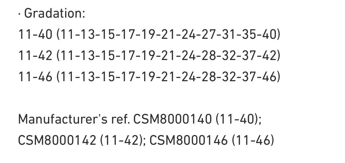

tänkte bygga om en m8000 kassett
Tänker jag helt fel att jag bara skulle kunna byta ut 11t drevet mot ett 12t "änddrev" typ:
Eller?

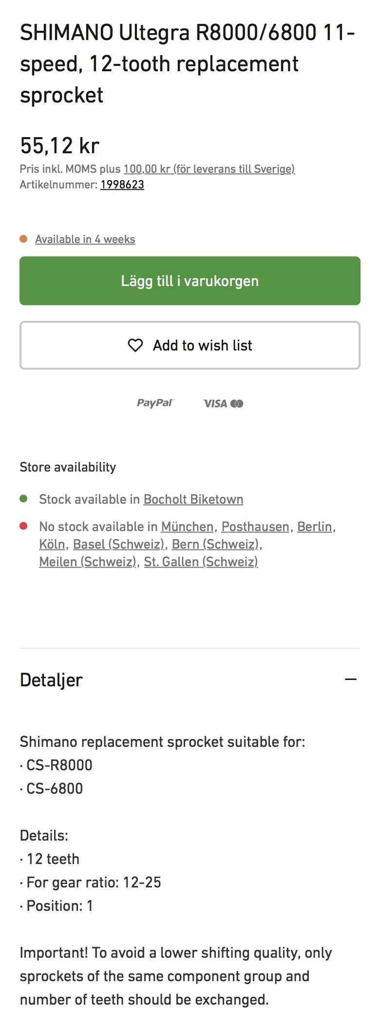

yttre dreven brukar vara gifta i par. så köp 12t plus 13t. det är även speciell fästring till 11t, så en sådan för 12t brukar behövas.
godset i dreven dessa par är ofta fetare än resterande
