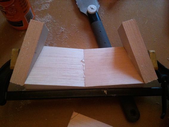

Det väckte minnen! Good times! Forumet skakade fram pengar till resa till både honom och cykel :) Tyvärr är alla bilder borta.
Här finns lite bilder.
